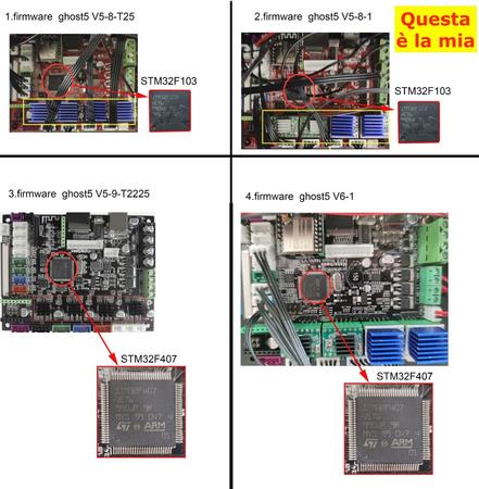

Umh, chiedo perchè il tutto è così anomalo da far pensare ad una macchina rimaneggiata, da qui la mancata installazione del firmware ufficiale. E provare a chiedere al venditore spagnolo se ti può dare una copia del firmware così da tenere per ogni evenienza ? Non è necessario andargli a dire che si è bloccata. Questo a prescindere dal fatto che hai già ordinato un'altra scheda. Che poi non ho capito, su questa nuova scheda che firmware installerai ? -

@LanjazzQuesto mi preoccupa non poco. Non c’è coerenza tra il prodotto che hai e le indicazioni fornite dal produttore. Inequivocabilmente, la tua scheda mi sempre proprio quella della foto in basso a sinistra (se ricordo bene la foto) e, come purtroppo hai sperimentato sulla tua pelle, non fa scopa con il firmware. Mi preoccupa perché mi chiedo “in che mani siamo”? Ulteriore curiosità, dove l’hai acquistata ? Forse da qualche privato di seconda mano? Non so, tutta questa storia ha qualcosa di strano…. -

Ciao Lanjazz il post a cui fai riferimento è il mio, le informazioni e il link, come descritto nel post stesso, vengono dal produttore tramite la chat su AliExpress. Secondo me la cosa migliore che puoi fare è contattarli via chat inviandogli la foto per vedere se confermano la versione del firmware adatta alla tua scheda. Non mi stupirei se le info non fossero accurate .... Tuttavia se ti fa la maggior parte dell'aggiornamento e poi si ferma ai font potrebbe essere il pannello TFT che ha problemi oppure è un modello diverso da quello normalmente abbinato alla scheda. In merito ai firmware purtroppo c'è una giungla e mancanza totale di chiarezza tanto che i firmware che si trovano qua e la vedo che non tengono conto dell'hardware installato, sia in termini di processore (comunque sono entrambi a 32 bit e magari le istruzioni sono identiche) ne di driver (e qui la storia invece è determinante perchè se metti il firmware, e relativa configurazione, sbagliato certi motori ti possono girare al contrario, a meno che il firmware sia in grado di interrogare i driver, magari con protocollo I2C o SPI mo similari, per poi gestirli correttamente). Dunque, come già scritto in questo thread, io mi guarderei bene da installare firmware da fonte sconosciuta o, quanto meno, prima mi accerterei di avere la versione del produttore e poi magari mi posso azzardare a provare qualcuna di queste "varianti". Sempre sperando che non vadano a toccare il bootloader (dovrebbe spero essere protetto). Comunque facci sapere così magari si riesce a fare un po' di chiarezza intorno a queste FBG5 che non sono tutte uguali alla fine. Per esempio, la mia, che è stata presa a maggio, è quella in alto a destra. Ah, un'ultima cosa ... perchè hai voluto aggiornare il firmware ? Che versione ti indicava a pannello ? Sempre il produttore 1 mese fa mi ha detto che l'ultima versione è la 5.8. -

Condivido con la comunità di possessori della Flying Bear Ghost 5 quello che ho scoperto in merito alle versioni della stampante ed agli ultimi firmware ufficiali disponibili, questo mediante contatto con lo store ufficiale su AliExpress. In base al materiale disponibile in un folder di Google Drive, il cui link mi è stato fornito via chat, ed in particolare dal file JPG, ho dedotto che esistono 4 versioni della stampante che, quanto meno, si differenziano dalla motherboard usata e dai driver per gli step motor. Due versioni si basano sulla scheda FlyingBear Reborn V2.0 con microcontroller STM32F103 e si differenziano tra loro perchè una ha tutti 4 i driver dello stesso tipo (A1) mentre l'altra ha 2 driver di un tipo e gli altri 2 (asse Z ed estrusore) di un'altro (A2) Le altre due versioni si basano su schede MakerBase, una delle quali è la MKS Robin Nano V1.3 (B2) con 2 driver di un tipo e gli altri 2 di un'altro (come la "A2" per intenderci). Entrambe le schede montano un microcontroller STM32F407. Non sono in grado di dire di quali driver stiamo parlando ma, presumibilmente, si tratta di TMC2208 e A4988, questi ultimi usati per l'asse Z e l'estrusore. A fronte di queste quattro versioni esistono altrettanti firmware. Le prime due versioni, che poco sopra ho identificato con A1 e A2, basate sul processore STM32F103 hanno un firmware identico dove l'unica differenza è nella configurazione, descritta nel file "robin_nano35_cfg.txt", nel quale i parametri INVERT_Y_DIR e INVERT_Z_DIR sono impostati ad 1 per la versione con tutti e 4 i driver uguali (A1). Simile discorso vale per le altre due versioni (B) basate su mainboard MakerBase e microcontroller STM32F407, che usano lo stesso firmware e l'unica differenza è nella configurazione, anche qui legata ai parametri INVERT_Y_DIR e INVERT_Z_DIR sono impostati ad 1 per la versione con tutti e 4 i driver uguali. Chiaramente, il codice delle versioni A e B non è lo stesso. La cosa brutta di tutto questo è che per capire che versione uno possiede non vi è altro modo che aprire la stampante. Mi raccomando prendete con le pinze quanto ho scritto anche se, penso, non sono andato molto lontano dalla realtà.
