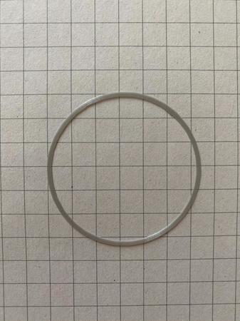

Ciao a tutti, volevo chiedere quale deve essere l’aspetto reale dello skirt che, nell’anteprima di Cura, viene mostrato come composto da 3 linee distinte mentre nella mia stampante, in base alla regolazione attuale dell’asse Z appare come un unico oggetto, di larghezza più o meno ampia a seconda della distanza dell’ugello dal piatto. in effetti, prima che regolassi l’asse Z erano 3 linee distinte. Grazie -

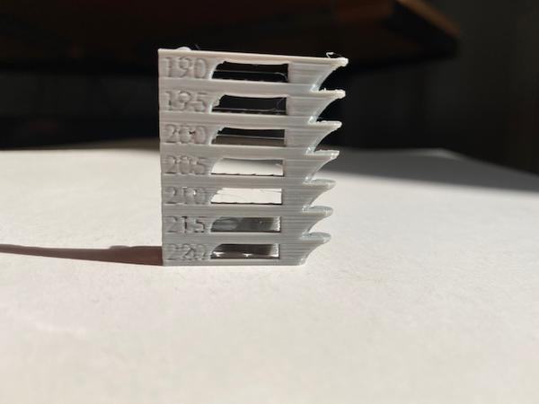

Ciao a tutti per favore, c'è qualcuno che mi può aiutare ad interpretare i risultati di questa temp tower in PLA Eryone, range 190/200 °C, profilo Standard Quality Cura? A me sembrano tutti identici, forse un po' meglio il 205 °C Grazie -

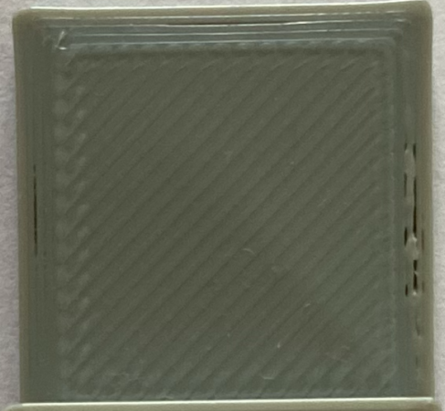

Eccomi di nuovo per condividere come ho risolto. Nessuna delle opzioni descritte nei precedenti post ha funzionato. Quindi ho proceduto come segue: tarato gli step/mm dell'estrusore (ma non penso sia stato l'intervento risolutivo vista la differenza minima) ridotto la "Velocità di stampa della parete interna" da 60 a 30 Con il tempo proverò ad alzare la velocità sino a raggiungere un buon risultato senza penalizzare i tempi di stampa. Al momento sono arrivato a 45 senza problemi. -

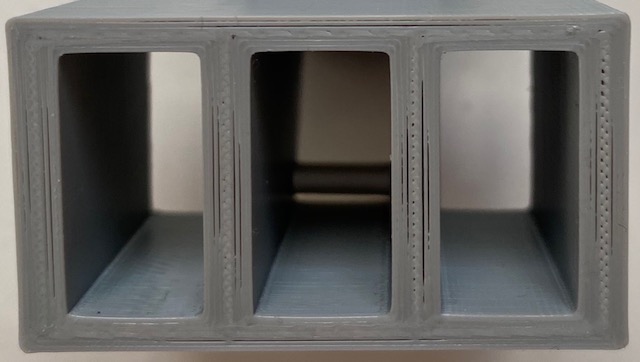

Ciao eaman, grazie. Guarda, neanche a farlo apposta ho appena finito e stavo controllando. Ho portato il flusso da 89 a 95 per le pareti interne ma niente, nada, nisba .... E confermo quanto sospettavo, il difetto è proprio tra le 4 linee perimetrali, di solito tra la 2a e la 3a. Proverò a portarlo a 100 (non so se la FBG5 ha quella opzione da menu) ma poi andrà a farsi benedire la dimensione della parete (il famoso 0.8 del wall cube di prova). Non vorrei che fosse il filamento, sempre ammesso che abbia un senso. Mi sembrava migliore quello fornito con la stampante piuttosto che questo Eryone comprato da Amazon. -

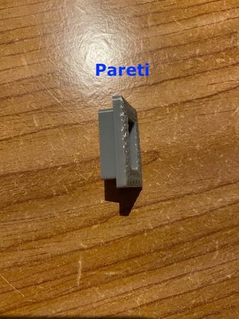

Grazie qsar. Guardando attentamente quel difetto ho la quasi certezza che siano le linee perimetrali, quelle delle pareti. In cura ho impostato "Numero delle linee perimetrali 4" e se le conto mi pare proprio che il difetto affligga proprio le linee centrali di queste 4, dunque apparentemente nulla a vedere con l'infill (anche se, guardando bene bene alcuni gap iniziano quando finiscono le pareti). Però è difficile contarle e magari, come talvolta capita, i problemi sono più di uno in contemporanea. A questo punto proverò sia l'overlap percentage che hai suggerito ma cambierò anche il flusso delle pareti interne perchè ho come l'impressione che il difetto potrebbe essere causato da carenza di materiale. -

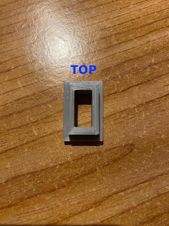

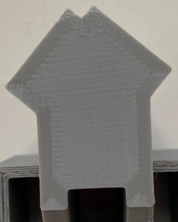

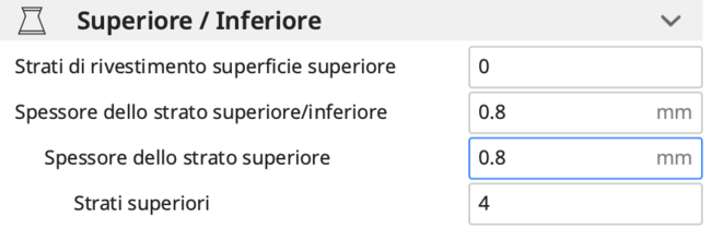

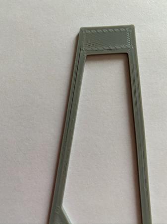

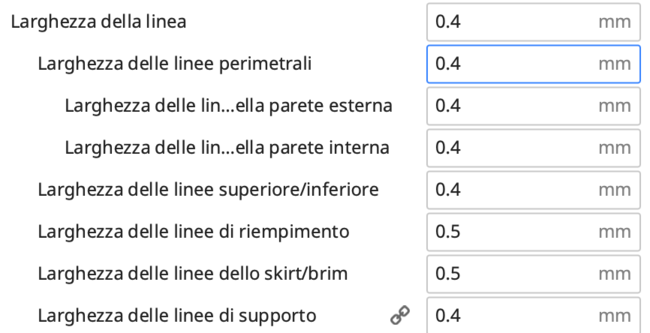

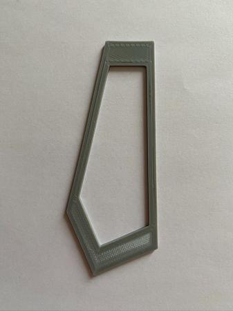

Purtroppo niente da fare. Si tratta di un pezzo dallo spessore di soli 2 mm. Sembra che le pareti esterne, piuttosto che tra l’ultima parete e il riempimento, non si saldino tra loro sul top layer, mentre il fondo (primo layer) è ok. Magari provo con una larghezza di linea di 0.48 ? Secondo me, sistemato questo problema, sarò felice e contento. Le pareti laterali sono belle e le dimensioni sono in una tolleranza dell’ordine di 1/20 mm … Grazie a chi mi può aiutare a migliorare o, meglio ancora, risolvere questo difetto. PS; questo difetto ha un nome specifico? -

Grazie Killrob, in effetti è di 0.4 Porto a 0.44 la larghezza "a livello superiore" oppure incremento una delle altre dipendenti ? -

Ciao a tutti, grazie ai consigli ricevuti ho regolato meglio la distanza tra nozzle e piano di stampa ed ho raggiunto un risultato per me di piena soddisfazione: Probabilmente si può fare anche di meglio ma, per ora, mi accontento. Ho anche regolato il flusso al 89% perchè, alla prova del cubo, la parete risultava essere di 0,9 mm invece di 0,8. Ora però vorrei sistemare anche un problemino al top layer / pareti: Riempimento %: 20 Ho dato uno sguardo alle varie opzioni di Cura ma c'è da diventare matti piuttosto che avere parecchio tempo da dedicarci. Per favore, avete qualche suggerimento da darmi per eliminare quelle fessure che mi sembrano qualcosa concettualmente molto simile al problema che avevo sul primo layer ? -
