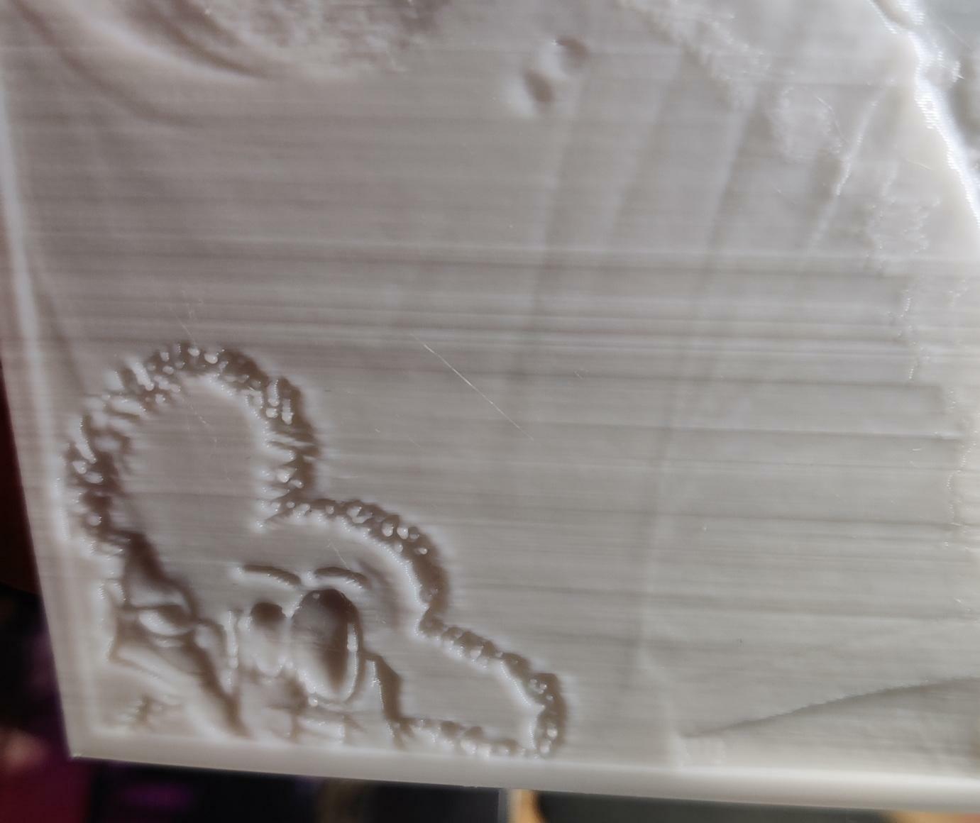

Sempre a proposito di superfici lisce...
dnasini ha risposto a il_cosmo nella discussione Problemi generici o di qualità di stampa
ti condivido quello che capita a me: io ho un piano in acciaio rivestito in PEI. A piano livellato, dopo diverse stampe, mi capita un primo layer simile a quello postato (che cmq si compensa gia' dal secondo e sparisce). Io lo risolvo dando una carteggiata al piano (grana 600) e una pulita con isopropilico. Da esperienze analoghe di altri utenti, ho maturato l'idea che, in qualche modo, si formino dei depositi di materiale sul piano dovuti alle stampe ripetute e che questi creino dei micro spessori che portino a questi accumuli anomali di materiale (le increspature appunto). Dico questo anche perche', nel mio caso, si presentano nei punti dove stampo piu' di frequente. -
