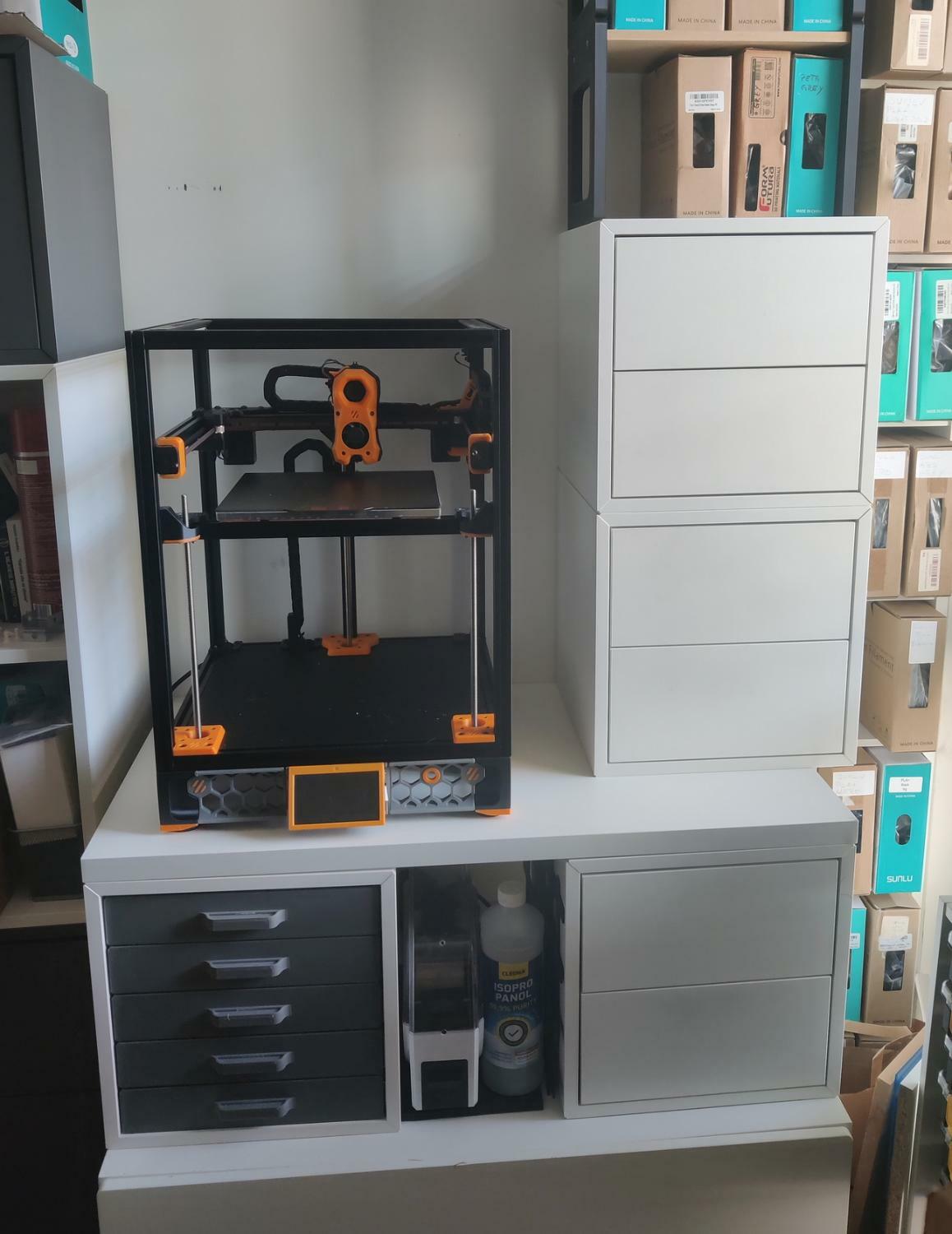

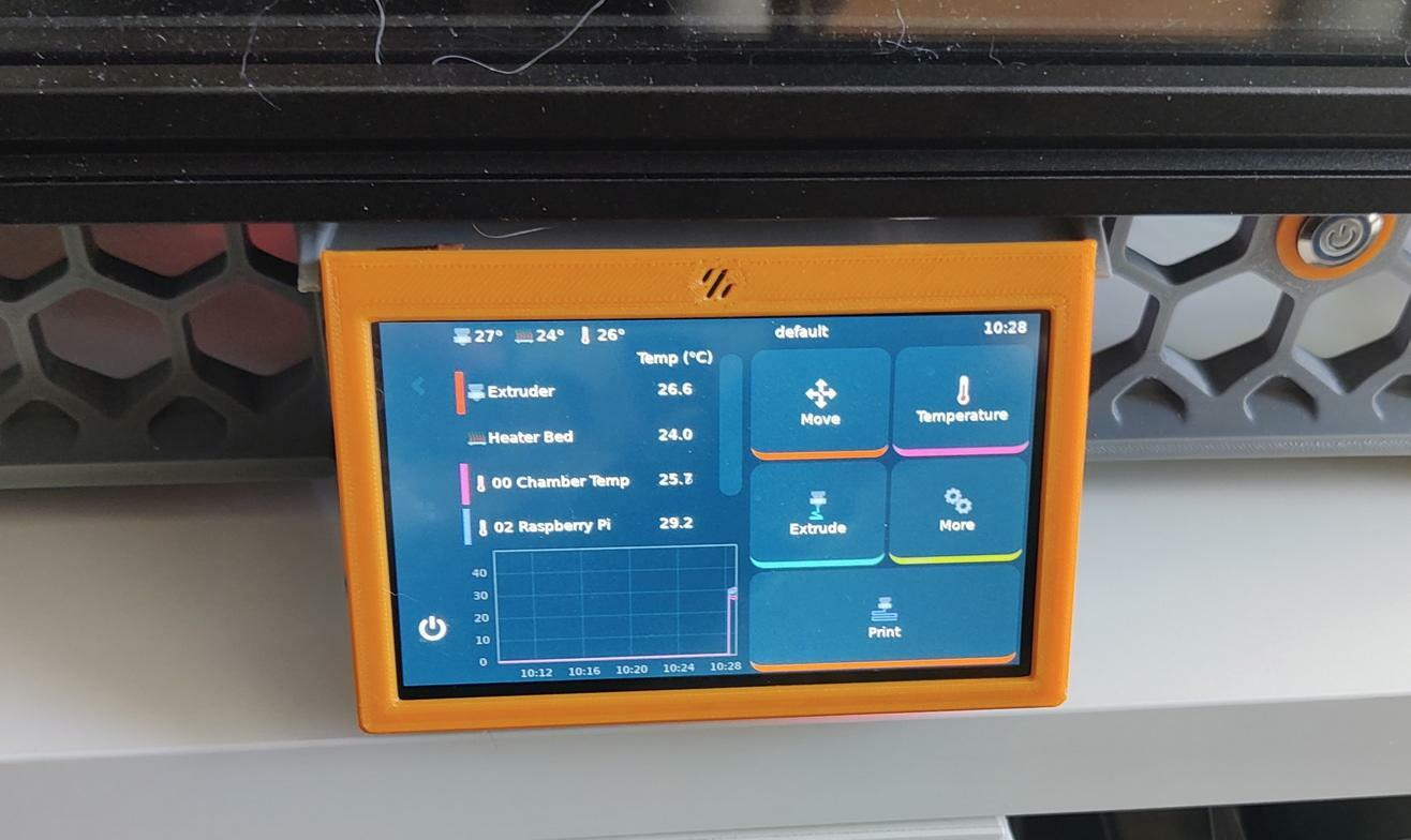

Ehhhh nn ce l'ho fatta a tenermi il monitor incassato, faceva troppo brutto, mi rovinava l'estetica stilosa e dovevo abbassarmi per vedere la temperatura dell'estrusore.... non era cosa....... e quindi raccattato una mod per "estendere" il monitor, rimaneggiata perche' lo faceva sporgere di 20mm di troppo, ridisegnato alcune parti xche' non mi sembravano stilose abbastanza e stampato Ora il weekend mi sorride un po' di piu' 😄😄 Per quanto riguarda la temperatura in camera, questa mod l'ho stampata in poco piu' di 2h e la camera ha raggiunto i 60C (attualmente ho 2 ventole blower 5020 sotto il piatto che sostituiro' con due 8015 axial appena mi arrivano, le ultime due, sulla carta, dovrebbero far circolare il modo piu' efficiente l'aria e migliorare l'uniformita' della temperatura).

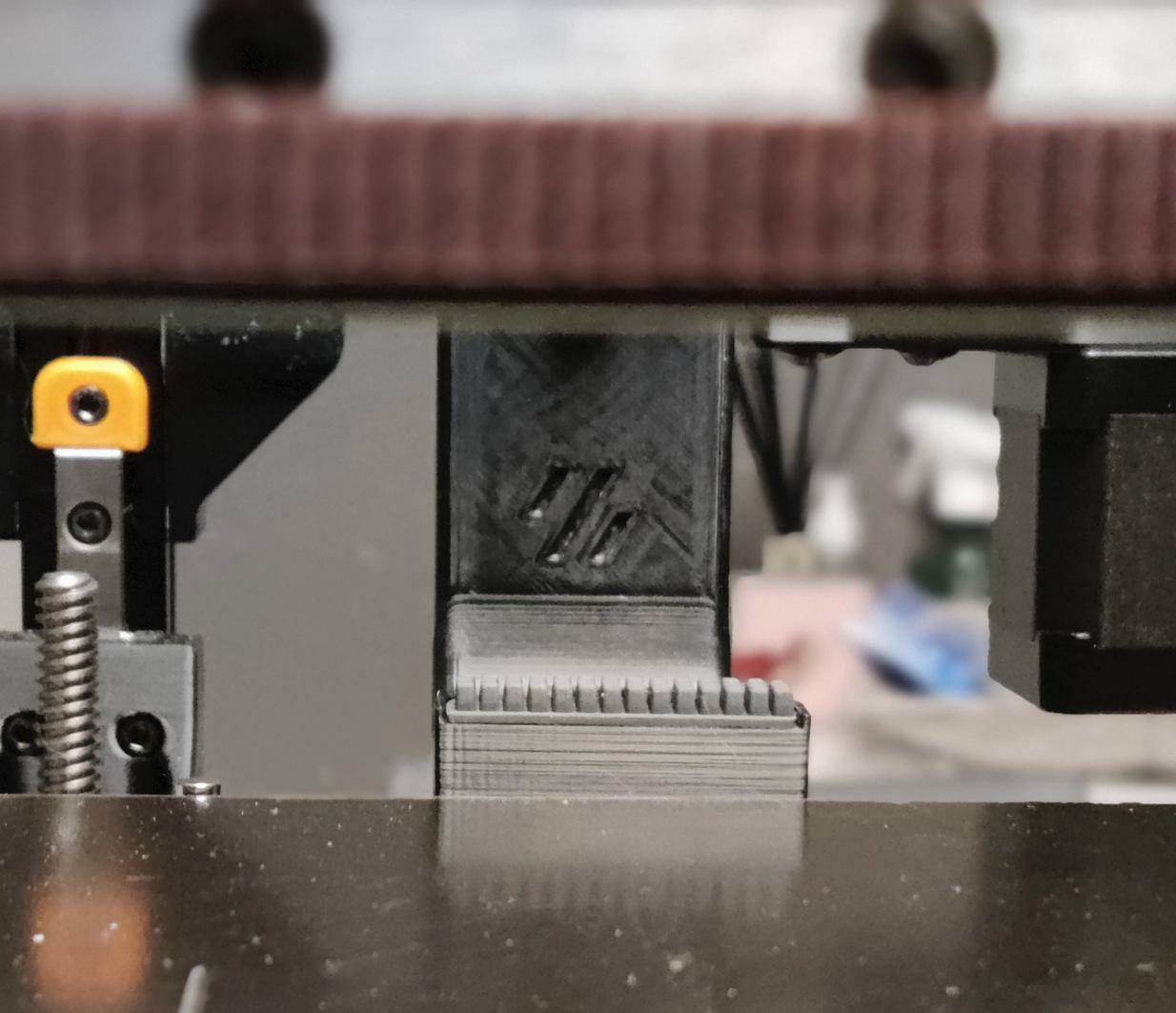

Sottoestrusione?... Oppure?
dnasini ha risposto a mpit nella discussione Problemi generici o di qualità di stampa
Bhe ma queste sono le basi 🙂 Le calibrazioni vanno fatte per ogni materiale, one-fit-all nn funziona 🤣 -
da slicer verifica se nei punti dove inizia a mancare materiale coincidono con la terminazione di un travel. Io ho avuto un prob di sottoestrusione dovuto a configurazioni errate di coasting (che ora nn si usa piu') ma in soldoni, prima di un travel ritraevo troppo materiale quindi alla fine del travel quando riprendeva l'estrusione mi ritrovavo dei buchi. Il tuo caso sembra piu' accentuato del mio, Hai ricalibrato flusso e retraction passando da PLA a PETG? sono due materiali completamente diversi e encessitano calibrazioni dedicate (vale anche per flusso e compagnia cantante) -
dalle foto sembra tu abbia problemi sui travel, ma l'oggetto arancione e' lo stesso di quello nero? su quello arancione sembra ci siano delle "aperture" che non vedo in quello nero -

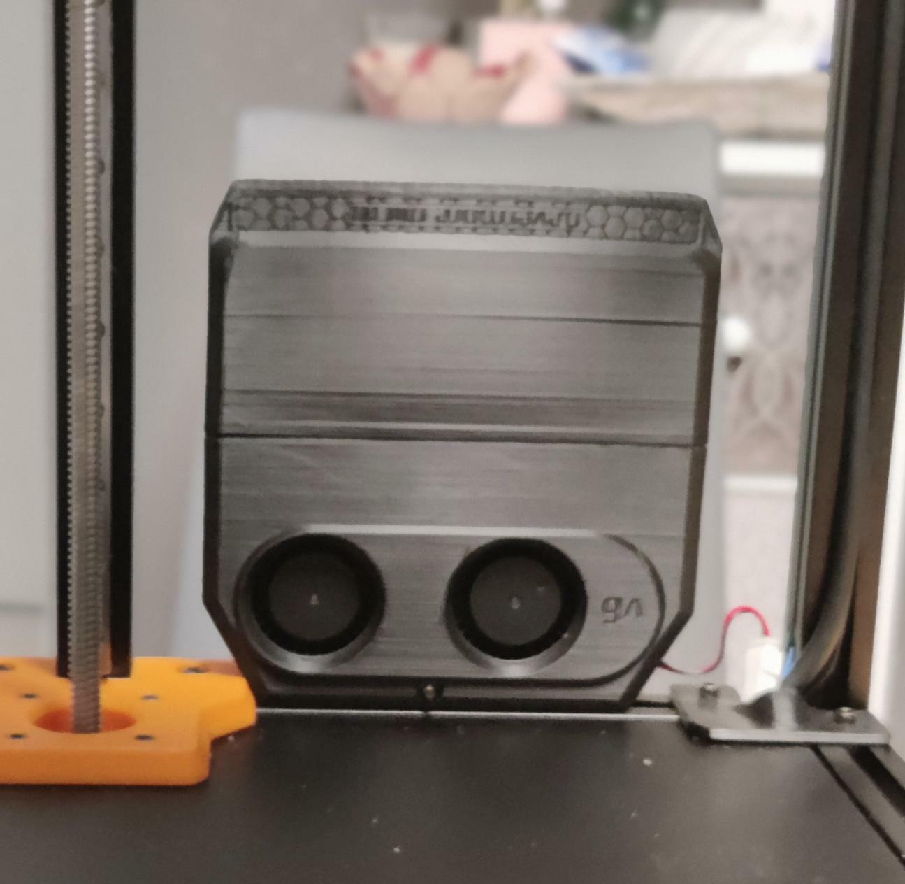

In settimana ho disegnato e stampato i supporti ed oggi ho montato il tutto Sono soddisfatto a meta' per che mi sono accorto che una delle due ventole fa casino e soffia a meta' potenza rispetto all'altra :/ In effetti l'avevo smontata da dove era prima perche' aveva problemi....ora mi ricordo quali. vabbe' per il momento la tengo in attesa che arrivi quella nuova Ma non mi sono fermato alle ventole..... con l'arrivo in settimana da UK del kit "fridge-door" ho assembrato e montato anche quello 😄 Nel complesso mi piace anche se aggiunge peso alla stampante quando la devo spostare e "nasconde" la parte superiore del display. Poco male per entrambe, la resa finale e' una figata 😄 tra le altre cose, a differenza del kit originale che consiglia un pannello da 3mm (non incluso)+ la guarnizione in gomma (inclusa), il kit che ho trovato io propone 2 pannelli da 2mm piu' un separatore interno anch'esso da 2 mm (se guardate la seconda foto, si nota una cornice sul plexiglass). I tre strati formano un pannello complessivo da 6mm che si alloggia perfettamente nell'estruso e non necessita di guarnizione. La descrizione millanta un miglior isolamento termico e acustico con questa soluzione. Immagino sia cosi', ma nn saprei confermarlo visto che gli altri due pannelli sono singoli e non isolati 😕

le 5020 hanno una bella apertura e anche a mezza potenza dovrebbero muoverne bene di aria. Conto quindi di cavarmela con 2 che ho gia' in casa, al ma ne prendo altre 2 e amplio la batteria
ehhhhh sono gia' oltre io fin da subito ho fatto tagliare un pannello da 8mm da sostituire alla copertura in plexiglass trasparente perche', nn avendo spazio dietro (ho giusto pochi cm), nn potevo permettermi il filtro come da installazione stock diciamo che la soluzione che proponi e' l'ideale visto che il rollback eventuale alla soluzione pre-ventola sarebbe immediato. Per il momento e' ancora in fase esplorativa la foratura del pannello ora volevo concentrarmi sulle ventole sotto il bed visto che leggendo e chiedendo in giro sembrano migliorare l'uniformita' del calore della camera e potrebbero tornare utili anche per controllare la temperatura tenendo porta anteriore aperta durante la stampa di PLA Ho recuperato due blower 5020 per i quali dovrei disegnare il supporto da montare sugli estrusi sotto il piatto

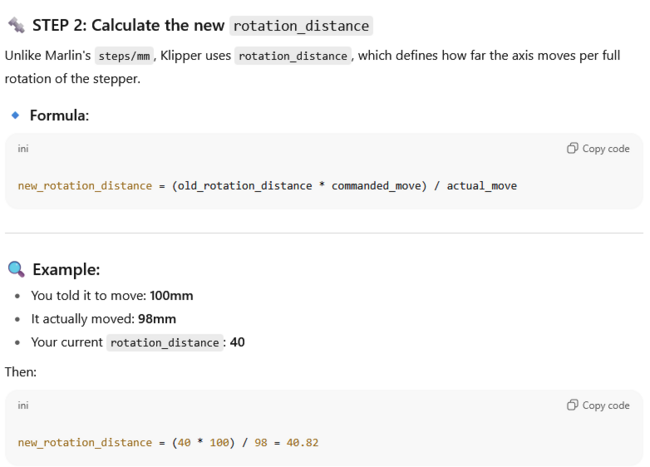

gli step/mm influiscono sull'estrusione nn sull'altezza del pezzo.Il problema in altezza te lo da solo sulla stampa del cubo o anche su altri oggetti? hai per caso maneggiato i parametri relativi ai movimenti in Z? che viti trapezie monti? Se hai modificato o erroneamente configurato il pitch delle viti trapezie, ti sballa le escursioni in Z. Il concetto e' analogo agli step/mm dell'estrusore, con la differenza che in Z nn devi calibrare, quanto impostare il valore corretto sulla base della sezione della tua vite trapezia -

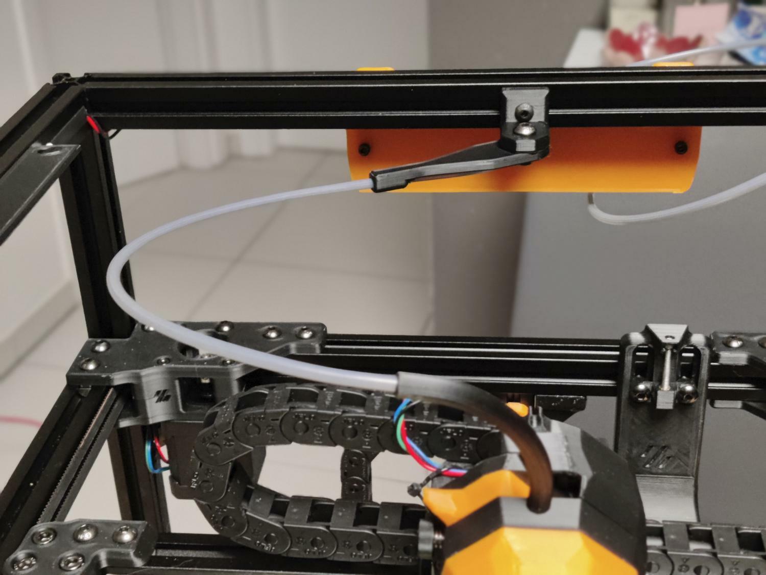

Oggi pomeriggio ho cablato e montato la mod al CW2 per integrare il sensore di filamento Con nn poca fatica ho rimontato la toolhead e fatto i test a "riposo" per verificare lo stato del sensore con e senza filamento e tutto ha dato i risultati previsti. Domani con calma faccio le prove sul campo per verificare il funzionamento corretto. Nel frattempo ne ho approfittato per installare anche il sensore di temperatura della camera posizionato sopra la toolhead Funziona egregiamente ed ho un'idea di come utilizzarlo. Pratichero' un foro nella parte superiore della copertura della stampante per installare una ventola (da capire ancora dimensione e potenza) con l'intento di estrarre aria durante la stampa di PLA. Ho gia' trovato il modo di configurare la ventola per attivarsi automaticamente sopra i 40C e spegnersi sotto i 35C cosi' da limitare la temperatura nella camera. Attivazione e disattivazione della ventola avverra' su base filamento, configurando Orcaslicer per passare la temperatura di attivazione corretta a seconda di cosa viene stampato
come sospettavo il prob era la velocita' unita al PTFE, riducendo la velocita' di 1/3 il problema non si presenta Per il momento tengo questa config in attesa di trovare una soluzione piu' elegante 🙂
fatto una prova al volo riducendo la velocita' ma il problema rimane. Allora ho sfilato il PTFE dalla cima del CW2 e l'unload nn ha dato problemi. Sembra che la causa sia il PTFE che fa "attrito" durante la fase di unload e che "costringe" il filamento a piegarsi una volta uscito dalle due ruote godronate :/ devo provare a giocare ancora sulle velocita' magari trovo un buon compromesso
La macro di unload estrude il filamento alla velocita' di purge (300) e poi estrae (retract) a max_speed. Secondo me questa combinazione va a deformarmi il filamento sulla punta ma nn riesco a capire in che modo. Il risultato e' che invece di ritrovarmi l'estremita' del filamento a "punta" come mi capita con l'orbiter, qui mi ritrovo una spece di "piccola L". Immagina il filamento cilindrico con alla fine, invece della punta, una leggera deformazione solo da un lato che grea come un rampino che impedisce al filamento di passare dalla guida del CW2. Devo quindi sganciare la ruota godronata, estrarre il PTFE dal foro superiore del CW2, tirare il filamento a mano e poi taglirlo con la cesoia. A sentimento ti direi che la velocita' e' talmente elevata che il filamento nn riesce a scorrere a ritroso nel PTFE, quando arriva alla fine e' ancora morbido e non avendo spazio si piega nell'ultimo tratto e le ruote godronate ne piegano l'estremita' creando la deformazione descritta prima. Devo provare a ridurre la velocita' e vedere se cambia qualcosa ehhhh quello stuzzica anche me, con quella soluzione, addio al problema di cui sopra e menate di unload. Scaricheresti il tu bel filamento pronto per il ricarico successivo senza pinze e o fili vaganti

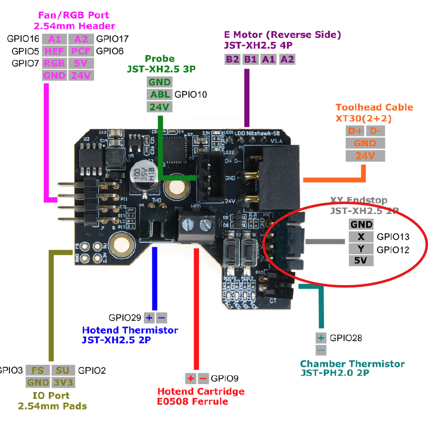

bhe se i poli sono invertiti ti domandi come mai nn funziona? 🙂 Semplicemente stacca il connettore bianco da Fan0, con un oggetto appuntito, fai uscire i pin dei cavi dal connettore JST e reinseriscili nell'ordine corretto. Prima di reinserili, con un alama affilata o similare, risolleva la linguetta dei due pin, altrimenti reinserendoli nn si incastrano all'interno del JST -
