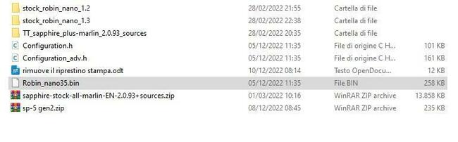

  16. Ho solo due micro sd entrambe da 8 G nessuna delle due funziona, e cura fa caricare solo file.hex
  17. Evidentemente mi manca ancora qualcosa, presa scheda sd, formattata in fat 32, carico il file "Robin_nano35.bin". Con un pò d'ansia spengo la stampante, inserisco la SD nello slot (che è una prolunga) accendo la stampante e...niente, si accende regolarmente, non carica nulla. (in un tutorial dicono di cambiare nome, fatto con Marli_nano45.bin, non è cambiato nulla) Mi manca forse un file che dice alla stampante di caricare il FW? Cura 5.xx mi da la possibilità di aggiornare il FW da pc, ma non l'ho visto in nessun tutorial Grazie
  18. grazie, domani ci provo e vi so dire
  19. ultima (mento) domanda quale file devo caricare sulla sd di quelli che vedete nell'immagine?
