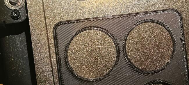

  1. Il nozzle è nuovo Il mio problema è che ho stampato con una ottima riuscita un contenitore per lcd della stampante, ma mi ha insospettito il fatto che per avere un foro da 3.2 mm ho dovuto impostare 4.1 mm. Mi sono messo a stampare una serie di cubi per controllare la larghezza di un layer e misurando mi dava 0.7 se abbasso il flusso la base, fatta con 3 layer è una rete, la parete è corretta.
  2. Sto cercando di ottimizzare la mia stampante. Uso Orca o Simplify dopo aver trovato la temperatura, PLA+ sunlu, stampo il mio cubo da 20x20 con una sola parete e tre sul fondo, se imposto il flusso in Simplify a .90 il fondo viene bene ma la parete è di .7/.8mm, se abbasso il flusso a .50 la parete viene di .57/.55 ma il fondo non è riempito, sembra una rete Dove sbaglio?

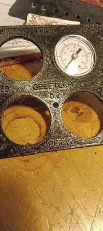

  9. puoi provare a fare l parete vicina ai led con delle piramidi, come i fanalini delle automobili, se i led sono quelli classici con la forma a ogiva puoi provare a rendereli opachi con della carta smeriglio

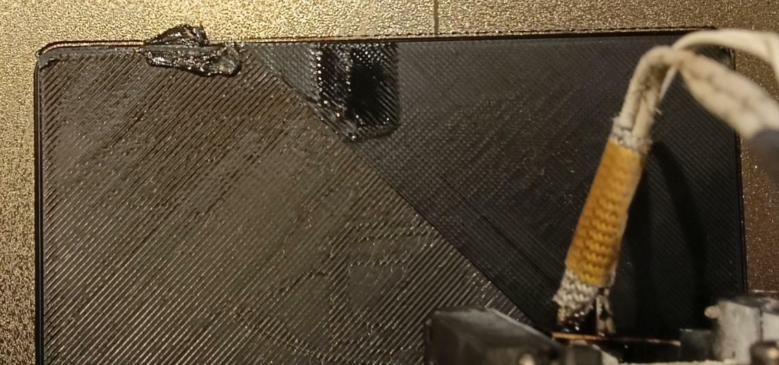

  20. Si, anch'io stampo 0.2 ma il primo a 0.3. Adesso devo traslocare la stampante e per qualche giorno sarò fermo, poi quando riprendo provo con un filo nuovo.
  21. Grazie, l'altezza del primo layer è il solito spessore carta, poi ho provato a diminuirlo ma non è cambiato nulla, adesso faccio una prov a temp. indicata
  22. Il primo layer non aderisce e mi fa fallire la stampa. Soprattutto il brim, si posa senza alcun difetto poi dopo qualche giro si sollevail bordo più esterno e al passaggio dell'ugello, il disastro. Il rimanente brim lo levo dal piatto senza alcuna resistenza, come fosse solo appoggiato. PLA greeetech 220° piatto in PEI 55° velocità 1° layer 60mm/s Orca stampante Shappire plus con i lati chiusi il sopra aperto ho stra livellato il piatto (ho disegnato un cerchio, poco più piccolo del piatto e lanciando la stampa il layer rimane uguale du tutta la circonferenza), variata l'altezza dell'ugello, passato il piatto in modo leggero con carta vetro, pulito con alcool Cosa mi consigliate?
