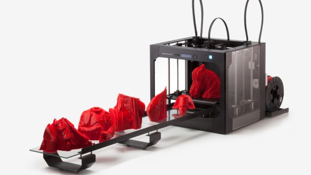

Il cuore del progetto è il ‘ABC Module’ (Automatic Build plate changer) ed è il sistema che permette alla stampante di cambiare piani di lavoro.
http://www.stampa3d-forum.it/wp-content/uploads/2017/10/OC_BS210-ABC_Module-1024x593.png
Nella parte inferiore è posto l’alloggiamento per caricare i piatti; a stampa ultimata il software aziona il processo di sostituzione che fa scorrere nel carrello anteriore il piatto con la stampa eseguita e carica il nuovo piatto.
