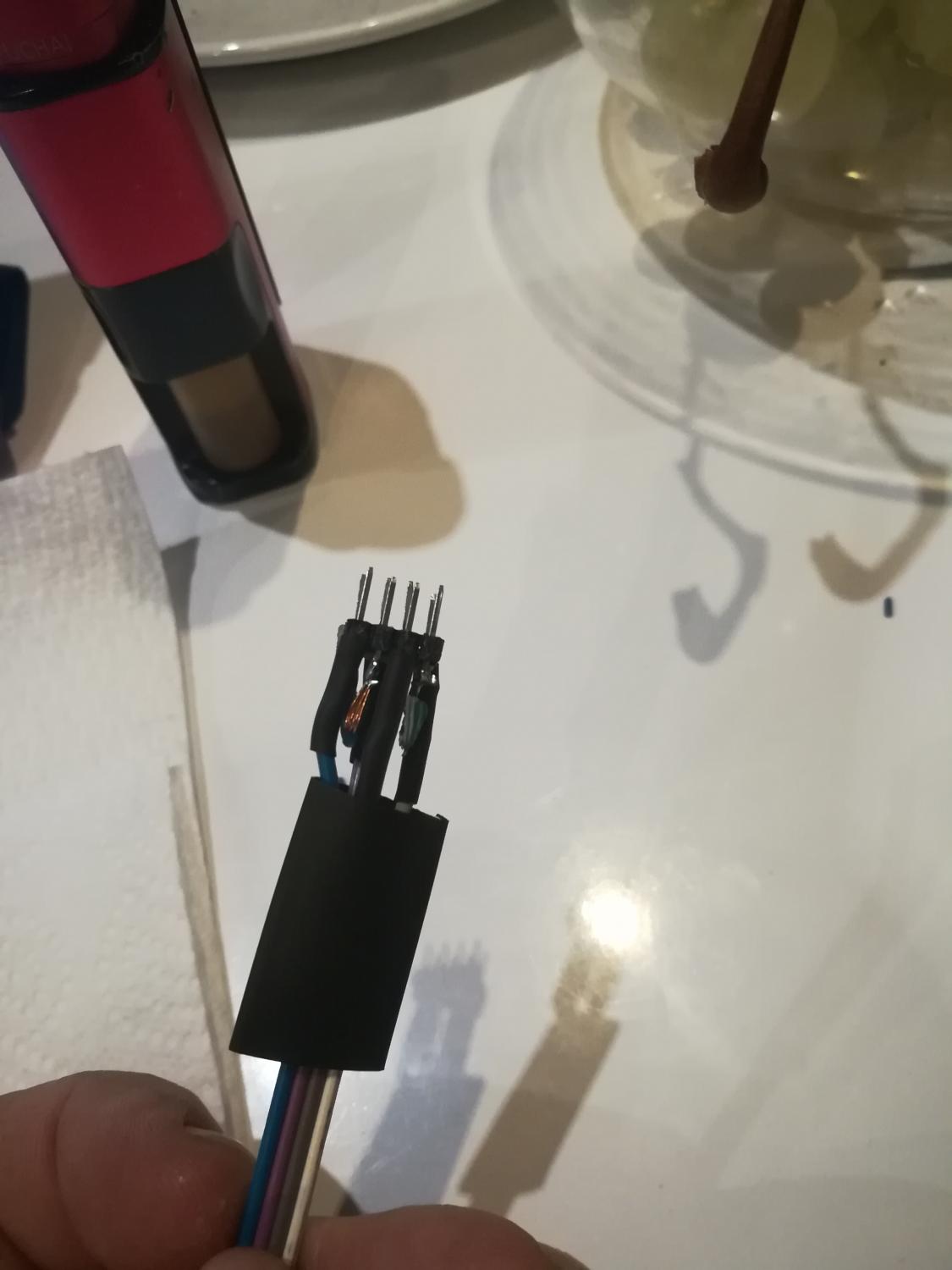

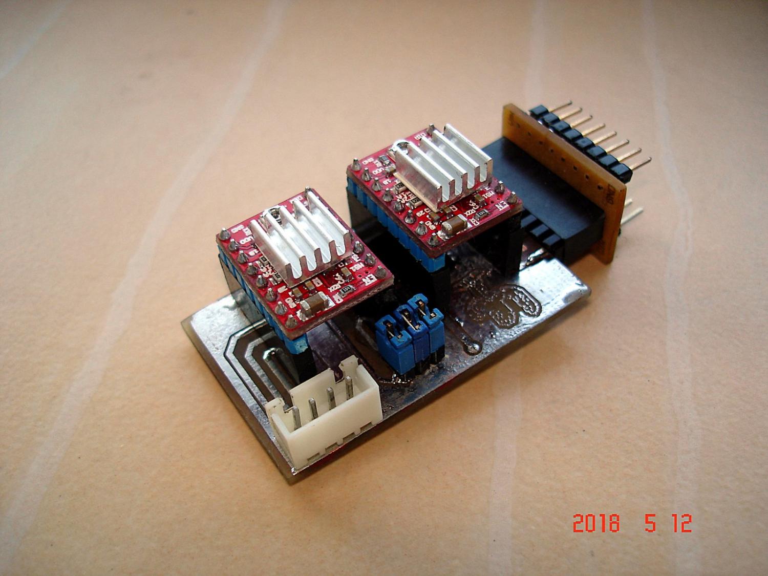

Altra valida soluzione è mettere un secondo driver in parallelo, come nella soluzione in foto, che penso di replicare a brevissimo.
oppure si può modificare il tutto per metterli in serie... forse anche meglio
certo... ma più che la foto meglio una piccola spiegazione

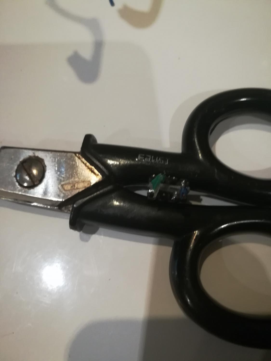

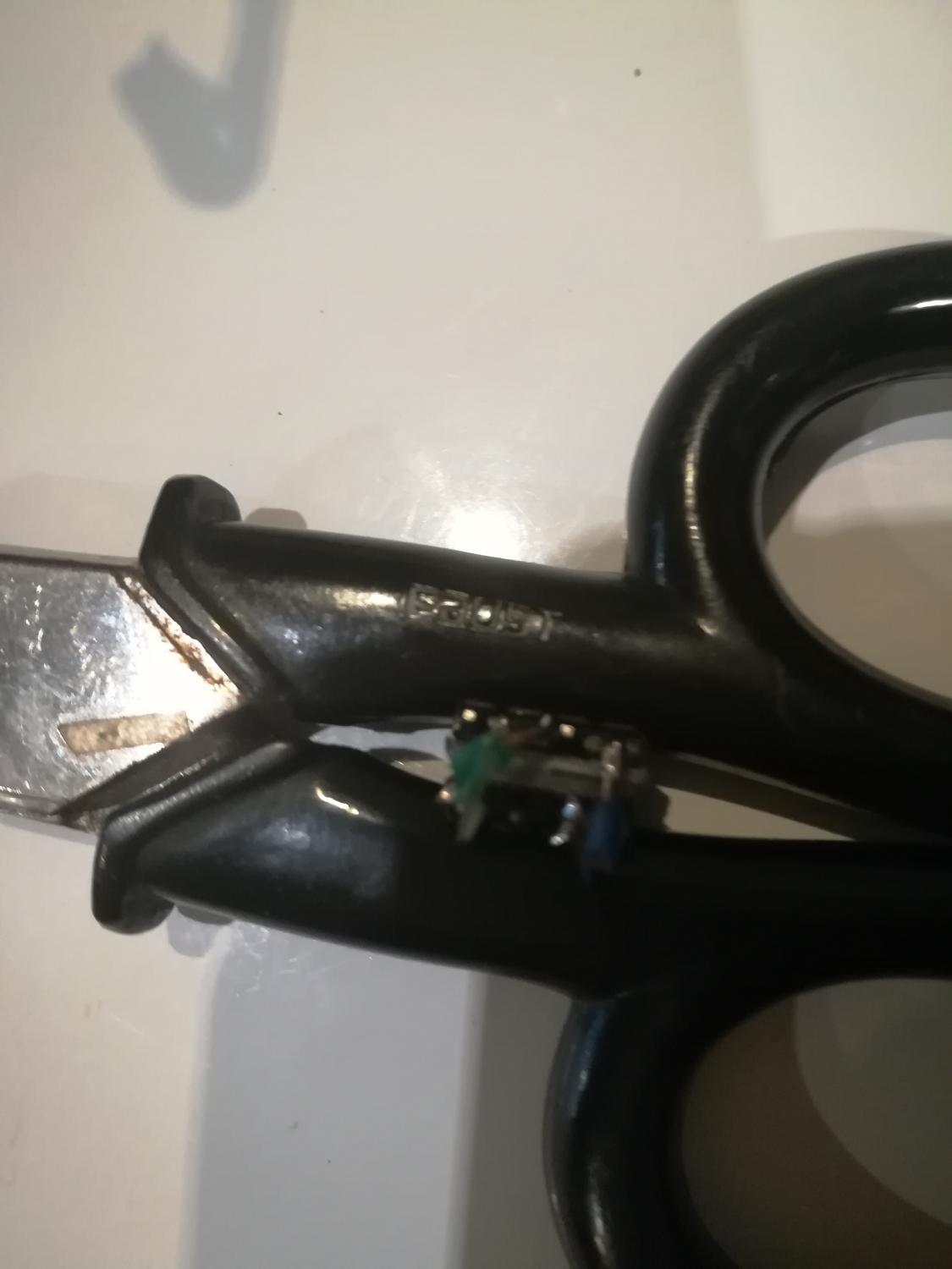

si tratta di un cavetto
da una parte due "maschi" da 4 pin, cui andranno collegati  i due motori, in cui ho saldato in daigonale i pin, come in questo schema:
A  1  2  3  4
B 1  2  3  4
rimangono liberi quindi A1, B2, A3, B4, qui vanno saldati i 4 fili che andranno, sull'altro capo, saldati ad una femmina da 4 che andrà all'uscita del driver (nel mio caso del TLA smoother), quindi ad uno dei due innesti dei motori Z (tanto sulla scheda sono in parallelo, come detto, uno vale l'altro).
In questo modo i due motori sono in serie e la corrente rimane uguale con una Vref inferiore, la stampante (ma soprattutto il driver) ringrazia.
... sta stampando allegramente da ieri notte, sembra andar tutto bene...
qui le foto della parte importante, i due "maschi"
appena torno a casa vi faccio una foto del cavetto montato
