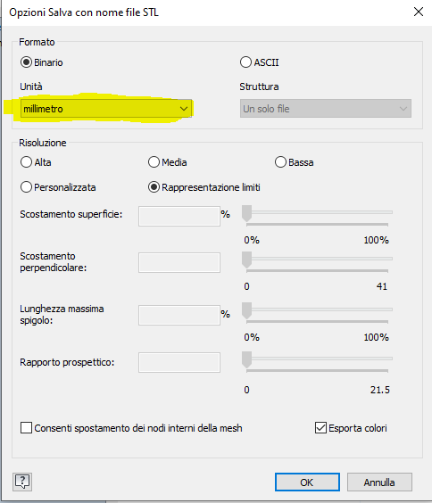

MAL1190 Inviato 28 Novembre 2019 Condividi Inviato 28 Novembre 2019 Ciao a tutti, avrei un quesito da proporvi... dopo aver fatto un disegno 3D con inventor, lo salvo in STL e poi lo carico in KISSLICER per fare lo slicer, ma quando lo carico nel piatto virtuale mi si scala troppo!! il pezzo originale è un cilindro Diametro 65mm e alto 50 mm, non ho problemi di pezzo più grande del piatto! ( piatto 220x220 h 250 ) come faccio a farlo stampare in scala 1:1 grazie ragazzi come sempre! Cita Link al commento Condividi su altri siti Altre opzioni di condivisione...

MAL1190 Inviato 29 Novembre 2019 Autore Condividi Inviato 29 Novembre 2019 ho scoperto che KISSLICER quando inserisco lo stl nel programma in automatico me lo scala con rapporto 0,1:1 quindi il diametro che è 65mm me lo fa diventare 6.5!! forse c'è qualcosa di sbagliato nello STL? Cita Link al commento Condividi su altri siti Altre opzioni di condivisione...
marcottt Inviato 29 Novembre 2019 Condividi Inviato 29 Novembre 2019 Può essere... Magari è fatto in cm e non in mmInviato dal mio tablet utilizzando Tapatalk Cita Link al commento Condividi su altri siti Altre opzioni di condivisione...

Killrob Inviato 29 Novembre 2019 Condividi Inviato 29 Novembre 2019 ho provato ed il risultato è che me lo da in pollici infatti ideamaker mi dice che lo trasforma dai 65 pollici in 165.1mm controlla bene la tua unità di misura dentro ad inventor o quando fai l'esportazione dell'stl. Cita Link al commento Condividi su altri siti Altre opzioni di condivisione...
MAL1190 Inviato 29 Novembre 2019 Autore Condividi Inviato 29 Novembre 2019 Grazie @Killrob Certamente durante il disegno le unità di misura sono in mm ( è lo stesso default che utilizzo per lavoro e sullo stesso pc anche!! 😅) forse sbaglio a esportare lo STL ma quando faccio salva come... non mi chiede unità di misura e nulla... boh che strano!! Cita Link al commento Condividi su altri siti Altre opzioni di condivisione...

MAL1190 Inviato 4 Dicembre 2019 Autore Condividi Inviato 4 Dicembre 2019 ragazzi ho risolto il mistero degli STL che quando vengono importati hanno dimensioni scalate rispetto a quando vengono disegnati. lo posto così spero di poter aiutare qualcuno che ha avuto il mio stesso problema utilizzando INVENTOR per disegnare quando si salva la copia in STL in basso nella finestra che appare dove ti chiede il nome e il formato dopo aver selezionato dai formati STL andare in opzioni e selezionare l'unità di misura con cui hai disegnato... io avevo cm quindi disegnavo in mm ma esportava in STL in cm... spero possa essere utile a qualcuno!! 🙂 Cita Link al commento Condividi su altri siti Altre opzioni di condivisione...
