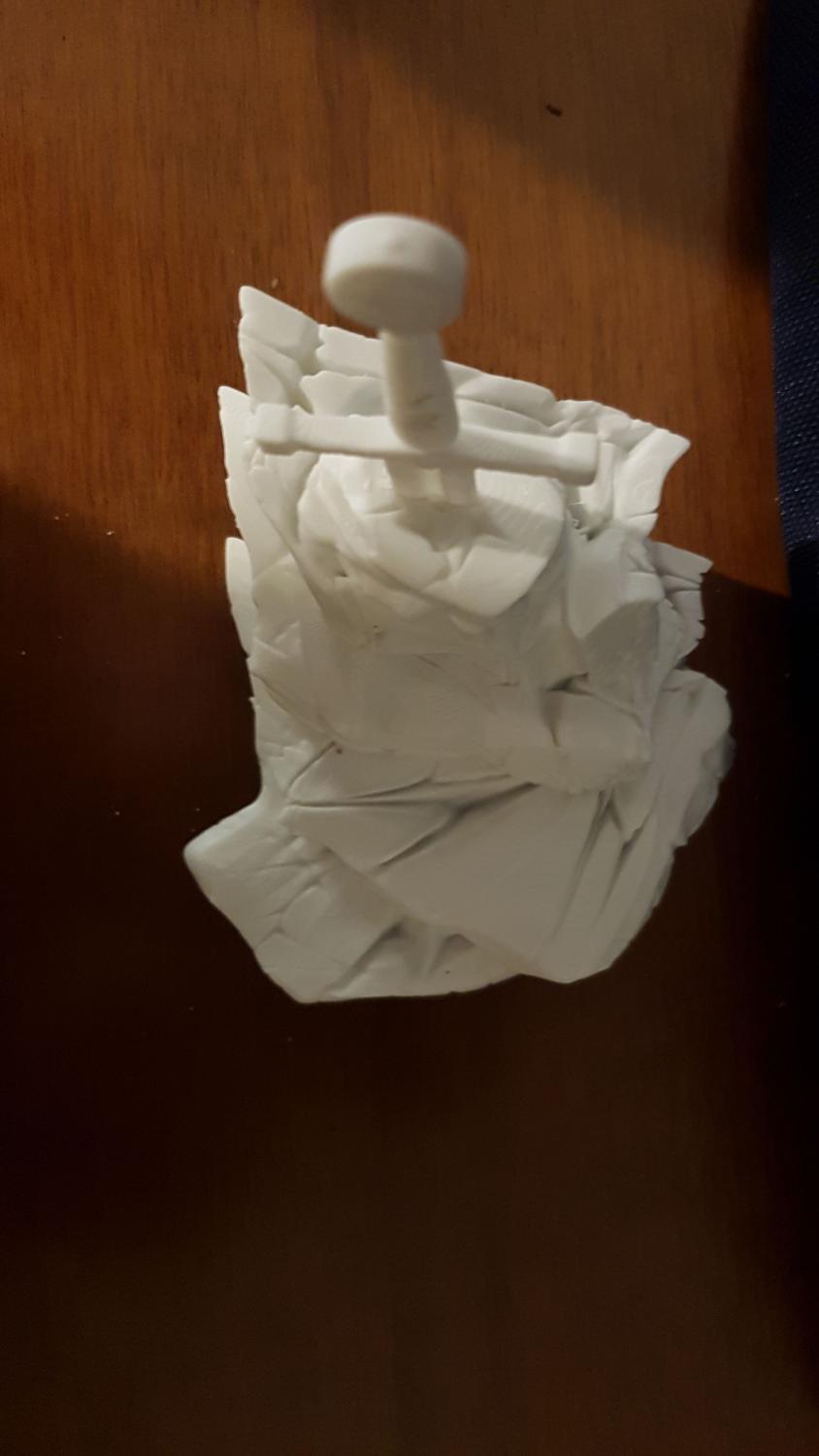

L'ho fatta per un amico, secondo voi quanto gli devo chiedere, prende anche la Venere, e l'omino stanco, secondo te che prezzaccio gli posso fare?
1 ora fa, Joker78 dice:
Non saprei, se è un amico, magari solo il costo del materiale o fai forfettario e ti fai comprare una bobina (tanto dovresti averne usata meno di una per entrambe)
bella però avrei un appunto 😉
la proporzione dell impugnatura con l ipotetica lunghezza della lama nascosta nella pietra non è appunto prporzionale
se dovessi estrarla verbbe fuori un gladio non una spada 🙂
lo so fa niente pero giusto per trovare il pelo nel pagliaio ahhahaha

Si hai ragione, ma l'ho stampato cosi come era nel file, non ho toccato le propozioni.
Però stl è fatto bene ed è semplice stamparlo.
Spero di vederla colorata.

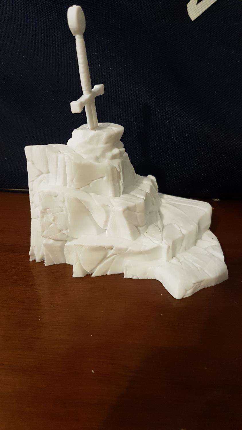

PS vi spiace mettere stampante, filamento e parametri usati per la stampa assieme alle foto? Giusto perché uno si fa un'idea di come stampare cose analoghe...
Come filamento ho usato questo https://www.ebay.it/itm/Filament-stampante-3D-PLA-1-75mm-millimetri-1kg-Per-MakerBot-multiplo-colori-IT/182509429967?hash=item2a7e68e4cf:m:mwq5ptc8MHP6pwCOtRJ7Lvg
Nozzle in ottone da 0.2 layer 0.1
Temp. nozzle 200°
Velocità di stampa perimetro 60mm/s
Infill 80mm/s
Bed 50°
Ventola layer 100%
Retrazione 4.80
Velocità retrazione 55mm/s
Z hop attivo 0.2 Anche se su questa stampa se ne può fare anche ha meno, lo uso se ci sono molti supporti.
Poi queste sono le mie impostazioni non so se vadano bene anche per te.
