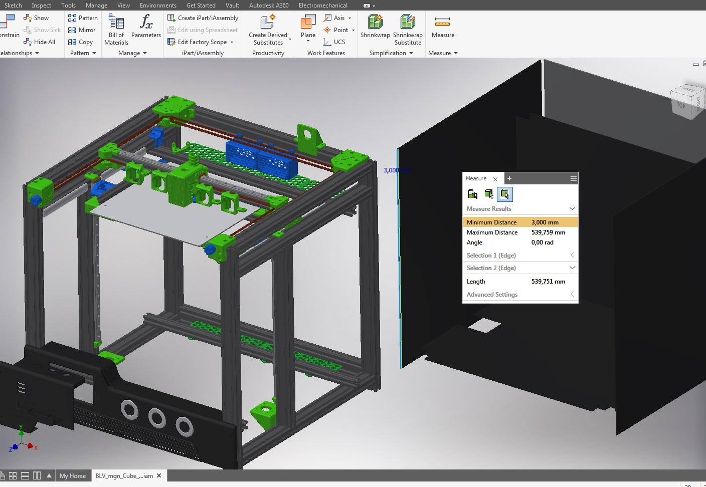

9 ore fa, iLMario dice:
 il tizio nel progetto indica pannelli da 4 millimetri ma credo sia troppo.
nei file 3d sono da 3mm . Ma a detta dello stesso Ben Levi puoi modificarla come vuoi .. quindi non dovresti avere problemi90.thumb.jpg.e0cbe0627dd9619807b5f356fe8642c3.jpg

Boh, su thingiverse lui parla di 4mm

allora io il discorso dlle pareti l ho capito e che il fondo lo vuoi uguale alle pareti è giusto io ne faccio solo una questione di costi anche questo ci sta una lastra di plaxyglass o policarbonato addirittura color ambra affumicato per capirci o anche bianco o trasparente sul quale attaccare della pellicola adesiva finta fibra di carbonio costa molto meno di una lastra di tali dimensioni di alluminio

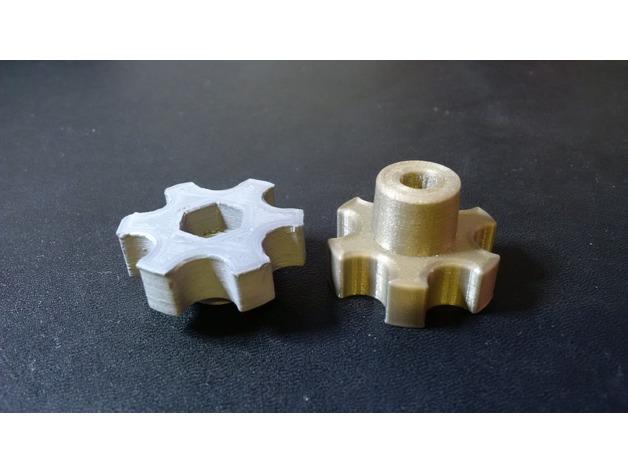

perche devi rovinare il profilo con buchi hai il buco centrale profilo nel mio caso eu3030 ma nel tuo caso 4020 che se vuoi ci passi un maschio da 6mm ed hai fatto altrimenti è talmente tenero l alluminio da filettare che se avviti bene un bullone m6 si filetta da solo
in testa al bullone stampi una cosa del genere
b7de2a62653bdca6d4e7b1d5a676fd08_preview_featured.thumb.jpg.ecb4dd0cf8ea91911a4d14f7ce19bf0b.jpg
dopo passata la testa del bullone ci metti un adesivo tipo quelli che vanno sotto i piedi delle sedie di feltro adesivi
altrimenti stampi un tappo per il profilo ed hai risolto almeno credo

Non ho capito, cosa dovrei fare con la stampa che hai indicato ?
Quello che intendo io è: visto che una M8 nella scanalatura centrale non si avvita (non è filettata e M8 sarebbe troppo piccola), stampo un pezzo di plastica che si avvita ai lati, con due M6, nei fori del profilo, ed in mezzo ha un quadrilotto di plastica filettato dove avvito l'M8 del piedino. La vite del piedino si avvita al quadrilotto di plastica, se anche fosse un piedino lungo 30cm , poco importa, la vite finirebbe dentro la scanalatura
a ok adesso ho capito cosa intendi cmq quel profilo dal lato20 il buco centrale non è filettato ma anche fosse sarebbe filettato o dovresti filettarlo m5 non 6
il suo diametro è di 4.3 non puoi filettarlo fino a 6 ma fino a 5 si se ho capito bene
cmq secodno me bastrebbe stampare un tappo finale del profilo e metterci una gomma o un feltro
certo non è regolabile pero perche mai dovresti regolarlo se la struttura è a squadro non dovresti averne bisogno fin che la poggi su un tavolo poi le metti a terra sul porfido nel piazzaale di casa è un altro conto 😉
