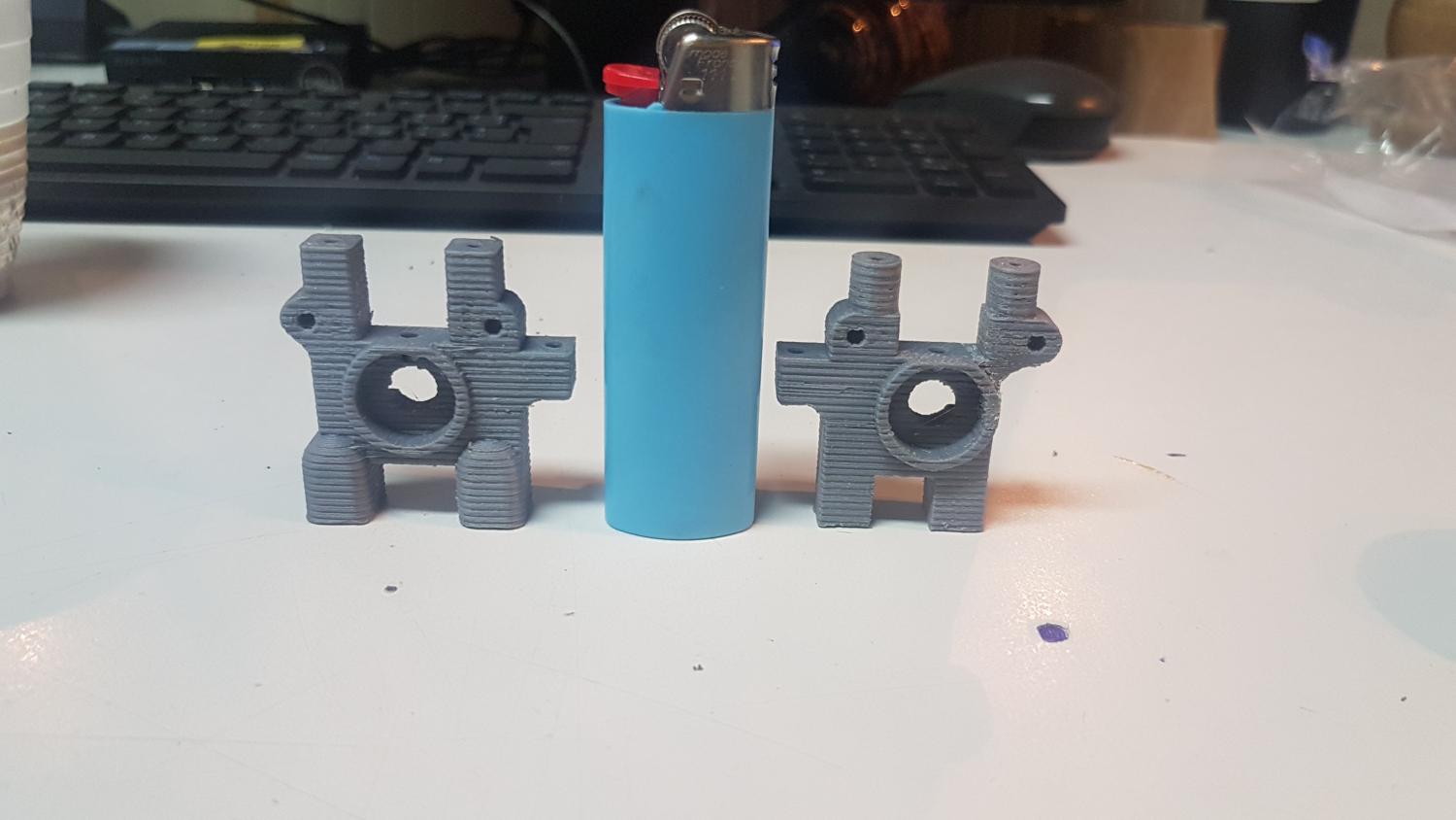

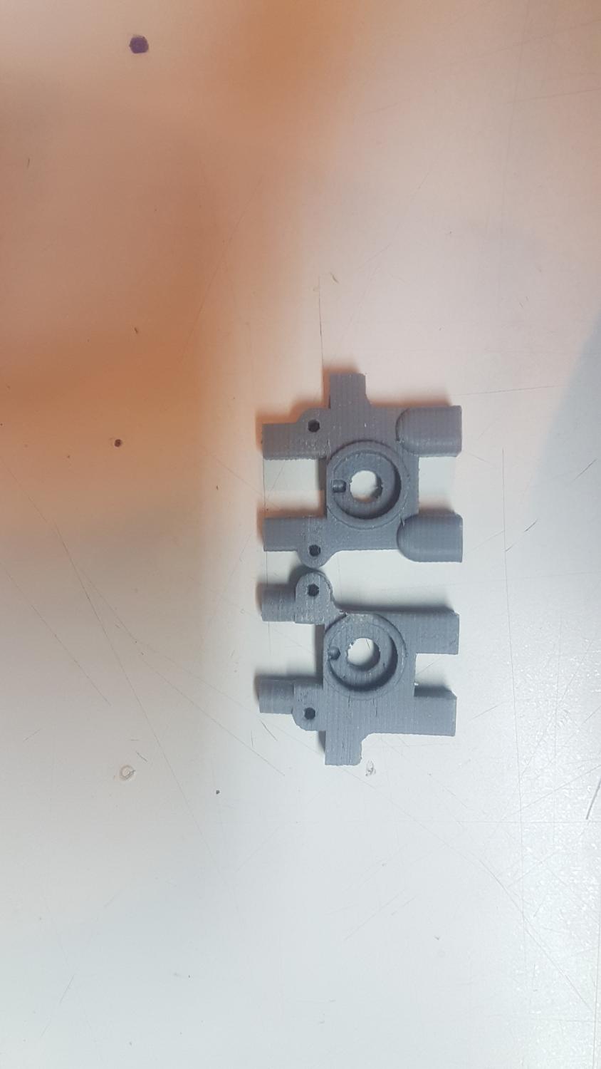

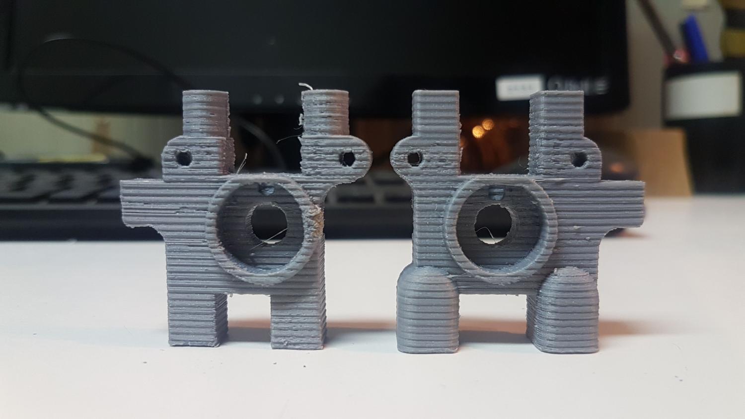

Salve ha tutti sono riuscito ha stampare senza problemi di imbarcamento questi due oggetti, all'interno dei fori grandi alloggiano due cuscinetti e un pernio, il tutto girerà sui 15000 giri al minuto più o meno probabile arrivi anche ha di più, allora veniamo al dunque, risolto il problema imbarcamento, sono riuscito ha dare solidità al pezzo, inquanto prima spesso i layer si distaccano, sciupando inevitabilmente la stampa. La stampa in questione è stata stampata in verticale perché uno dei due era impossibile metterlo in orizzontale, in quanto anche creando i supporti tendeva ha imbarcarsi. La mia domanda è perché in alcuni punti i layer sono precisi e in altri strabordano un po, probabile sia dovuto dagli strati di lacca che vanno ha sovrapporsi tra stampa e stampa? Per stampe accurate conviene pulire il piatto sempre?
3 minuti fa, Joker78 dice:
la lacca sul piano ha effetto solo sul primo layer. se la lacca è tanta puo' comprimere il primo layer, considerando che stiamo parlando di spessori di decimi di millimetro non è un problema e sicuramente non crea difetti visibili. la lacca sul piano crea un problema quando è abbastanza alta da ostruire l'estrusione durante il primo layer, ma in questo caso la stampa fallisce.....
la lacca sul piano va spruzzata in maniera coscenziosa, non serve abbondare, uno strato sottilissimo va bene e quindi usando questa accortezza il piano andrebbe pulito ogni 10 stampe +\- tenendo presente che non serve spruzzarla ogni volta.
su pezzi cosi piccoli realisticamente la lacca è inutile, un eventuale deformazione è da imputare ad altri fattori....
ogni problema che puoi riscontrare in stampe cosi piccole è da considersi "normale" per una fdm soprattutto se stai usando l'ugello originale. per una stampa cosi piccola è il caso di cambaire tecnologia di stampa passando alla SLS (nylon o metallo) oppure almeno tentare di mettere un ugello da 0,2\0,1 mm

Grazie infinite si ho anche un nozzle da 0.2 forse anche uno da 0.1 provero con quelli, questi se vedo che vanno bene li utilizzo cosi come sono, credo che strutturalmente regga almeno nei sui limiti 😅,anche per la lacca seguirò i tuoi consigli. Passare ha una sls sarebbe una figata pazzesca.
