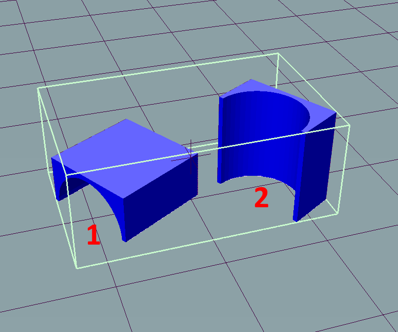

ho pero' un altro problema, credo di file questa volta, quando stampo un gcode scaricato da thingverse per un upgrade, lo carico sulla sd e la stampa va senza problemi, quando invece lo stesso stl lo manipolo nello slicer come ad esempio una rotazione o qualche altra semplice operazione la stampa non parte, l unica manipolazione che lo slicer mi permette senza che la stampa si blocchi sembra essere quella della duplicazione dei pezzi.
molte volte voglio ruotare il pezzo in maniera tale che l estrusore nella costruzione dei layer abbia sempre una base di appoggio ossia sia sempre nella condizione di "avere qualcosa sotto su cui estrudere il pla"

Fatta questa premessa con che programma ruoti l'oggetto (stl), con un programma di stampa o con uno slicer? e che programma è, e che oggetto ruoti, puoi mettere qui sia l'stl che il link di dove lo hai preso che facciamo un controllo.
Infine non è chiaro cosa non ti sia chiaro, prendiamo questo oggetto in foto, è evidente che se lo stampi nel primo modo potresti avere problemi, mentre se lo stampi nel secondo non ne avrai, proprio perchè ha parti che non si appoggiano a terra, ed il filamento fuso non sta sospeso in aria senza appoggio da una parte e dall'altra sopratutto per distanze oltre oltre i due cm

premetto che sto muovendo i primi passi con le stampanti 3d, il sistema operativo che uso nel mio laptop e' linux knoppix, quando ho installato knoppix lo slicer gia presente era slic3r ed e' quello che uso al momento. la procedura che uso per stampare l oggetto e' la seguente: mi procuro il file stl scaricandolo da qualche sito oppure lo costruisco con freecad, lo salvo su una cartella e dopo lo apro con slic3r. All interno di slic3r se l oggetto si presenta nelle condizioni indicate col numero 2 nella foto postata da Alep allora genero il gcode e lo salvo sulla sd card col lettore usb verde fornita con la stampante, dopo di che inserisco la sd card nello slot presente sulla scheda a lato della anet e da display lancio la stampa. se viceversa all apertura del file stl all interno di slic3r la situazione che si presenta e' di tipo 1 allora faccio alcune operazioni per riportarlo a una situazione di tipo 2 e questo lo faccio all interno di slic3r, dopo di che ancora genero il gcode, salvo il file su una cartella e poi su sd card e cosi via.

l oggetto che cercavo di ruotare attorno all asse y (in slic3r) e' la vite del tenditore della cinghia dell asse y della anet (quella del bed) che ho scaricato da thingverse e che quando apro l stl nello slicer si presenta nelle condizioni 1 illustrate nella foto di Alep
