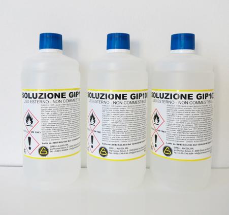

io dopo varie ricerche compro l'alcool Isopropilico da Girelli Alcool
https://www.girellialcool.it/ecommerce/prodotto/soluzione-gip103/12-flaconi-da-1-litro/34

noi abbiamo cambiato, ci troviamo benissimo con l'acool a 99,9%.
dal ferramenta sotto casa 17 euro 5litri, in 4 minuti di lavaggio puliamo perfettamente le stampe senza problemi.
l'odore è praticamente nullo.
