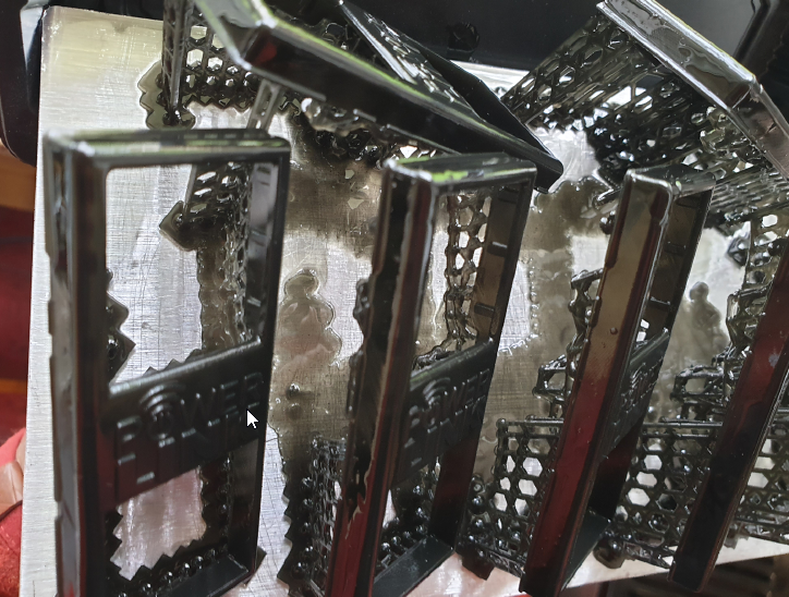

Se uno pinza due pezzi ,base contro base, su un perno. Basta un trapano per farli girare. Lato esterno. Lato interno bo. -
Centrifuga per resina
gioreva ha risposto a gioreva nella discussione Problemi generici o di qualità di stampa
Ci andrebbe una lavatrice. Andrebbe centrifugato prima un lato e poi l'altro. E il pezzo non dovrebbe toccare se no segna, direi tenuto per i supporti, prima di staccarli. Ho provato tutte le resine, non c'è verso. Per un po' li ho verniciati, poi li ho fatti fare fuori in sinterizzazione nylon. HP Mai avuto problemi di deformazioni post stampa. Sono spessi 2mm. Solo deformazioni durante stampa, se c'erano pochi supporti. Ora sto usando la eSun Hard Tought, ABS lyke -

Buongiorno Stampa LCD resina. Lavando i pezzi con alcol, si liberano completamente tutti gli spigoli fra i layer, e si evidenziano brutti riflessi dovuti a bo. Forse differenze di temperatura della resina ? Ho provato a fare pause o salite esagerate per dare il tempo alla temperatura di scendere, ma non ho visto miglioramenti. Brutti riflessi, esasperati in caso di resina nera. Comunque pensavo, che se, al posto di lavare i pezzi, si liberasse con una centrifuga, rimarrebbe una microscopica quantità di resina fra i layer, che collimerebbe le creste. Tipo aliasing, per intenderci. Cosa ne pensate ? E che fare una centrifuga non sarebbe cosa semplice. -

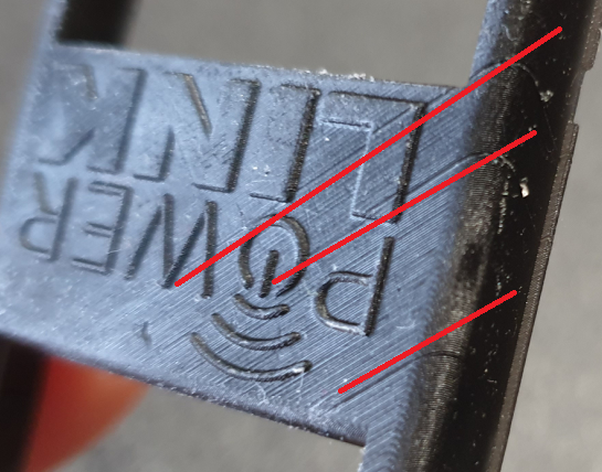

No, è stampato in diagonale. Una linea corrisponde a uno strato. Si vedono gli strati, anche perchè in questa prova stampavo a 0.1mm/layer per cui sono molto visibili. Per difetto intendo queste tre linee
Ma queste linee di un errato allineamento o spessoramento fra due layer, da cosa è dovuto ? E' forse che in alzata sale il fep e non si scolla dal pezzo ? Sono a 6mm di alzata, mi sembra impossibile che il fep salga di 6mm Anche se sto usando un FEP economico e mi sa non vale molto, rimane bombato in base a come è fatto il pezzo, sembra quasi che si fonda e prenda forma con il calore.

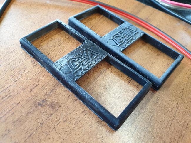

Effetto superficie con il nero. Non omogeneo.

Prima che faccio centro prove. Di questi parametri quale può migliorare il mio effetto ? Anti Alias (Adesso è 8, il massimo) Layer, (Adesso è 0.05mm) Sto usando alchol IPA negli ultrasuoni, 10 minuti. Potrei usare detergenti tipo TEK Ho anche letto dell' INDURENTE TA-TACK AWAY, che si bagna dopo la cura. Non dice se ha l'effetto. Ci andrebbe una resina nera superfuilda, che alla fine la bagno, la soffio e la curo. Giusto che colleghi i vari spigoli dei layer. -

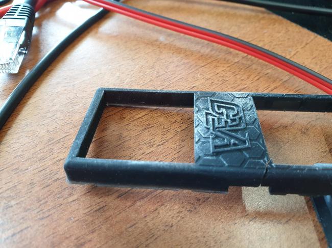

Devo fare 1000 pezzi, il problema è il tempo e il costo. Primer usato come ? Altri mi hanno detto di usare un primer ma non capisco. A parte che costa più della vernice, ma poi è così porosa la superficie che non sembra avere problemi di aderenza. -

Non riesco ad ottenere un effetto superficiale omogeneo con il nero. A zone si sbianca o crea dei rilessi, che rendono il prodotto orribile. Alcune resine lo fanno di più altre meno, tipo le ABS Adesso molte le ho verniciate con la bomboletta nitro, ma non è una bella soluzione. Cosa può essere e come potrei ovviare ? -
