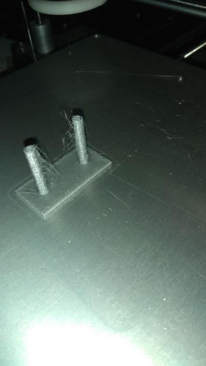

Non so perché ma mi sembra che ogni volta che risolvono un problema se ne presentano altri 2.
Velocità 25, nozzle 0.4, altezza layer 0.4, 190°/60°, stampato con cura ritrazione 4.
Tristezza.
  • Risposte 3
si, il problema è la ritrazione, ci dici 25 che è la velocita' di ritrazione(credo) e 4 che è la distanza...ma non ci dici se è un estrusore direct o bowden.....sembrano valori da estrusore bowden, io sul mio bowden ho 4,5 e 30 di vlicita'...
il problema potrebbe essere anche la "distanza minima di estrusione prima di ritrazione" troppo alta.....
11 ore fa, FoNzY dice:
Scusa, l'estrusore è diretto, mentre la distanza minima di estrusione prima di ritrazione onestamente non so neppure cos'è...
è la distanza oltre la quale la stp decide di ritrarre perchè il prossimo punto è abbastanza lontano che ne vale la pena.  Io forse proverei anche a  aumentare la velocità... e comunque 0.4 nozzle e layer 0.4 non sono valori ottimali (ma non so se ha a che fare con questo problema)
