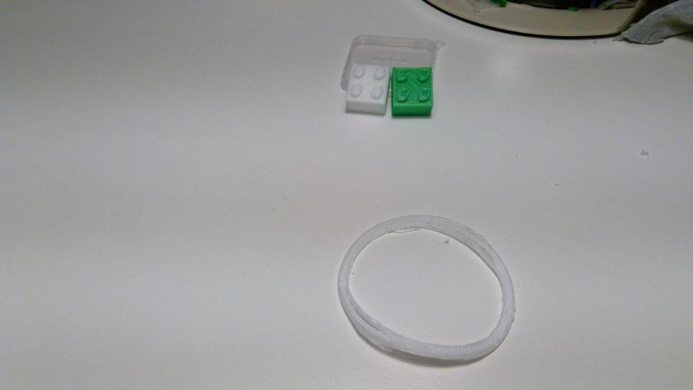

Sono molto inesperto per quanto riguarda il mondo della stampa 3d e quindi la settimana scorsa ho acquistato (e aggiornato il framework) una Geeetech E180 Mini, vista la sua "semplicità" di utilizzo.
A parte i primi problemi riscontrati soprattutto per via del piano non riscaldato, mi sono imbattuto in questo fastidiosissimo effeto:
Le stampe che includono cerchi vengono ovalizzate (lo si nota molto dai pernini dei mattoncini).
Ora essendo un totale inesperto non so se sia un problema software o hardware...
Help pls  =S
  • Risposte 2
Da quello che si vede stai stampando pla e il pla ha necessità di una ventola che raffreddi il pezzo durante la costruzione perché altrimenti il pezzo resta troppo morbido e l'estrusore lo deforma come passa lo strato successivo. In genere sui pezzi piccoli da stampare come i perni dei mattoncini il problema è maggiore perché passa troppo poco tempo prima che la estrusore ci ripassi sopra. In questi casi si risolve o stampando molti più pezzi contemporaneamente o facendo perdere tempo all'estrusore facendogli stampare anche piccoli oggetti ma lontano per fargli fare più strada.
