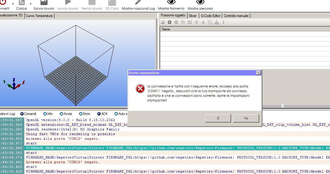

Ho acquistato una geetech prusa i3 pro b su Amazon.
Dopo averla assemblata e seguito le istruzioni di set up per il primo collegamento al pc, il software reptier host non riesce a comunicare con la stampante dando come errore "accesso alla porta com negato".
Ho gia provato a reinstallare i driver ecc. come consigliato nei diversi post a riguardo ma niente da fare.
Potreste aiutarmi?

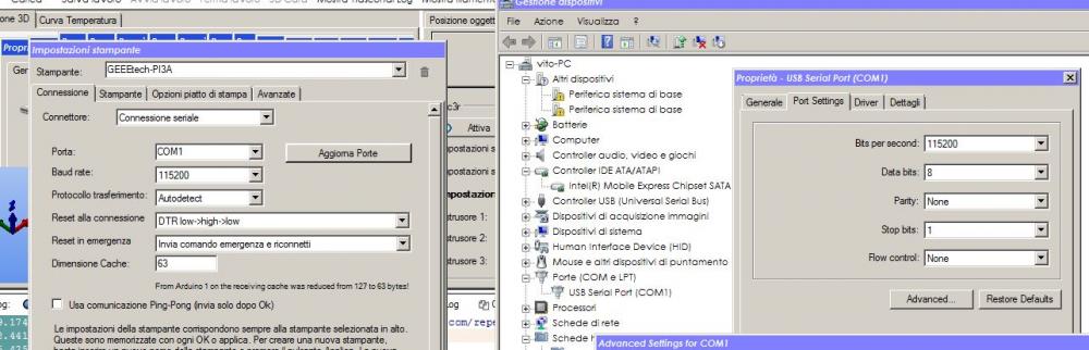

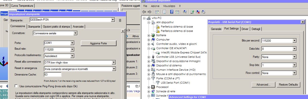

Ho questa situazione qua.
Mi dava com 11 perchè impostata in automatico da sistema. Vedi la 15 perche ho provato tutte le porte disponibili. Adesso ho messo la com 1 ma non è cambiato nulla.
Ho disinstallato arduino per non avere programmi che impegnino la porta e ho risettato i driver manualmente.

Ho provato a installare i driver aggiornati, ho provato a impostare lo stesso valore di baudrate con porte diverse. Non so piu cosa provare
non devi provare le porte a caso.
Collega la stp, windows ti dà qualche segnalazione ? apri la schermata che ti ha indicato Alep e da lì vedi che com devi usare, può essere interessante aprirla sia prima che dopo aver collegato la stp per notare differenze sulel com
La velocità può essere (di solito) 250.000 oppure 115.200 ... raramente ci sono alte velocità.
chiudi tutti gli altri programmi che potrebbero usare la com

Ma infatti non ho provato le porte a caso.
Il sistema di default mi ha impostato la com 11 ma nonostante fosse libera, repetier mi dava il messaggio di errore "accesso negato della porta com...".
Successivamente ho provato diverse porte alternando anche le velocità ma il problema persiste.
Ho utilizzato le porte dalla 11 in poi perche in gestione dispositivi, erano le porte non in uso dal sistema.
