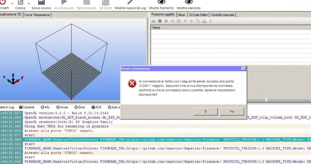

Geetech Prusa I3 pro b - accesso porta com negato
Vito_R
  • Risposte 13
Come cancellare o ripristinare la porta COM?

Ho contattato l'assistenza i quali mi hanno inviato un link che mi riconduce a un post del forum della geetech.
In pratica i driver che ho installato (scaricati dalla loro guida) erano destinati per le schede con chip FT232; la mia scheda monta il CH340 quindi driver differenti.
Alla fine problema risolto! Se serve metto il link della pagina.
Ah grazie a tutti per le risposte!
