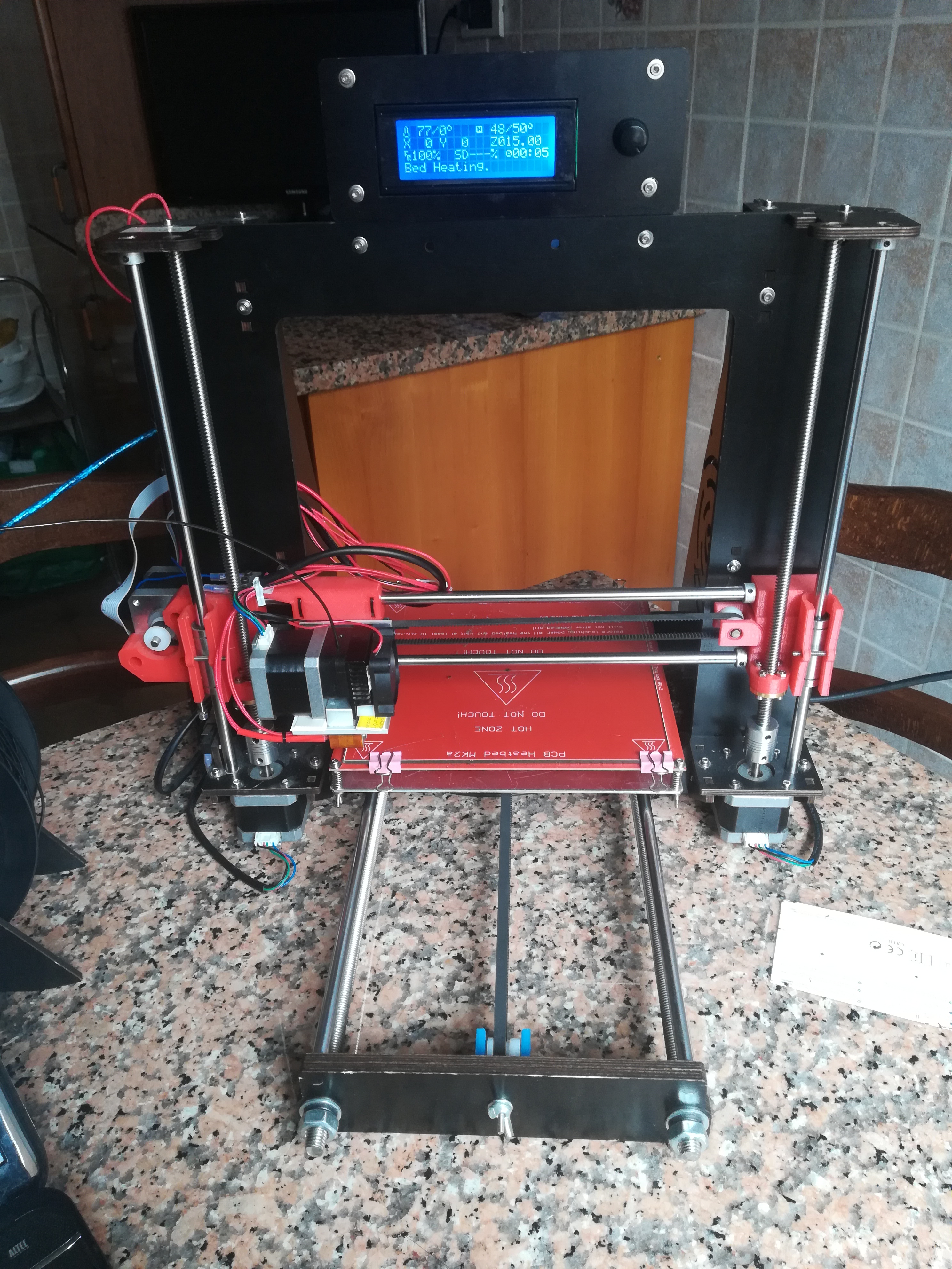

nuovi paramenti con viti trapezoidali
Quando accendo non compare nulla
Ha una targhetta con scritto CTC

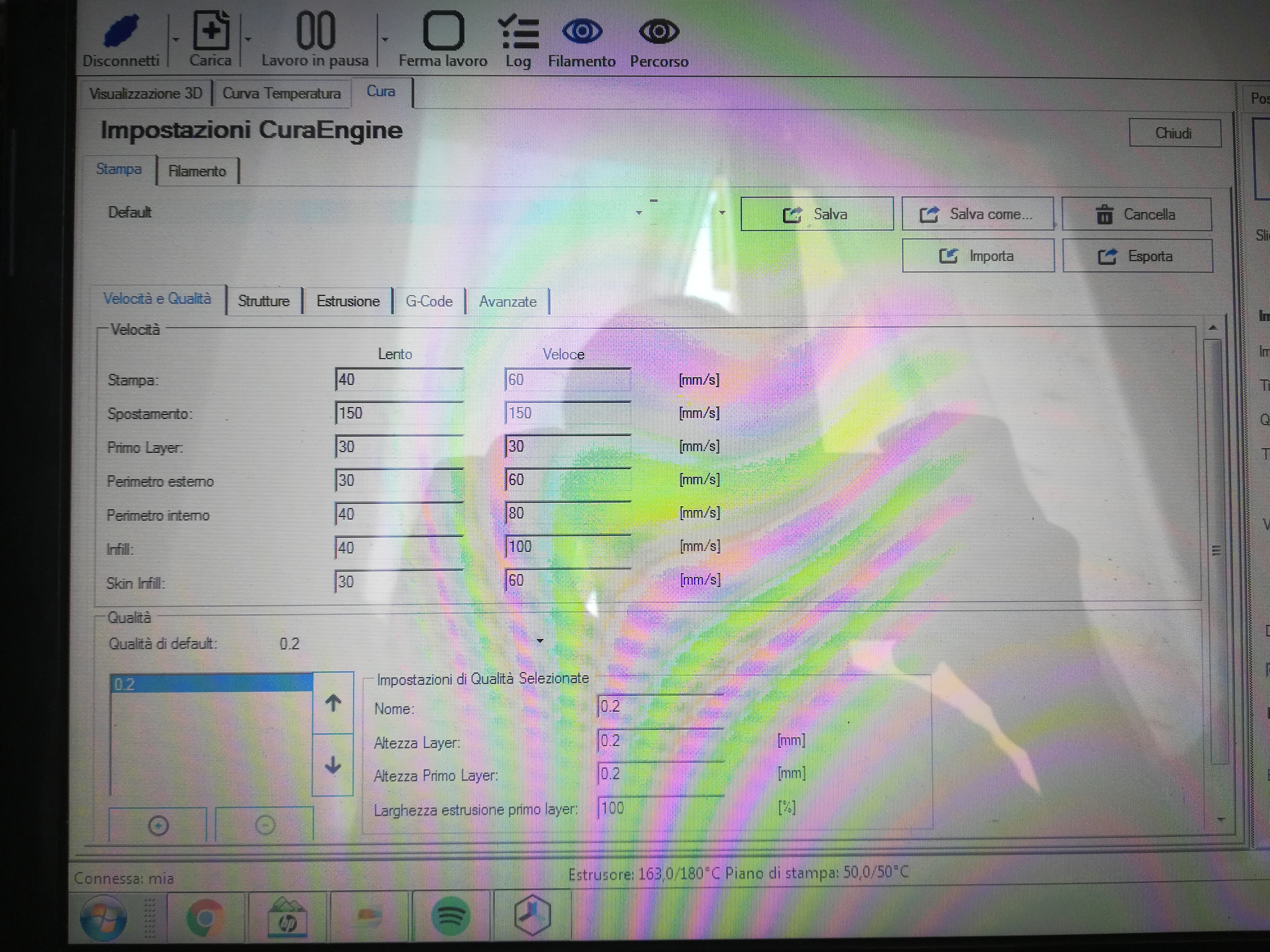

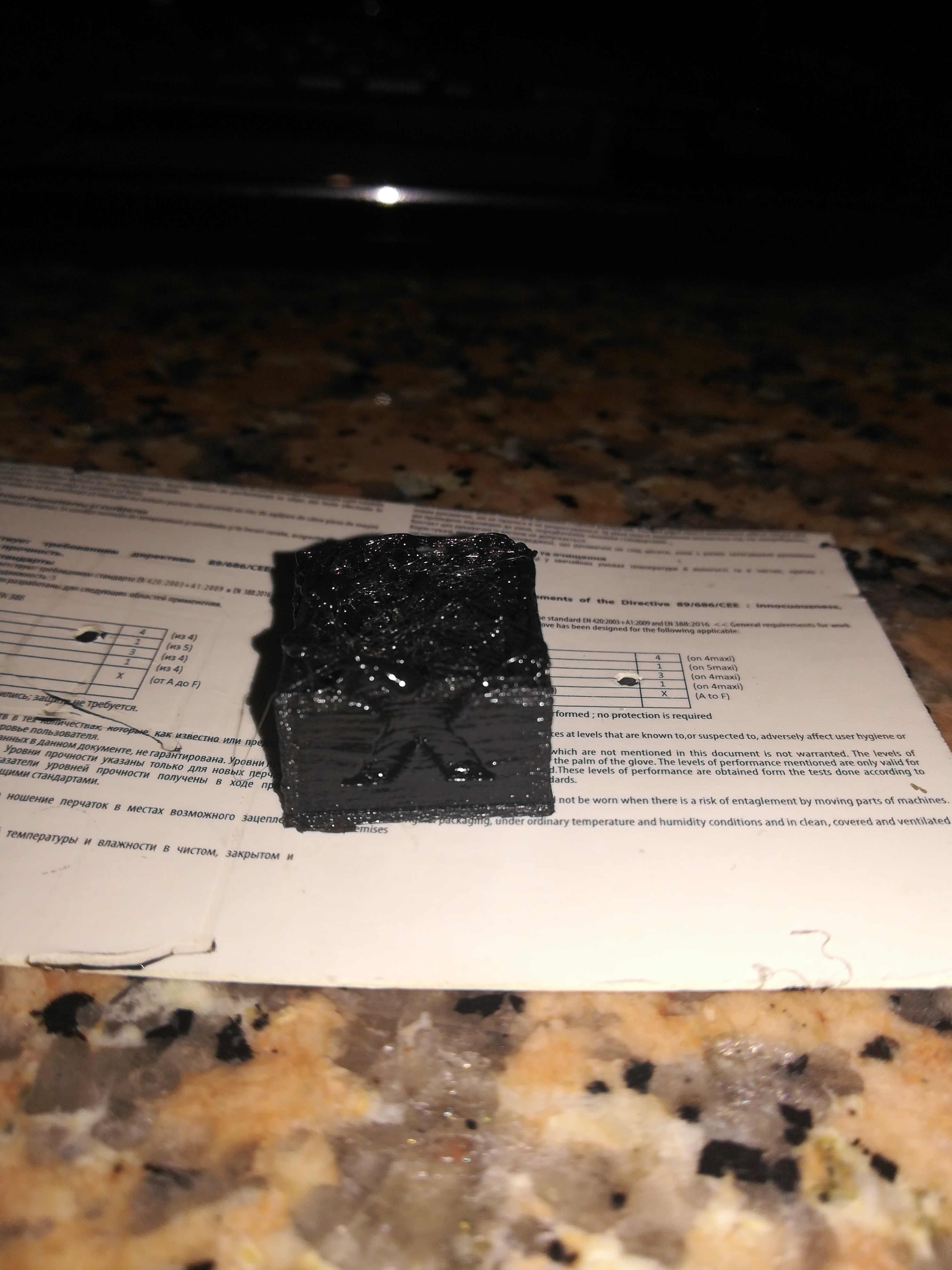

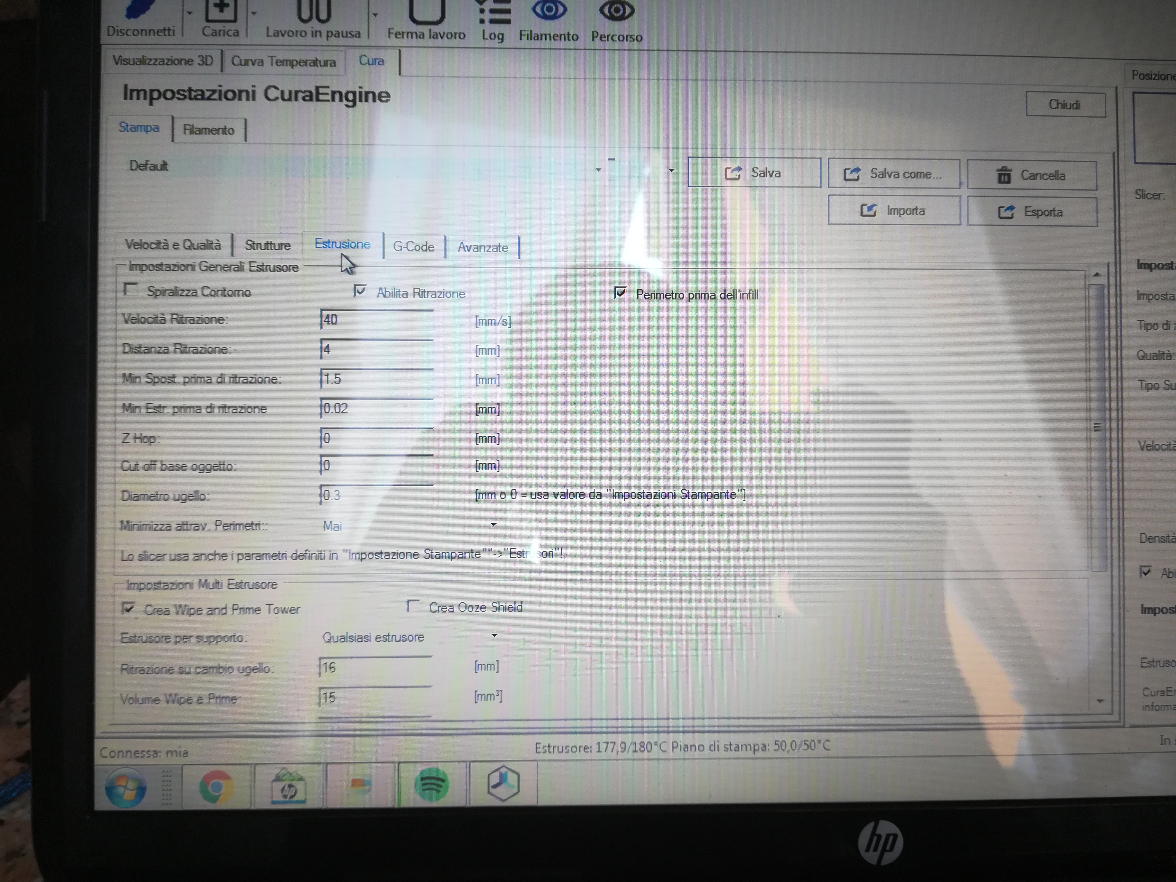

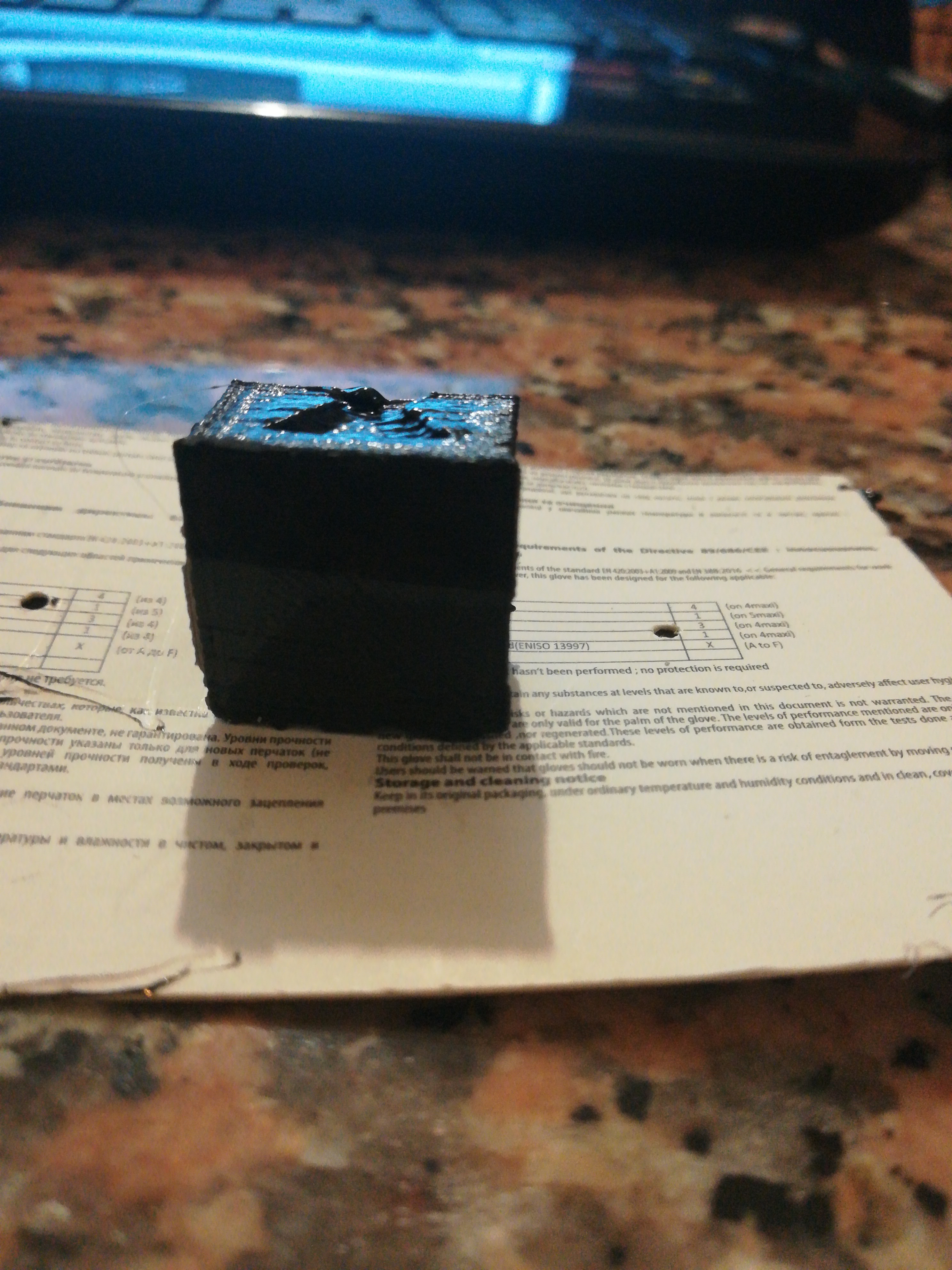

Stavo facendo un po' di prove... Una in particolare era partita benino ma poi
Ho notato tra l altro che il motore fa fatica a tirare il PLA dalla bobina, quindi lo dovrò posizionare in alto, forse la bobina non è stata avvolta come si deve perché non l altra non mi sembra di ricordare questo inconveniente

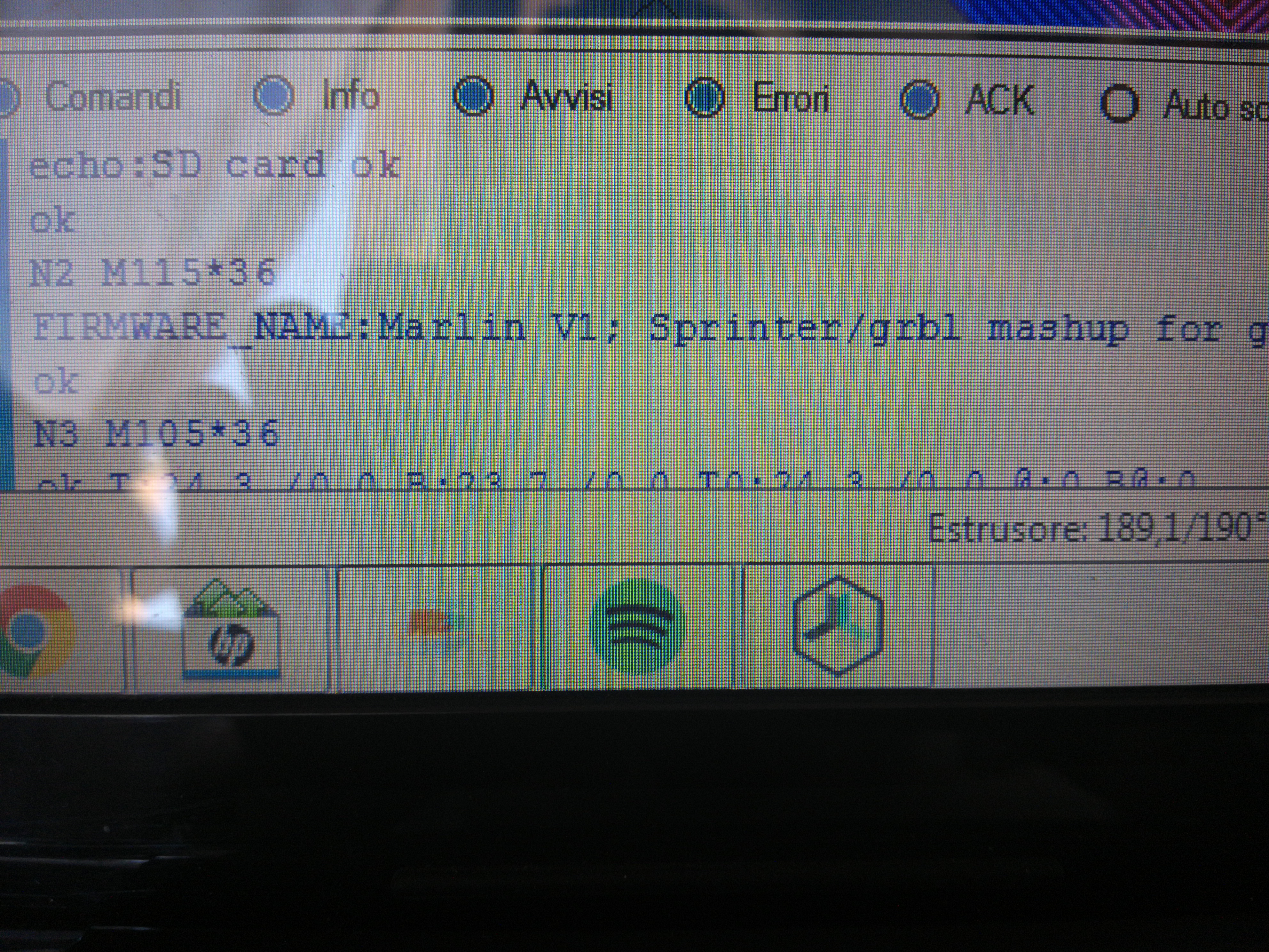

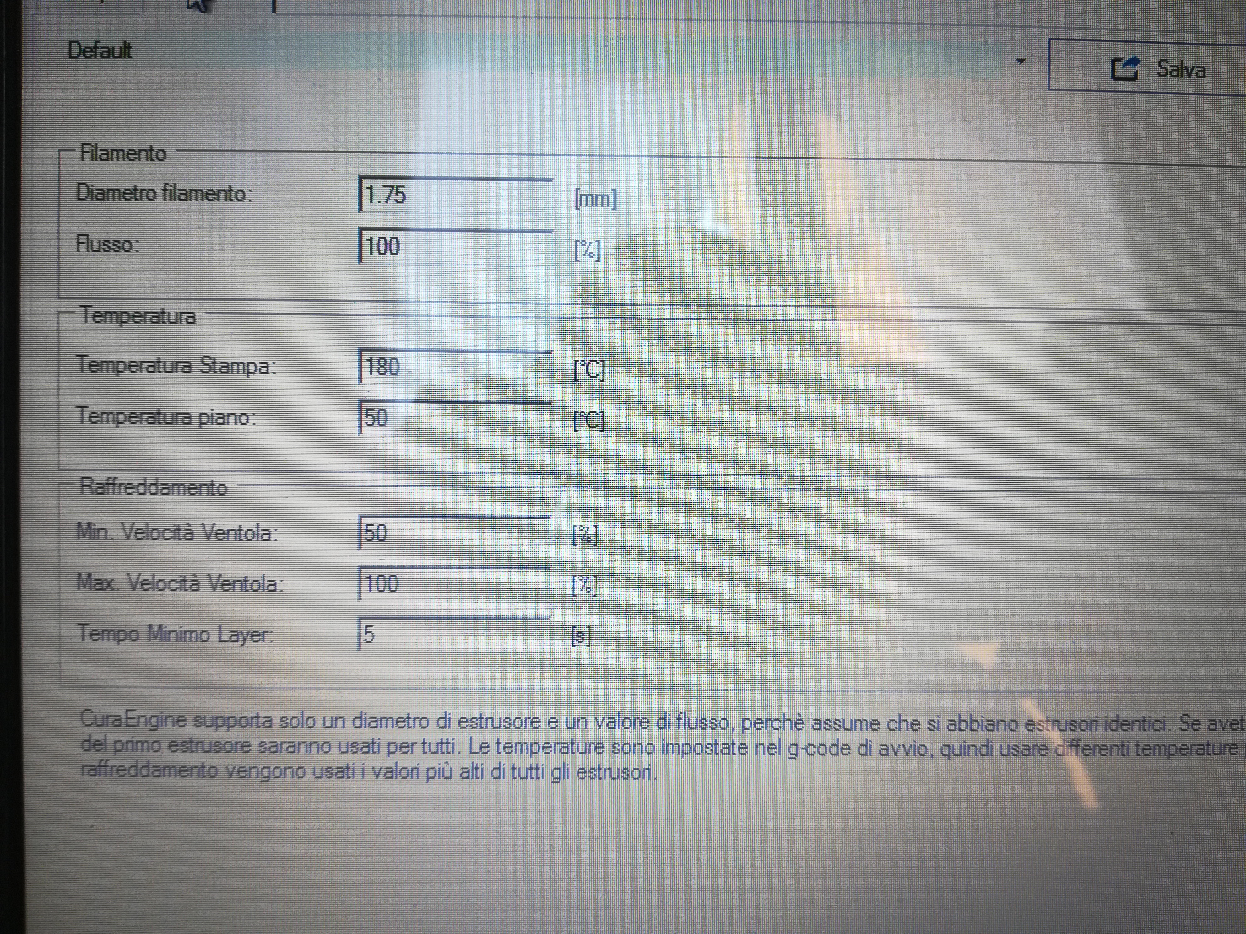

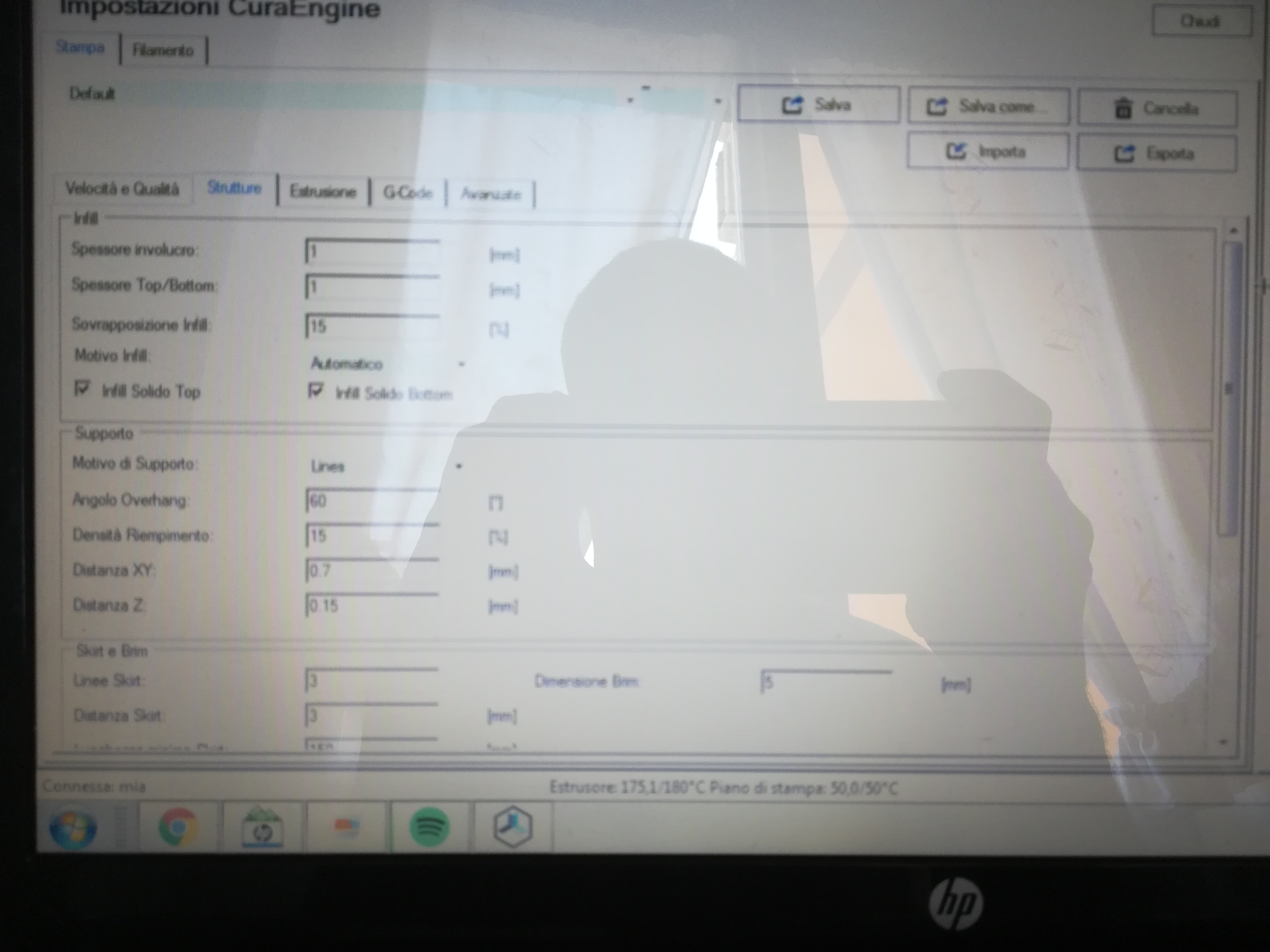

per la temperatura hai la certezza che il sensore funzioni bene se accendendo la stampante vedi che la temperatura del bed e dell estrusore sono uguale e abbastanza attendibili...quindi se nella stanza hai 23 gradi i sensori dovrebbero essere all' incirca a quella temperatura..se uno dei due ha una temperatura molto inferiore o superiore allora è difettoso...
Il 23/4/2018 at 14:37, matteo392 dice:
la temperatura è bassa.. il PLA è ottimizzato tra i 190/200 gradi.. a meno di 190 rischi di far saltare la ruota godronata dello spingifilo perchè non riuscendo a sciogliere il PLA sforza a trascinarlo
