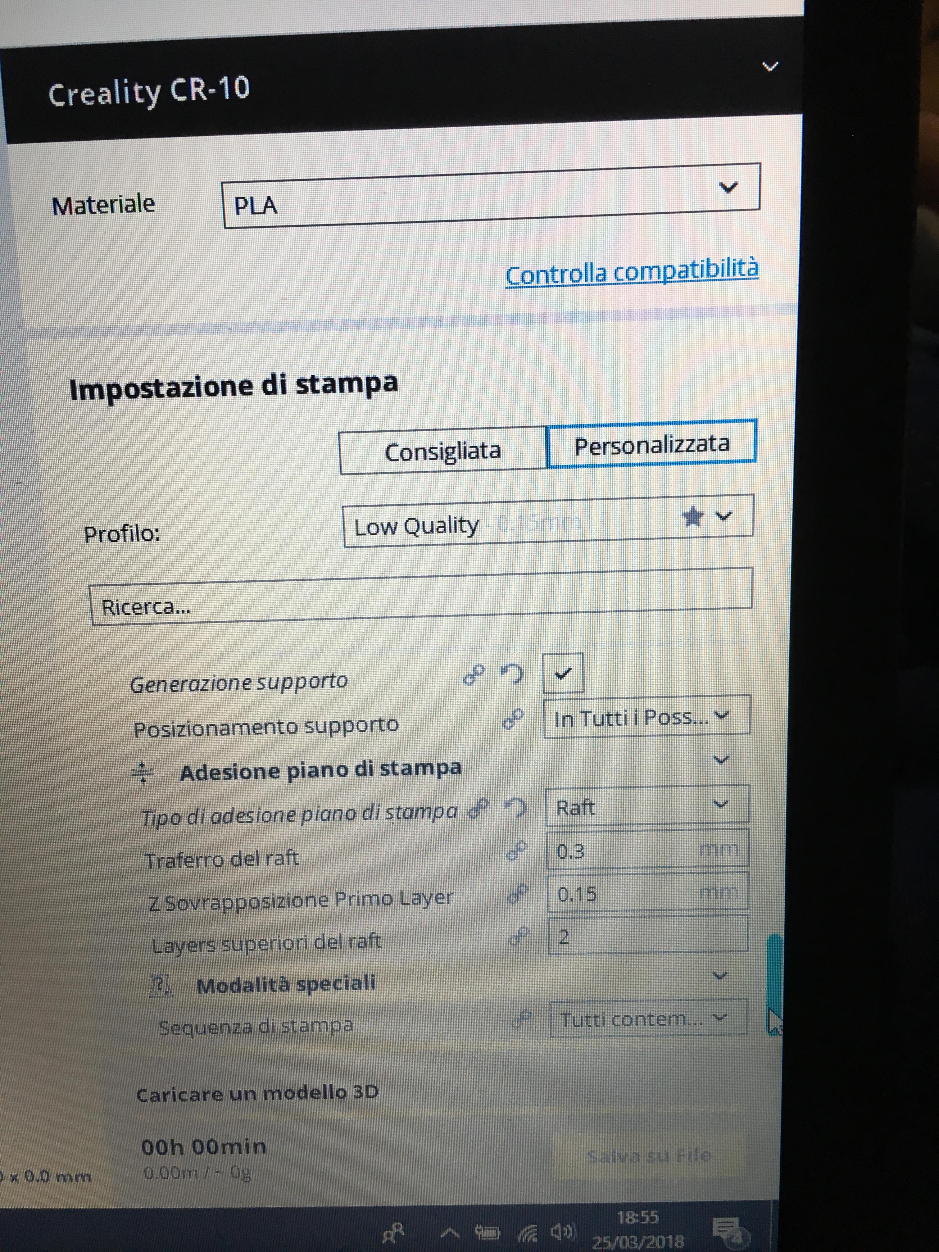

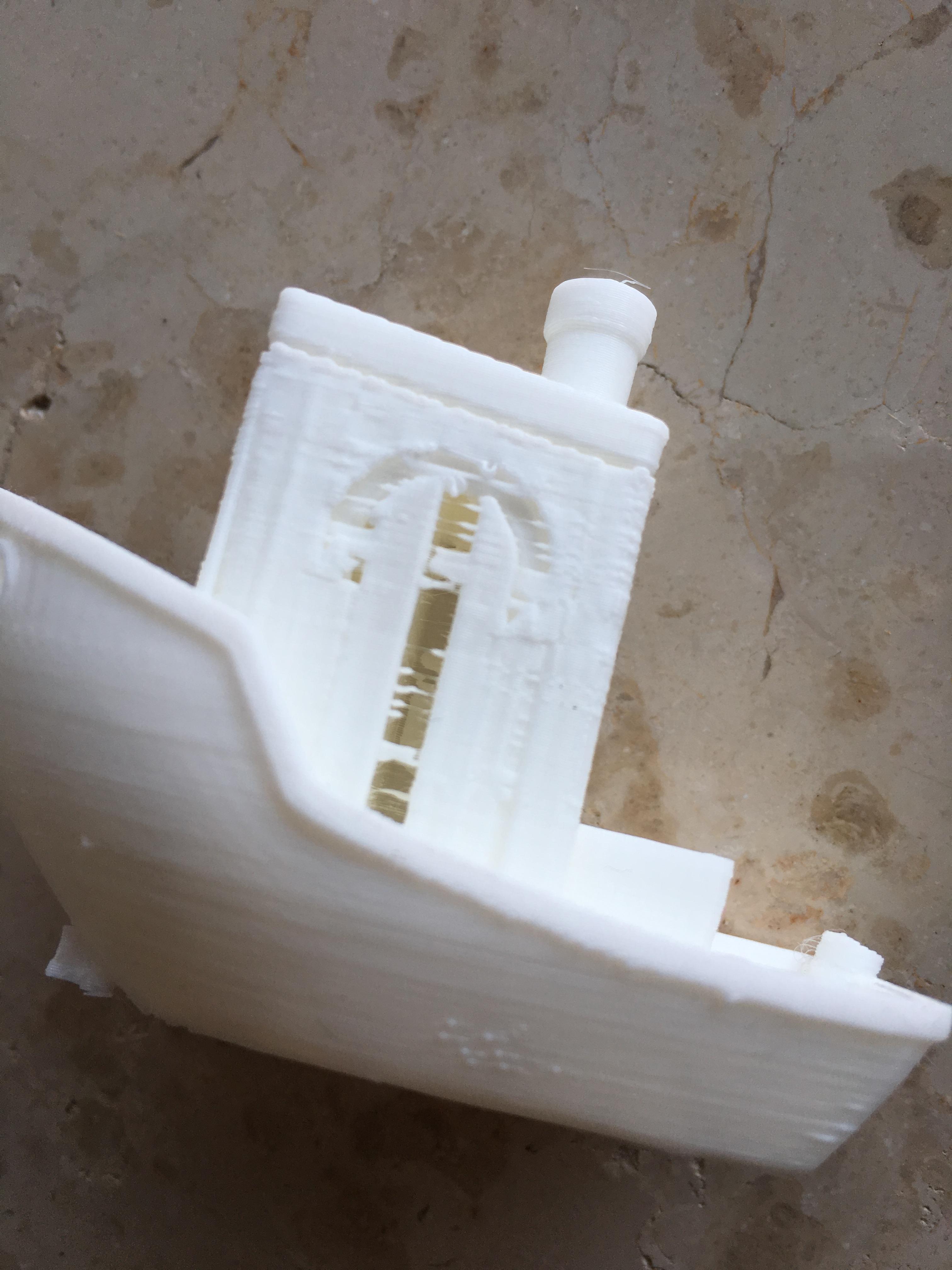

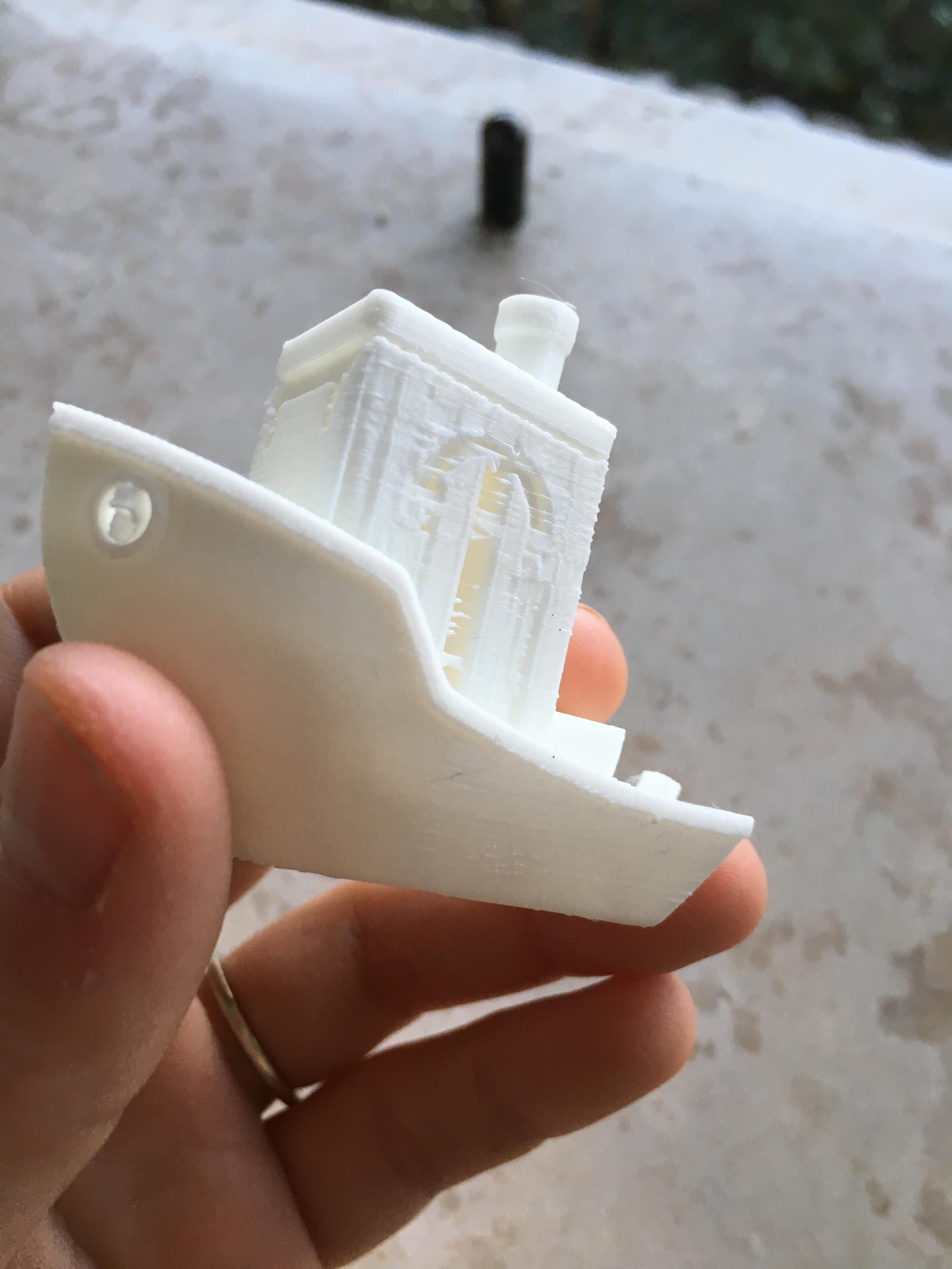

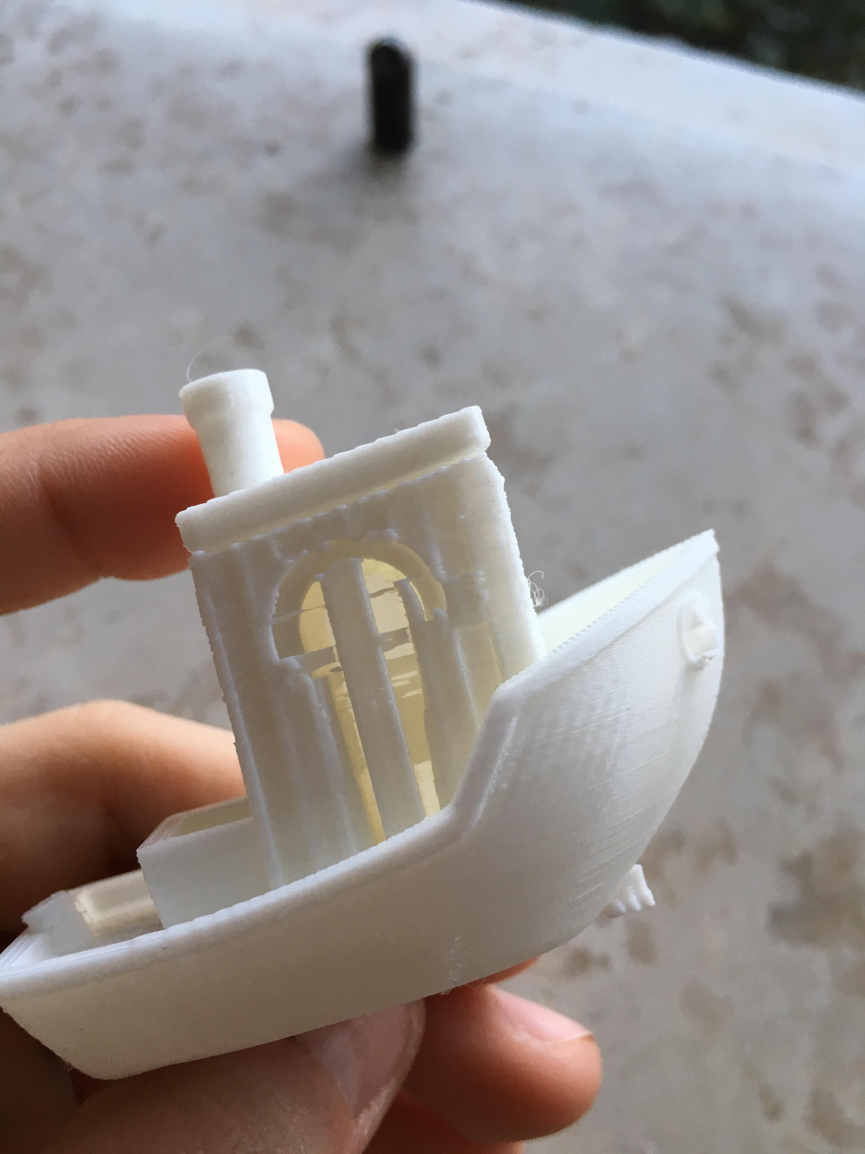

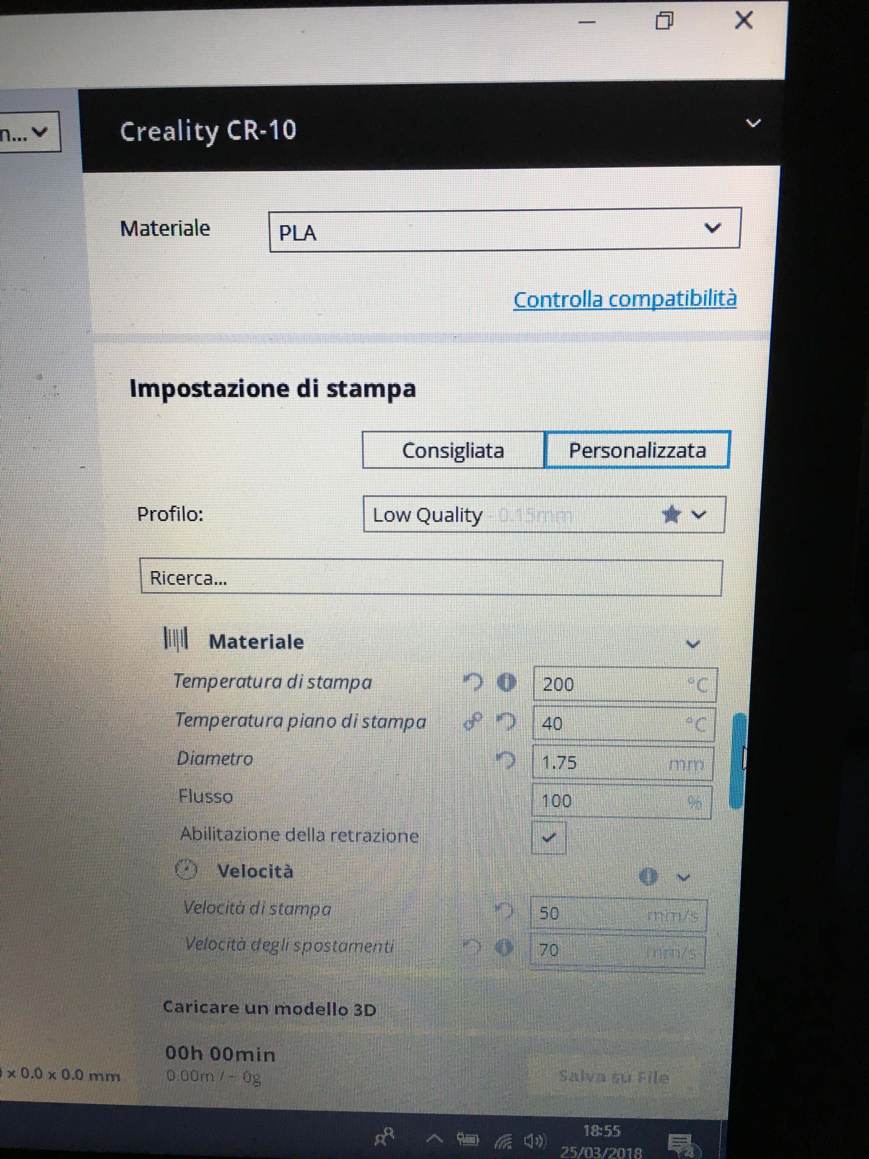

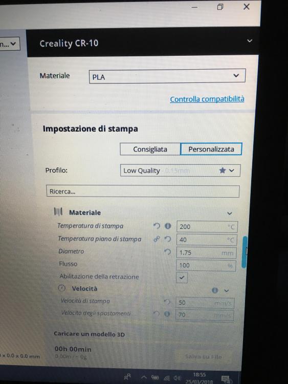

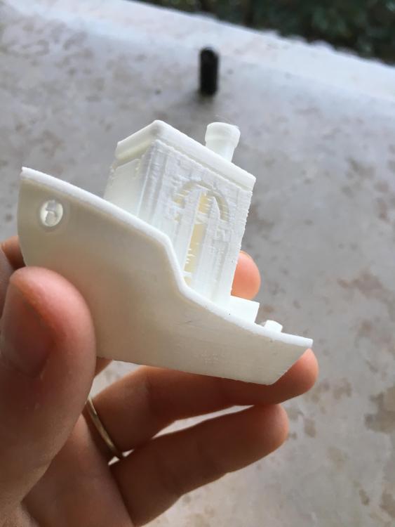

Buongiorno a tutti, oggi ho fatto la mia prima stampa 3d. Non saprei però come identificare il problema che ho durante la stampa, sapreste aiutarmi? Potrebbe essere la velocità? ( ho una creality cr-10s e ho usato il filamento di pla in dotazione)
(Non mi stavano tutte le foto tra gli allegati )
  • Risposte 6
questa stampa viene utilizzata come test e x calibrare la stampante. viene fatta senza supporti.
inizia con qualcosa di più semplice e quando la stampante ti sembra ok riprovi questa.
guardati i video di calibrazione e stampa qualche cubetto
con il cubo vedi meglio su cosa devi lavorare per migliorare la stampa. la benchy ha tante cose da guardare e ci metti molto più tempo tra una stampa e l'altra.
il cubo se vedi che non viene lo fermi subito e modifichi.

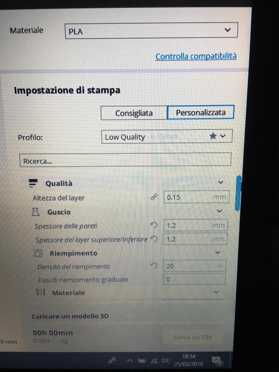

20 ore fa, Sara Rossi Mel dice:
Buongiorno a tutti, oggi ho fatto la mia prima stampa 3d. Non saprei però come identificare il problema che ho durante la stampa, sapreste aiutarmi? Potrebbe essere la velocità? ( ho una creality cr-10s e ho usato il filamento di pla in dotazione)....

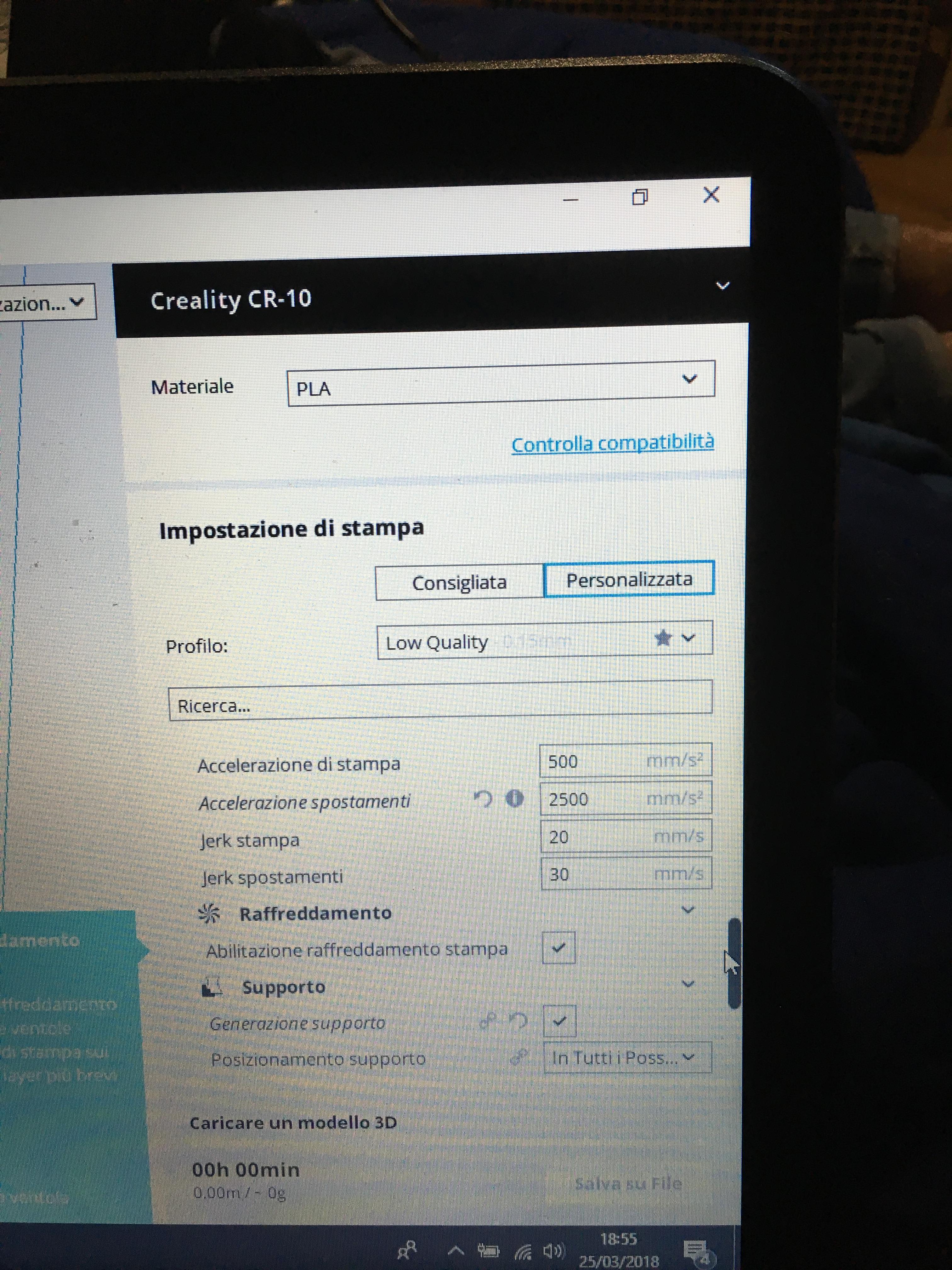

ma le impostazioni in foto te le hanno suggerite o sono "a naso"? secondo me sono parecchio distanti da un valore ottimale.....
1,2mm di spessore parete ad esempio è un valore  veramente esagerato ti triplica il tempo di stampa senza motivo......
