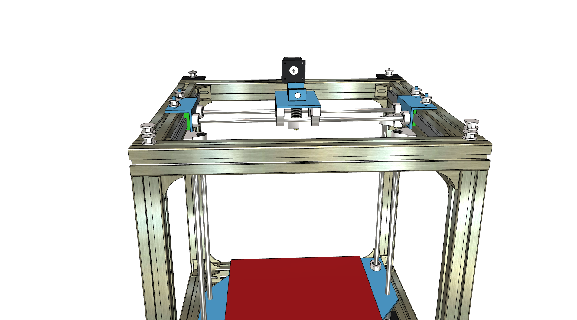

Meglio l'albero a vite o puleggia?
Materia

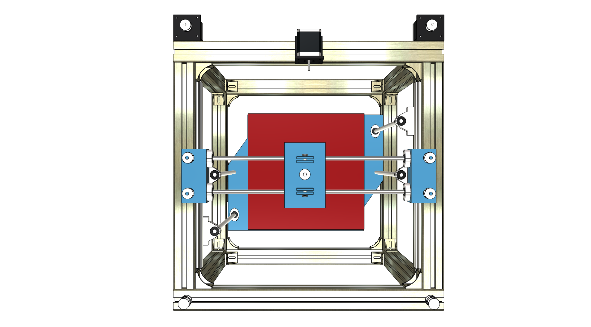

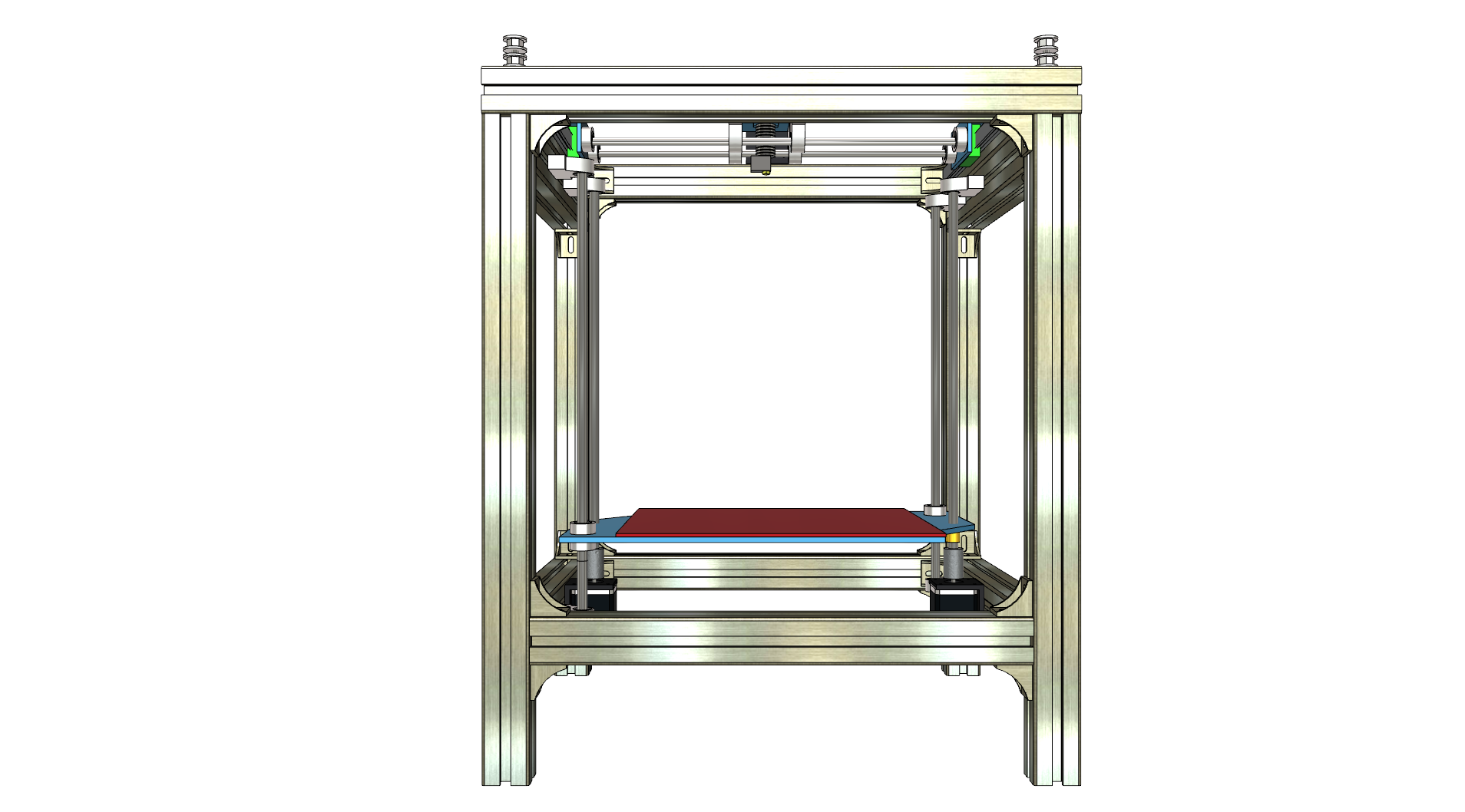

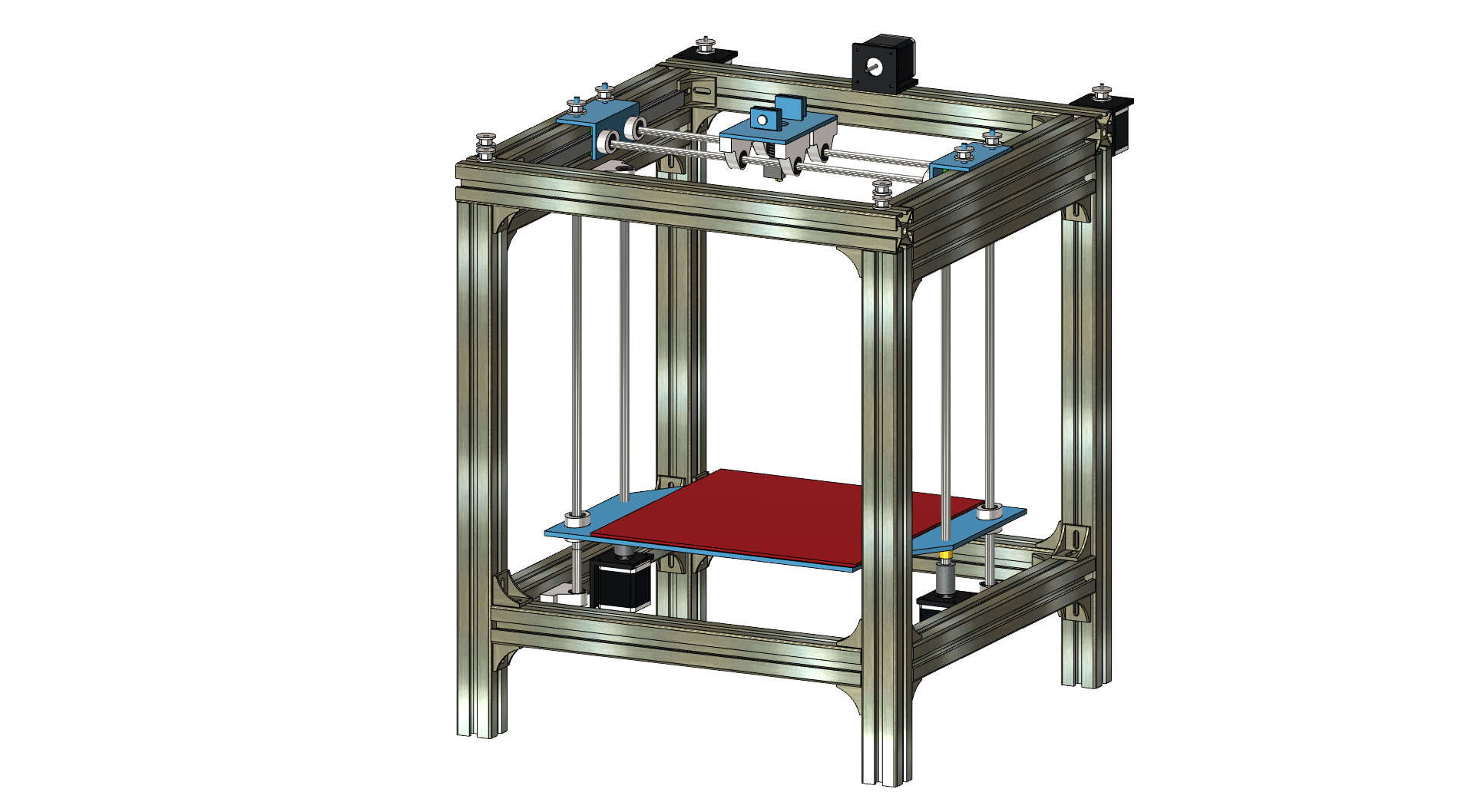

Fatemi sapere. Spero che il disegno si capisce :) il quinto motore e il bowder, penso anche di montarci un BLTouch
Come sempre, il ROSSO e l'heatbad, BLU Paralluman da 4mm e VERDE i carrelli MGN15h HILWIN. Barre e albero a vite e da 8mm mentre le cinghie e pulegge sono gt2 10mm
Su i lati ho dovuto utilizzare dei profilati 4080 per avere spazio sufficiente per montare il meccanismo dell'asse Z
  • Risposte 34
A me piace, più o meno è come la farei io. Sarebbe un ottima alternativa
Le uniche differenze sono:
  • userò una struttura da 2020 o 3030 (devo decidere) perchè delego la rigidità alle pareti di compensato da 2cm, così uso i profilati solo per un assemblaggio più semplice
  • il carrellino lo predispongo per 2 estrusori
  • l'asse y uso il classico sistema basato sulle aste e non sul mgn(in quanto ne capisco il funzionamento ma non avendone avuto mai una per le mani non so che difetti mi puossa portare)
  • per lo Z uso viti a ricircolo di sfere, perchè le conosco e non richiedono un oleatura perfetta (mi pesa il culo si XD)
  • per lo Z uso 4 aste perchè ho un piatto più grande, pesante e voglio un bilanciamento a 4 punti escluse le viti
Per il resto la mia idea è questa, che in sostanza si traduce in un asse Z pachidermico lentissimo e precisissimo, un X/Y in stampa identici in quanto gestiti assieme in modo inscindibile(sempre che i motori non vadano fuori sincro); una struttura sovradimensionata in grado di attenuare molto bene le vibrazioni, un piatto in rame isolato molto abbondantemente  e con pad riscaldante da 700w-1Kw (se devo mantenere 110°C  non ci vogliono 40min per riscaldarlo).

Anche a me l'asta motorizzata è a ricircolo di sfere solo che in cad mi scocciavo di fare la filettatura xD gli mgn sono molto possenti e precisi, scivolano una favola, li vidi da vicino su di una fresa cnc da un mio amico, ma bisogna prenderle buone, non tanto per la durata ma per la fluidità, quelli di bangood si inceppano. Solo il carrello mgn15h della hilwin costa quasi 30 euro al di fuori del binario che sta quasi 0.50€ al cm anche gli mgn sono a ricircolo di sfere. uso i 4040 ma anche le paratie saranno strutturali. Questo e il mio difetto amo fare le cose massicce ed eterne hahahahahaha anche perchè se la stampa non verrà bene saprò con fermezza che è colpa mia e no della macchina xD
 Dimenticavo inserisco anche la possibilità di installare piatti di di diversa dimensione, così posso 1-recuperare quello che ho ora (20x20) che consuma meno per stampe piccole e con temperature medie (i 50/70°C li tiene benissimo) 2-Mettere un piatto prototipo che riscalda a zone(più piccole e multiple) con controllo temperatura su ogni zona(di cui ho parlato su questo forum).
