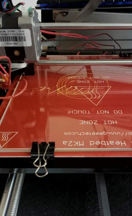

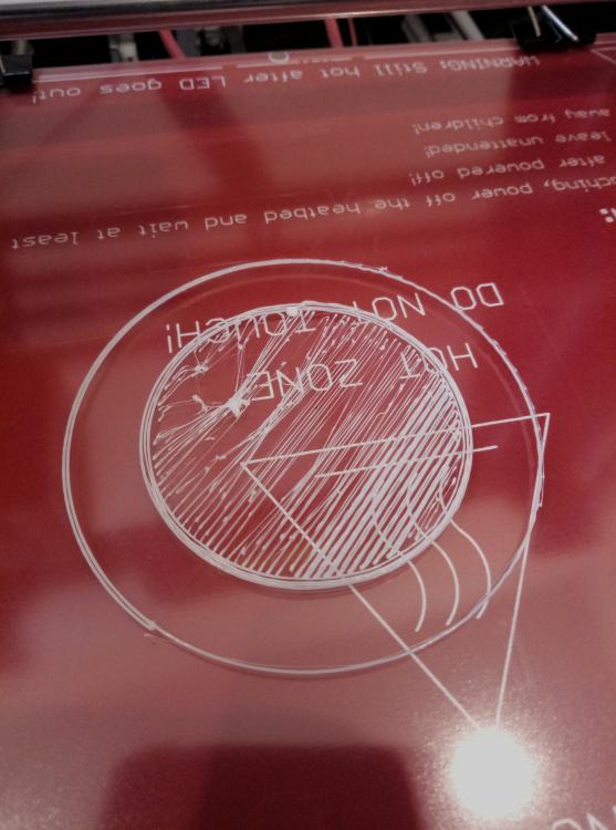

Geeetech prusa i3 pro B stampa totalmente fuori asse
SI vede che non giri per il forum, una delle prime cose che consiglio a chi ha una geeetech acrylic è di stamparsi questi angolari che sostituiscono i dadi a farfalla. il secondo serve solo se vuoi farci passare dentro i cavi del piatto.
AngoloPiatto.stl
AngoloPiattoConPassacavoBig.stl
Secondo me il problema dei dadi a farfalla non è che si svitano ma è che sono molto difficili da raggiungere (quelli in fondo) e per regolarli si fa forza sul piatto falsando la regolazione. Il sistema a molla è molto economico ma funziona bene se non vengono fatti particolari sforzi sul piatto. Con gli angolari la regolazione la fai tutta dall'alto, ci metti un sacco di tempo in meno ed il risultato è molto più stabile.
