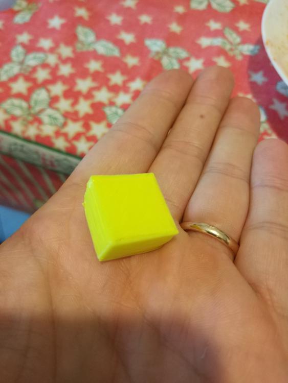

Ciao a tutti, stamattina dopo nemmeno troppe bestemmie sono riuscito a stampare un piccolo solido venuto imperfetto, ma comunque come prima stampa mi posso accontentare. Finita di montare la stampante ho calibrato il piatto con il foglio di carta, ho testato il movimento dei motori e tutto era a posto. Ho caricato il firmware marlin seguendo la guida geeetech e ho mandato in stampa un cubetto usando repetier e cambiando solo le impostazioni più intuitive del tipo pla 1.75, geeetech 20*20 e mettendo 200° di temperatura e 60 il piatto e 3mm di spessore (messe senza un criterio ben preciso ma fanculo volevo stampare) . Per migliorare il risultato quali possono essere altre impostazioni da variare?
Per essere la prima stampa è un ottimo risultato, mentre per giudicarla e dare consigli sono troppo poco in vista i lati del cubo, cosi come il cubo in foto per la prospettiva sembra schiacciato. Ed il giallo evidenzia poco gli angoli. Nonostante questo ti direi di controllare la tensione delle cinghie e proverei ad abbassare la temperatura di estrusione un 5/10 gradi e anche la temperatura del piatto di almeno 10 gradi. col pla il piatto può essere tenuto abbastanza freddo.
A vedere bene la foto sembra (insisto sembra) che ci sia un po di wooble ( ossia l'asse z non ha le barre abbastanza dritte) nel caso puoi stamparti gli anti wooble,
Prima ti parlavo di cinghie perchè questo difetto può dipendere anche da cinghie troppo molli. Ci vorrebbe una foto meno dall'alto per dare un parere più sereno.

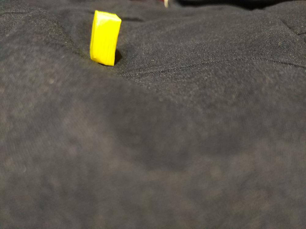

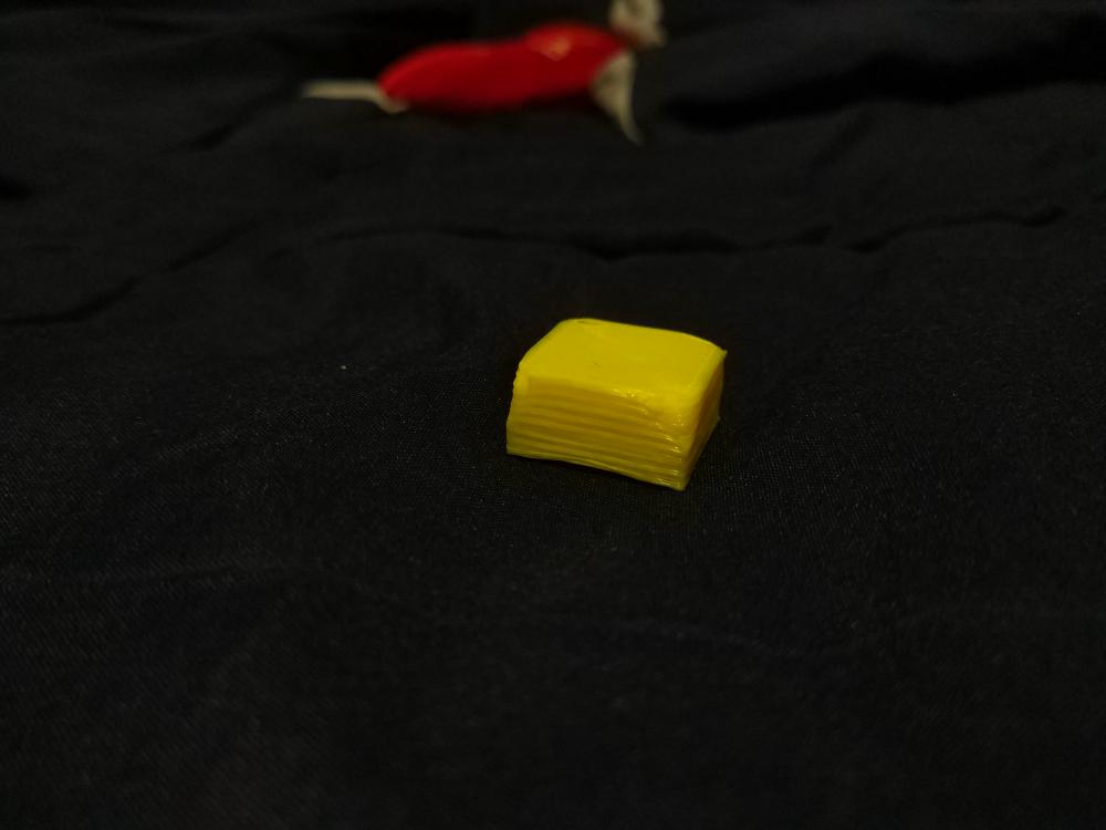

Ciao grazie per l'interessamento. Il solido è un parallelepipedo 2x2x1 cm.  Ora cerco di fare un paio di foto che evidenziano i difetti. Durante la posa dei primi strati la figura si è un po' imbarcata verso l'alto negli angoli deformando tutto il proseguimento. Sempre durante la posa dei primi strati alcune parti sono venute via mentre l'estrusore era in movimento. La stampante l'ho montata a lavoro quindi fino a martedì non potrò ribaloccarmi. Intanto vado in modalità studio....
come dici il primo layer è venuto male e questo ha influito molto su tutti gli altri, sicuramente la temperatura era troppo alta e il primo layer forse un po' troppo alto.
fossi in te mi concentrerei per prima cosa nel realizzare un primo layer buono  per avere una buona base di partenza.
l'altezza del primo layer: in repetier è impostata di default a 0,3 mm, per un estrusore da 0,4 e layer da 0,2 non è male(forse dovrai abbassarla a 0,2\0,25)
devi ottenere una buona adesione senza pero' schiacciare troppo visibilmente il primo strato.
l'incremento di estrusione nel primo layer: devi far in modo che il primo layer sia pieno senza pero' avere rigonfiamenti di materiale che saranno colpiti dall'etrusore quando stampera i layer successivi pre-impostato a 110% di solito va alzato un po'(ma aspetta a farlo)
velocita': la velocita' come immagini è fondamentale anche con altezza e estrusione perfette se corri troppo l'adesione è scarsa.pre-impostata al 30% è una buona base di partenza, direi che non dovresti toccarla.
come ti hanno suggerito abbassa la temperatura a 190\195 e ricorda che con il PLA la ventola deve essere al 100% tutto il tempo.
usa almeno 2 line di skirt e aumenta la distanza tra skirt e oggetto in modo che se c'è del materiale in eccesso questo non fiinisca nell'oggetto che stamperai.
abbassa le temperature e assicurati che l'altezzza effettiva del primo layer sia come impostato da software e riprova la stampa....se il primo layer non è liscio abbassa l'incremento di estrusione al contrario se non è pieno alzalo, se quando fai un angolo retto l'estrusore si tira dietro tutto lo stampato abbassa la velocita'...fai una prova e vedi che succede......
