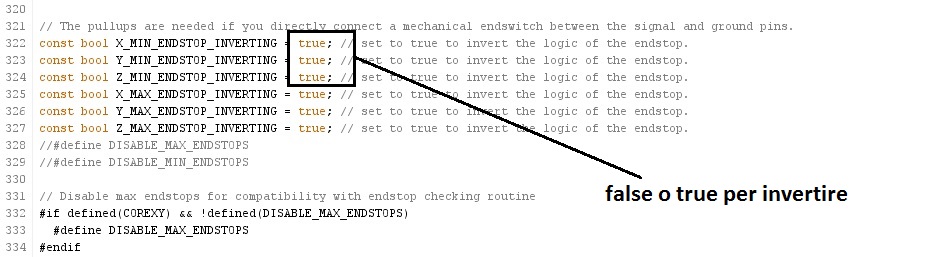

Buon giorno, è la prima volta che scrivo sul forum e non uccidetemi se ho postato nel modo e posto sbagliato.  Sono un vecchio rimbambito settantenne che, invece di farsi una passeggiata nel parchetto sotto casa, ha assemblato una Geetech I3 PRO W ( quella più economica di cartone pressato )  Scheda GT2560 A+ Firmware Marlin V. 1.0.03, almeno questa versione viene indicata da Repeter Host.  Ho il seguente problema : Non riesco ad eseguire la funzione di Auto Home degli assi. Quando da Menu su LCD imposto Prepare-> Auto Home, solamente l'asse X si sposta regolarmente verso SX e si ferma quando il finecorsa viene premuto. Questo non succede per gli assi Y e Z.  Inviando il comando M119 ( end stop test ) da riga comando i finecorsa Y e Z risultano sempre come premuti e quindi in stato Home anche se non lo sono. Naturalmente verificato strumentalmente funzionalità dei fine corsa interessati anche a livello scheda scambiandoli di volta in volta con l'unico asse (X) che funziona regolarmente. E' quindi probabilmente un problema software/Firmware. Premesso che la scheda GT2560 A+ è arrivata con firmware precaricato, l'unica soluzione che ho è solo quella di ricaricare il firmware?  Ho una paura tremenda a fare questa operazione di creare danni irreversibili !     1. Dove lo trovo il Firmare Marlin 1.0.03  attualmente installato ?   2. Posso eventualmente sostituirlo con versioni piu' recenti e se sì quali?   3. Devo usare l'IDE di Arduino V. 1.0.1 per farlo come letto da più parti o posso usarne una più recente?  4. Secondo voi ce la posso fare o è meglio che riprenda l'opzione "passeggiata nel parchetto" ?   Rispondete per favore in tempi brevi, alla mia età non rimangono giorni da sprecare !  Un grazie anticipato

Dovresti aprire il firmware con l'IDE di Arduino (io uso la 1.0.5) e cambiare da true a false (o viceversa) gli end stop degli assi che ti danno problemi).
Queste voci sono circa alla riga 321 dello sketch.
Una volta cambiate queste voci ricarichi il firmware sulla scheda e vedi se tutto va bene.
nel mio piccolo e nella mia Grande Ignoranza sono a disposizione.
Ti allego la parte di firmware da modificare e che si trova nella pagina CONFIGURATION.h.

Io sono l'ultimo che può dare dritte in questo Forum perchè sono veramente all'inizio, ma Trias ha scritto." il comando M119 ( end stop test ) da riga comando i finecorsa Y e Z risultano sempre come premuti ".
Secondo il mio parere vanno invertiti gli endstop. Oppure prova a muovere gli assi incriminati tenendo premuti gli endstop (senza lasciarci le dita in mezzo però!!!).
Ringrazio tutti tantissimo !  Lasciando come ultima spiaggia il dover ricaricare il firmware....non è che ho paura di fare danni, ne sono SICURO!  Come giustamente indicava Lanjazz, non è che i motori degli assi Y e Z girano in senso contrario, il problema è che vanno solo in un senso ( nella fase di Homing ), perchè trovando lo stato dei finecorsa relativi sempre premuti, l'unico senso di marcia consentito è univoco!  Il comando M119 me li da sempre come premuti, anche quando non è vero. Naturalmente li ho controllati e scambiandoli con quello dell'asse X ( unico che funziona bene ) vedo che aprono e chiudono perfettamente.  Forse sbaglio io qualche cosa nel settaggio del sistema.  Partendo da zero diciamo che in PREPARA libero i motori ( DISABLE STEPPER ) e posiziono gli assi X Y e Z in modo che vengano attivati i 3 finecorsa e questa dovrebbe essere la condizione di HOME con X=0 Y=0 e Z=0  quindi premo SET HOME OFFSET. Sento un beep  e poi torno in PREPARE e premo AUTO HOME .... e qui succede che l'asse X si muove dal punto zero per un attimo e poi torna sui suoi passi, preme il fine corsa e si ferma, mentre Y si stacca dal punto zero ma non ritorna per premere il finecorsa e stabilire il punto di stop. Altrettanto fa l'asse Z.  Visivamente succede questo : ogni volta che faccio AUTO HOME : L'asse X si posiziona correttamente, trova il punto zero e si ferma, mentre Y e Z ogni volta che premo AUTO HOME avanzano sempre di un tratto in una unica direzione ma non tornano a cercarsi il punto zero. Per l'asse Y il problema è meno evidente ( se il pezzo da costruire è piccolo, me lo troverò non al centro del piatto ), ma per l'asse Z quando parte la stampa, l'estrusore sputa il filo fuso a 2 cm dal piatto nel vuoto!  Se lascio che la stampa continui, vedo che tutti e 3 gli assi si muovono correttamente disegnando il pezzo in stampa esattamente e anche Z si alza a ogni aggiunta di un nuovo layer.  Il problema è il maledetto AUTO HOME che non viene eseguito correttamente. Il firmware che monta la scheda GT2560 A+ è quello pre installato da Geetech e viene rilevato da Repetier Host come V. 1.0.03 e il gruppo di estrusione è il classico MK8 con uggello da 0.3.  A questo punto ho ordinato una nuova GT2560 A+ e provo ad implementare l'autolivellamento del piatto togliendo il finecorsa di Z e sostituendolo con l' Auto Bed Leveling Sensor della 3D Touch.  Naturalmente dovro' prendere il coraggio a 4 mani e caricare il nuovo firmware sulla altrettando nuova scheda... e ho paura che chiedero' ancora aiuto su queste pagine !  Se nel frattempo vi viene in mente qualche cosa per questi maledetti finecosa, abbiate fin da ora la mia eterna riconoscenza e il caffè pagato per un mese !

Allora vai tranquillo e prova a cambiare il true col false o viceversa come da attach della mia risposta sopra.
nella scheda puoi caricare quello che vuoi ma le impostazioni devi controllarle tu. Ad esempio se vuoi sul display vedere la possibilità di salvare le impostazioni sulla EEPROM devi decommentare tale impostazione e se conosci Arduino sai di cosa parlo.
