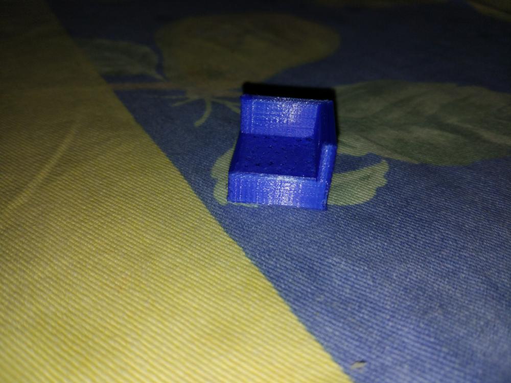

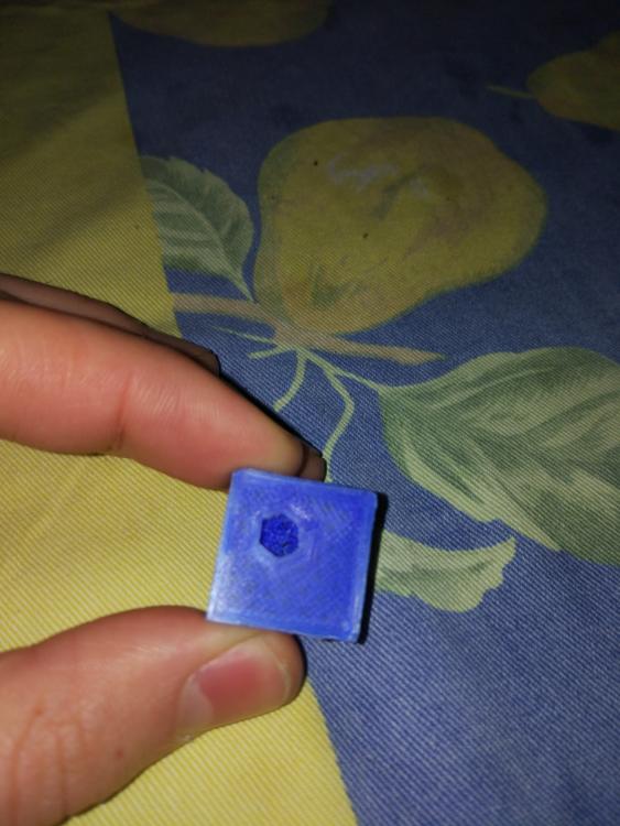

grazie mille per i celeri consigli,oggi mi è arrivata la stampante e penso che dopo il lavoro inizio ad assemblarla.ora vado in ordine con le domande.
ho comprato una bobina di pla,mi potresti dare dei consigli su come settarlo? come funzionano i profili da scaricare? sono delle impostazioni che si possono importare?io ho scaricato cura, e dopo aver importato il modello in cura e settato cosa dovrei fare?passare ad un altro programma o iniziare la stampa?
io ho comprato una geetech pruso i3 pro b,quali sono le migliorie che posso stampare per questa stampante? posso stamparle in pla?per esempio il convogliatore puo' essere in pla e quindi posso stampare per prima quello, o mi consigli di fare prove su altri pezzi?
poi parlavi di video tutorial per assemblarla, dove li trovo? io ho scaricato solo un pdf sul sito della geetech,posso seguire quello?
per la direzione sbagliata dell'asse x come faccio a capire quale effettivamente sia giusta o sbagliata?
spero di non essere esagerato nelle domande,ma è il mio primo approccio verso questo tipo di lavoro..
vi ringrazio anticipatamente
Angelo
Non seguo l'ordine delle tue domande e spero di non saltarne nessuna
Cura va bene ma è uno slicer e non un programma di stampa. Permette anche di stampare ma diciamo in modo rudimentale, Ti consiglierei di scaricarti Repetier Host che è opensource ed al suo interno include cura e ti da un perfetto controllo della stampante. Se hai già regolato cura in repetier puoi dire la cartella dove sta cura e cosi utilizzi sia l'ultima versione che le regolazioni già fatte.
Per l'asse x lo vedi subito , Se da Repetier gli dici di andate in home (l'operazione in cui la stampante si posiziona nella zona di riposo ossia verso i finecorsa) la vedrai andare dalla parte opposta al finecorsa. In questo caso preparati a premere il tasto stop che sta in alto a sinistra.
per le istruzioni di assemblaggio vai su https://www.youtube.com/playlist?list=PLODCkot3GrihpeeOG9GRRM53yLrUDpCZC
Per le prime prove ti consiglio di stamparti un bel cubo 20x20x20 millimetri, è la cosa migliore per capire se c'è qualcosa che non va, lo trovi su thingiverse
Come regolazioni al'inizio l'unica cosa che devi stare attento a settare giusto nello slicer il diametro del filamento 1.75 e dell'estrusore, in genere 0.40 ma nella tua potrebbe essere diverso , controlla prima di montare, c'è stampigliato sull'ugello. Attento a scrivere i valori col punto decimale e non con la virgola.
Da stampare per migliore la stampante ne ce ne diversa di roba, convogliatore compreso, ma prima vedi di riuscire a stampare decentemente.
