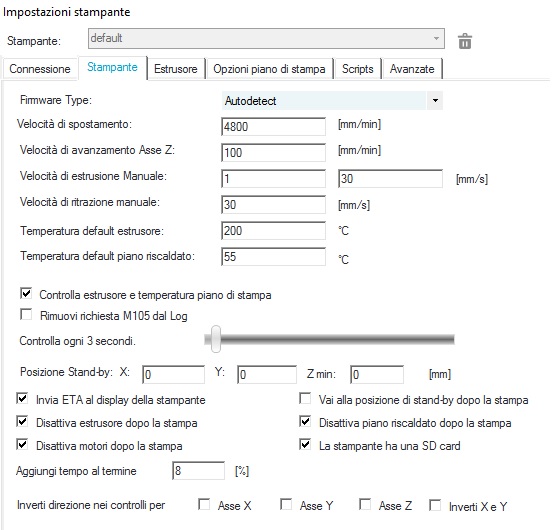

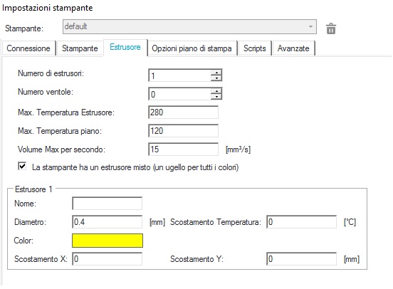

vi posto le impostazioni che ho nel software, magari trovate qualcosa di sbagliato
le configurazioni che devi controllare sono nello slicer e non i repetier, vai nella pagina di repetier dove utilizzi lo slicer e li scegli il pulsante configurazione e controlli, ma dalla descrizione che fai dell'incidente non credo che il problema sia li, non è che metti una foto dell'oggetto?

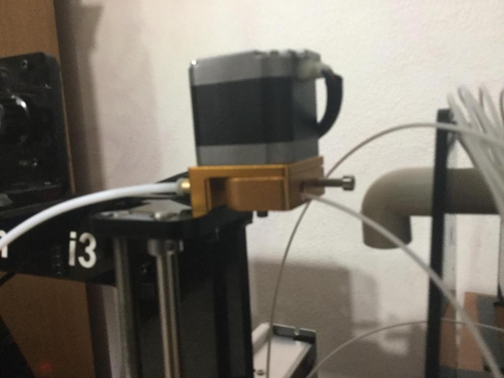

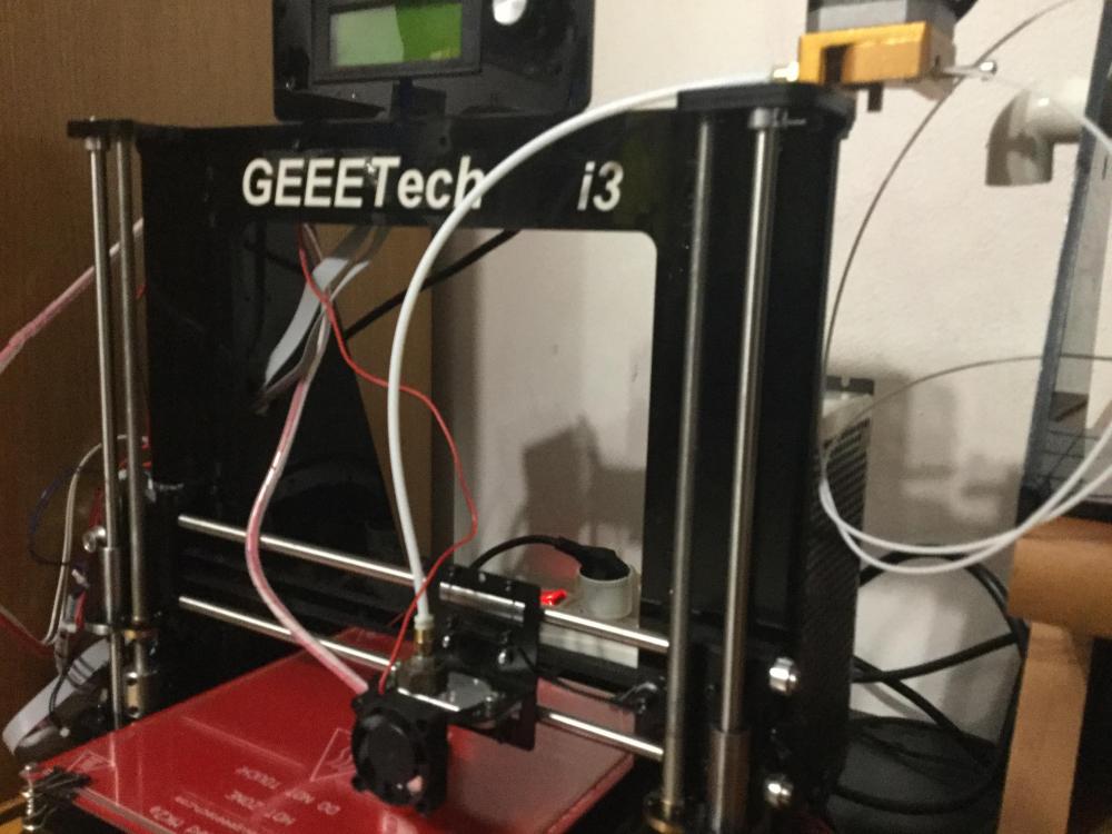

la mia è così ora..(estrusore mk9 bowden)

Ciao Bax22
Posso consigliarti di non sperare, ma di studiare un modo per contenere le inerzie. Come tutti gli estrusori bowden, farai una fatica micidiale a stampare le gomme come TPU e PLA Ninjalex. Potevi accontentarti di un MK8, con gruppo di trascinamento metallico e tubo di innesto in ottone. Il problema è se inserito il filamento, l'ingranaggio è troppo stretto e il filamento troppo compresso non è estruso. Qualcuno consiglia di comprare questi ingranaggi concavi anche se non penso il trascinamento migliori. https://www.amazon.it/UEETEK-Stampante-estrusore-sostituzione-stampante/dp/B06XYL7K2M/ref=pd_sbs_147_2?_encoding=UTF8&psc=1&refRID=Q2B2ET0PZZP2NDKX1DNZ
