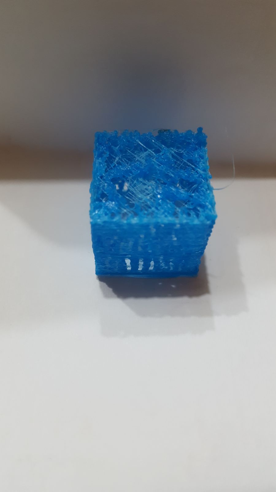

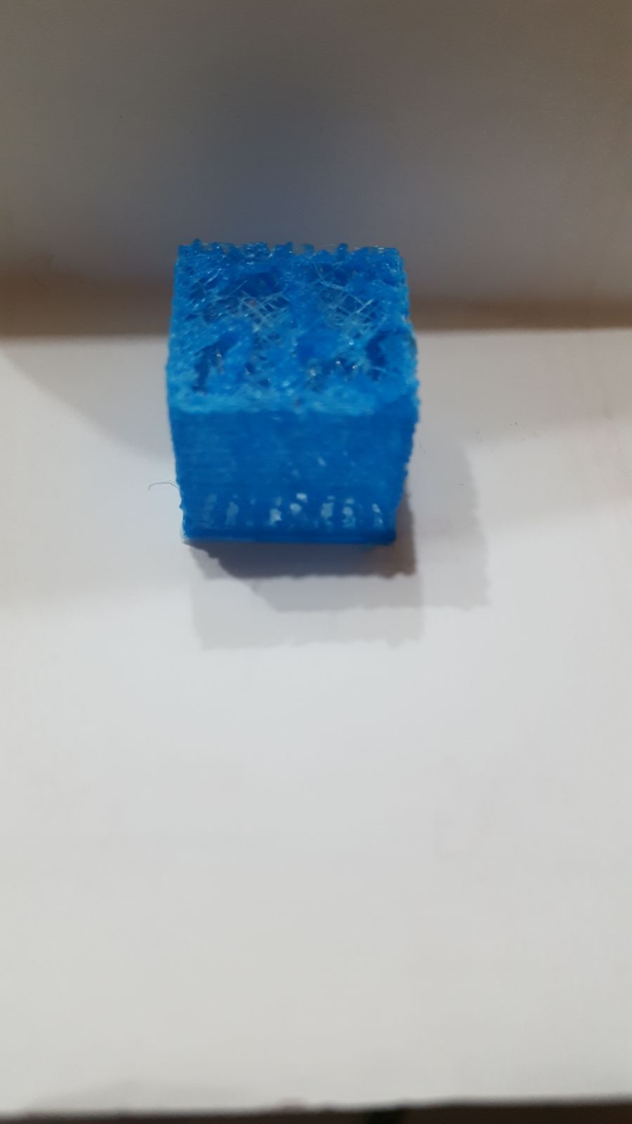

EDIT 2: Sta mattina mi sono accorto a freddo appena accesa la stampante e solamente dopo aver girato l'aletta di raffreddamento che il sistema di trascinamento va alla perfezione, non ho toccato nulla da come l'ho lasciata due giorni fa. Ti allego una foto del cubo appena stampato, ci siamo quasi ma ancora ci sono delle imprecisioni che vorrei sistemare con qualche tuo consiglio
si stai sempre sottoestrudendo, ossia sta uscendo meno filamento di quanto servirebbe,
La temperatura di stampa 230 è troppo per il pla e troppo poco per l'abs, verificala
Fai delle prove aumentando di 10 gradi e diminuendo di 10 gradi e vedi come cambia se estrudi. A vuoto il filamento non deve arricciarsi, se si arriccia è troppo caldo.
Se continui a sotto estrudere  non è una soluzione ma come cosa provvisoria potrebbe migliorare la situazione, prova ad aumentare la portata (delle foto che hai postato è la prima foto, la seconda voce flusso) portandola a 105 o 110.
Quando fai le prove prova un parametro alla volta o non sai quale parametro migliora la stampa e quale non ha effetto o peggiora..
Naturalmente quando fai una prova non occorre che stampi l'intero cubo, sopratutto se quello che vedi è peggio delle stampe con le impostazioni precedenti.
