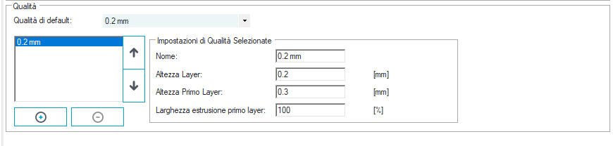

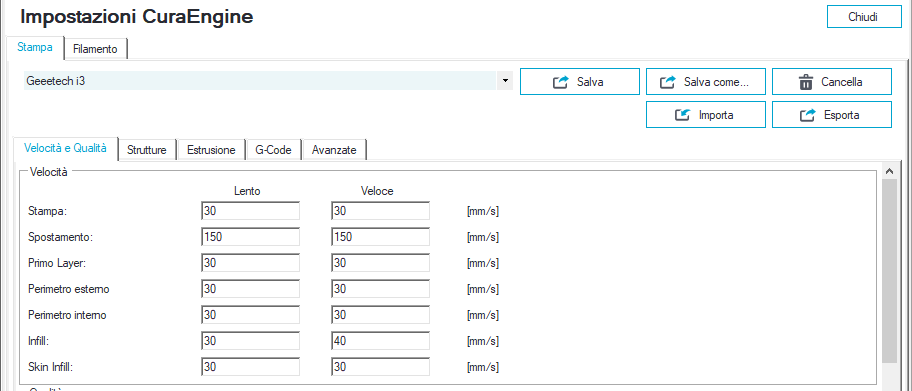

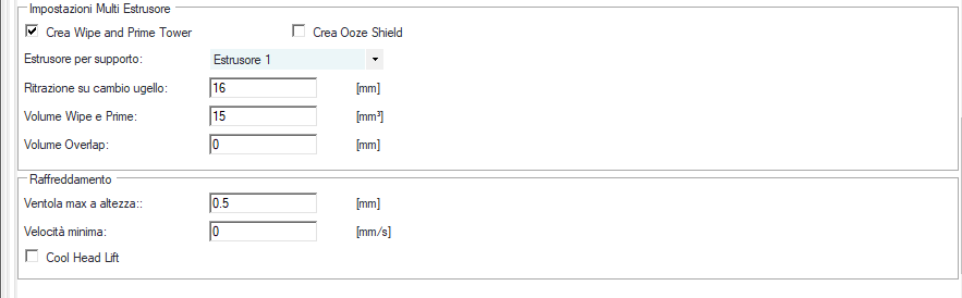

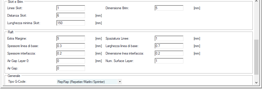

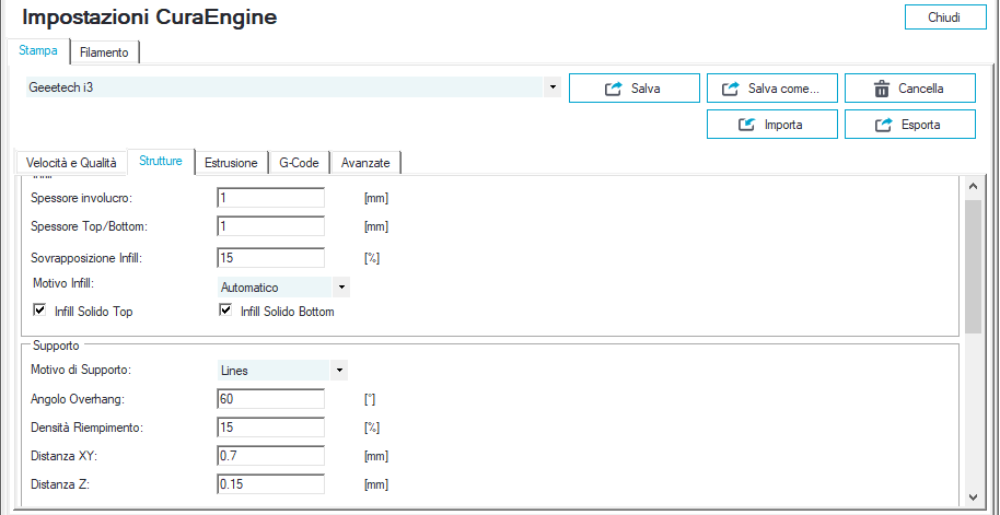

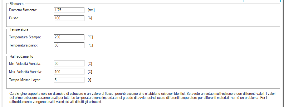

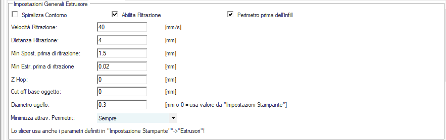

Ciao Alep, il diametro dell'ugello è da 0.3 il modello dell'estrusore è MK8 quello in acrilico, ti allego di seguito gli screenshot dei settaggi di CuraEngine magari c'è qualcosa che non va. Provo come hai detto nel frattempo a cercare le impostazioni sulla stampante esplorando i vari menù.

Per come è regolato stai usando i valori di diametro ed ugello impostati in cura ( e te lo dice anche) e sono corretti. I parametri preimpostati di base sia di cura che di slic3r vanno benissimo per le prime stampe a parte quelli relativi a dimensioni del piatto e filamento ed ugello.

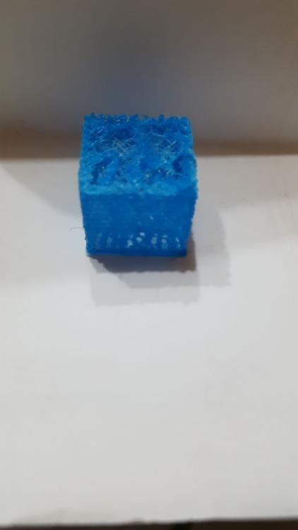

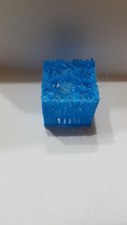

bene quindi il meccanismo sta funzionando ed hai provato a stampare adesso?
la ventola non dovrebbe interferire con l'estrusore, quella col supporto arancione suppongo sia quella che va a raffreddare il pezzo ossia spara aria subito otto l'ugello.
