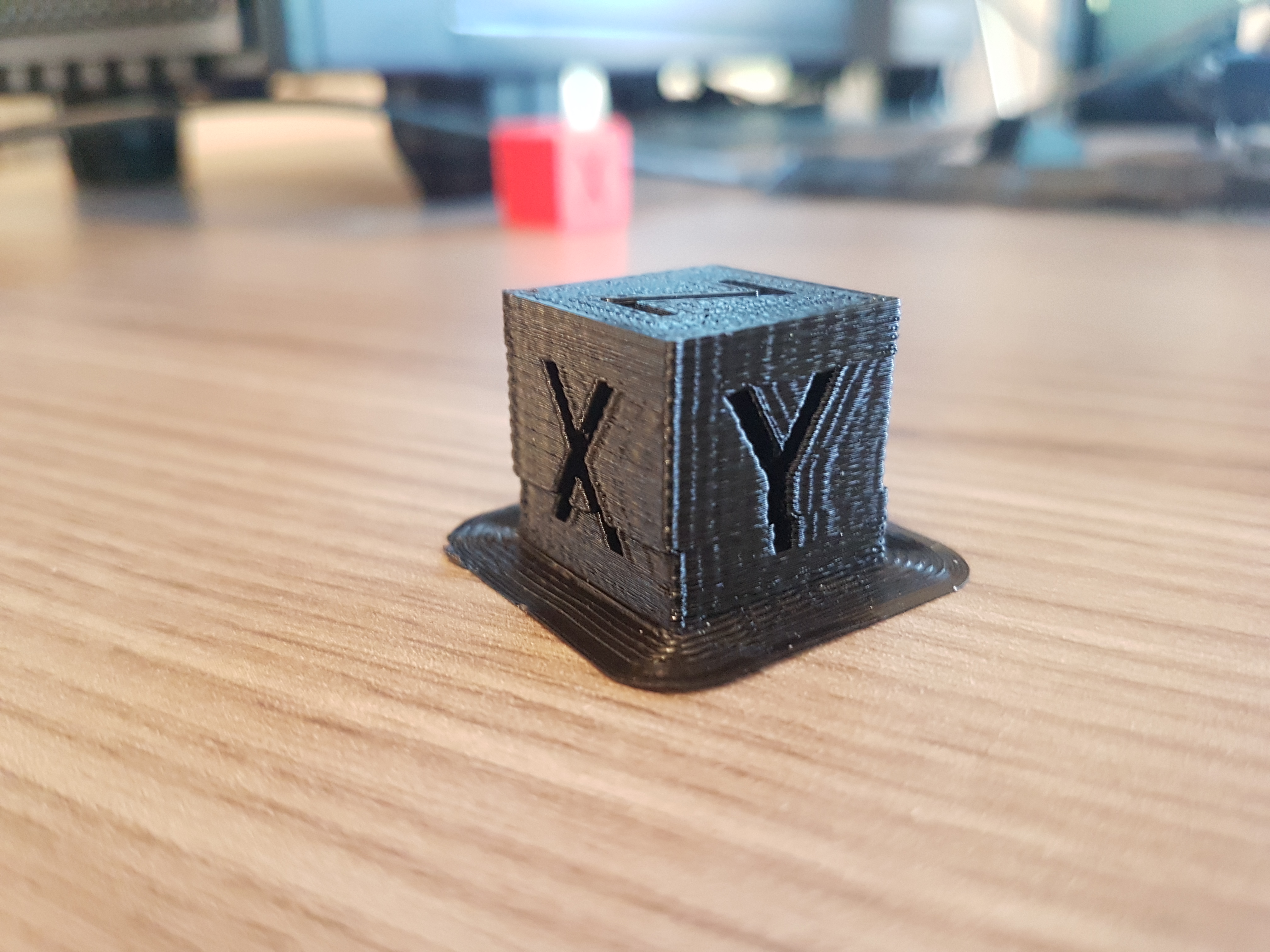

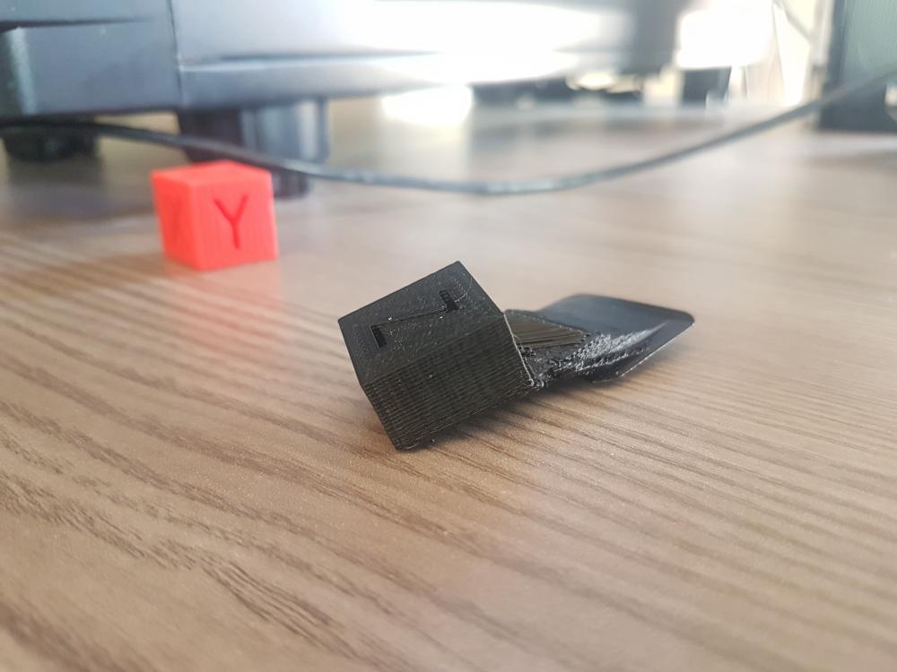

Improvvisamente, la mia stampante ha iniziato a dare un problema "leggermente" evidente. Le stampe vengono completamente storte!

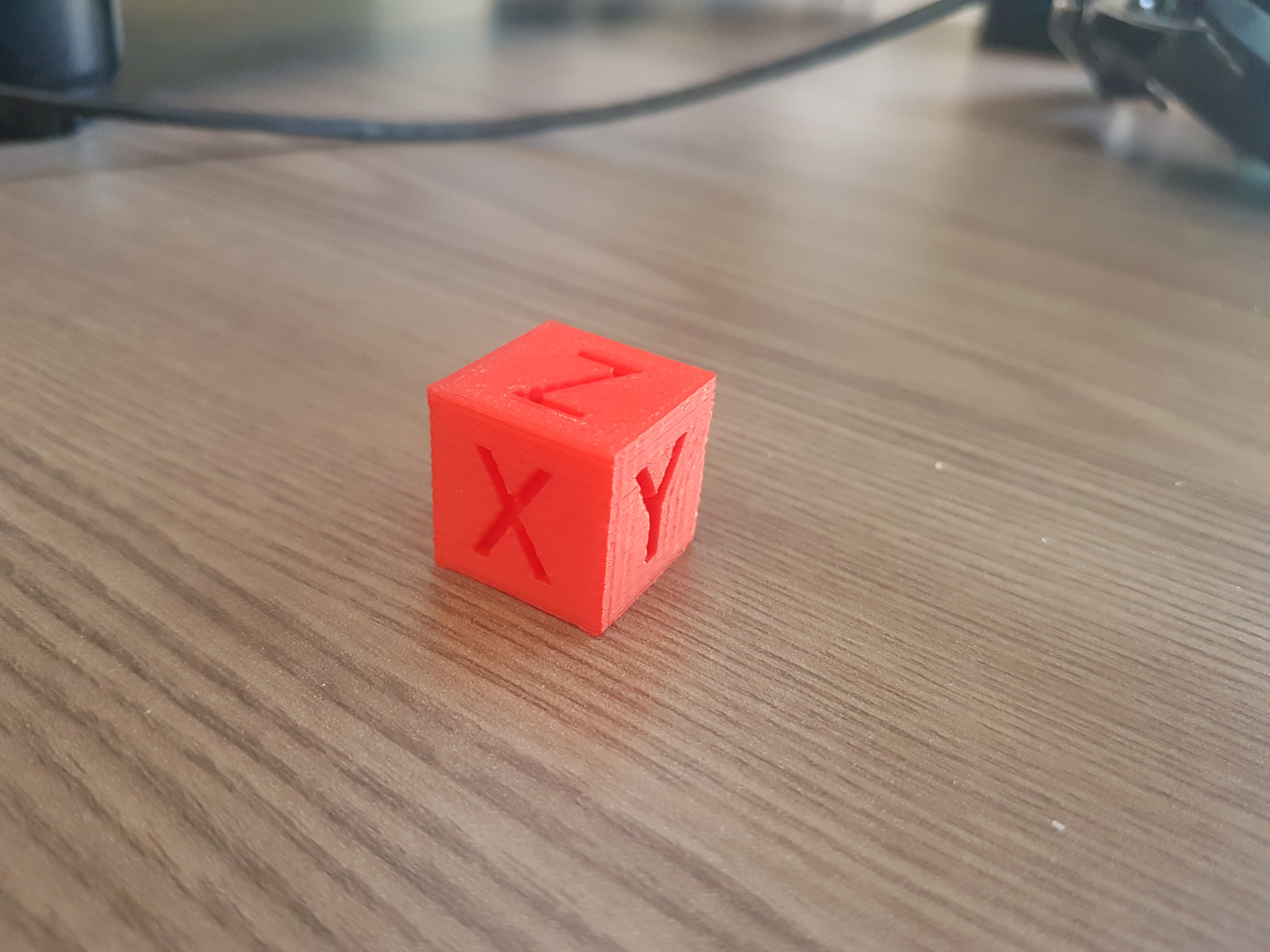

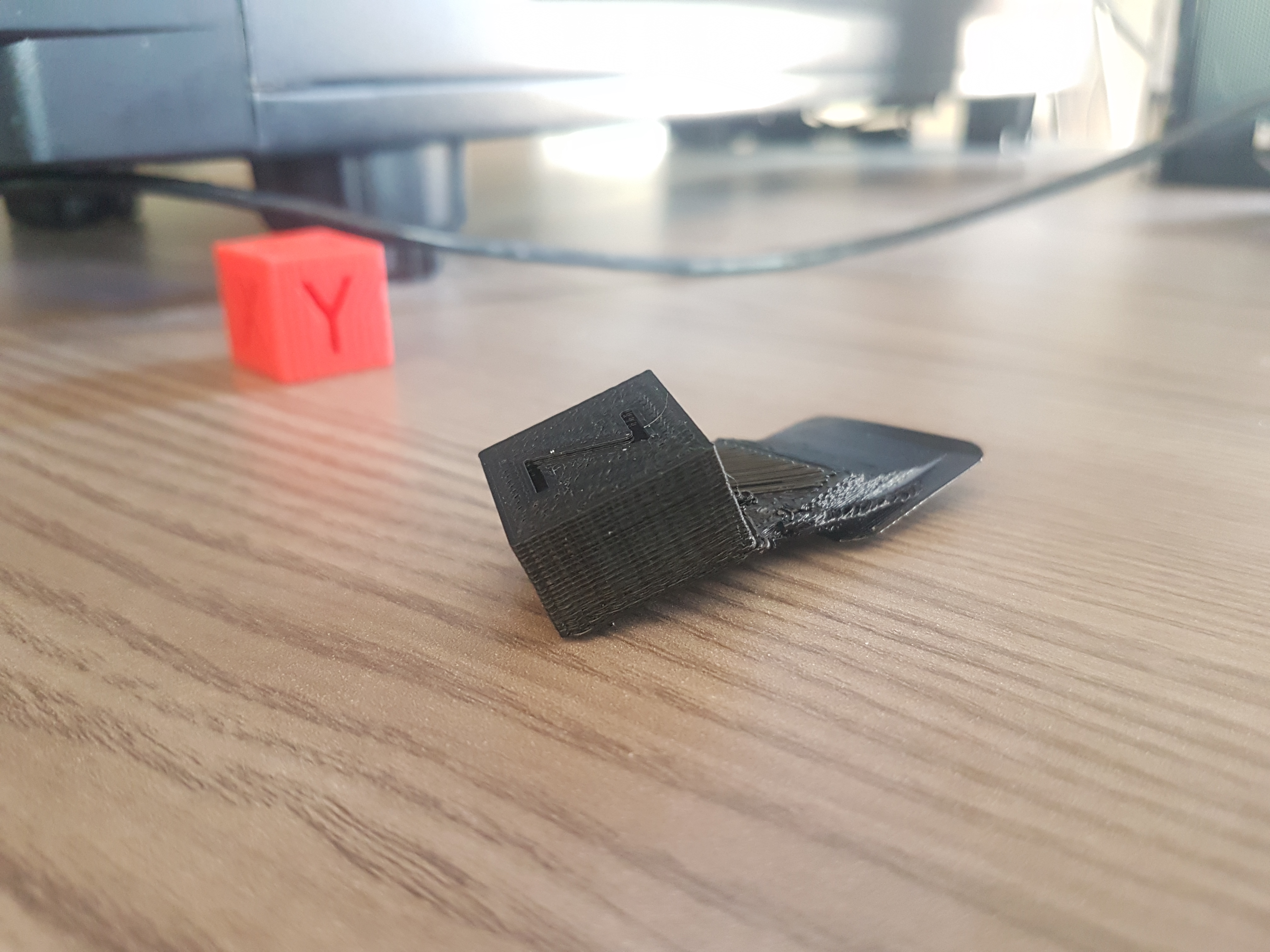

Ad ogni cambio di layer, corrisponde uno spostamento sull'asse Y. Il problema è comparso improvvisamente, e dopo aver scartato qualche stampa, sono ritornato al buon vecchio cubo da 20mm, per capire se il problema era quello specifico oggetto (non mi sembrava niente di impegnativo) o altro. Il problema è rimasto, e per darvi un'idea dell'entità del problema, siamo passati senza modificare alcunché da questo
a questo
(staccandolo dal piano, il "cubo" si è rotto, ho cercato di appoggiare più o meno come era uscito dal piano di stampa la parte staccata)

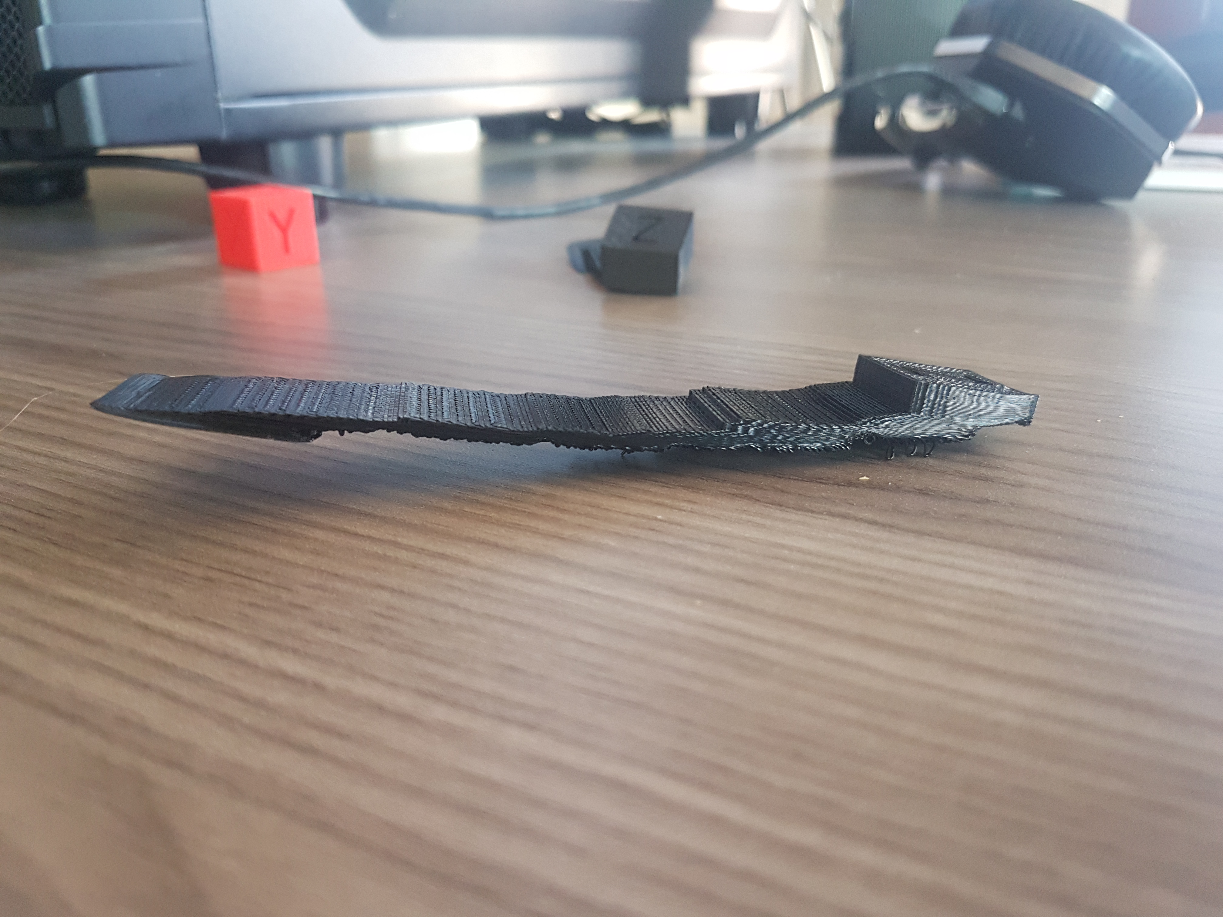

Avevo pensato che potesse esserci troppo attrito sull'asse Y, ma riducendolo con un po' di accorgimenti (spostare il piano adesso è quasi più facile che spostare l'asse X!) il problema è rimasto identico. inoltre se fosse un problema di attrito, secondo me, non dovrebbe comparire solo al cambio del layer, e non dovrebbe comparire tutto insieme e all'improvviso! Ho pensato che potesse essersi in qualche modo storto l'asse Z, rendendolo non più perpendicolare all'Y. Ma allora perché a metà stampa il cubo è venuto bene? Ho provato a fare una seconda stampa del cubo da 20mm, ed ecco il risultato.
Per poco non arrivava all'endstop... sono decisamente confuso! Qualcuno ha idea di cosa possa essere?

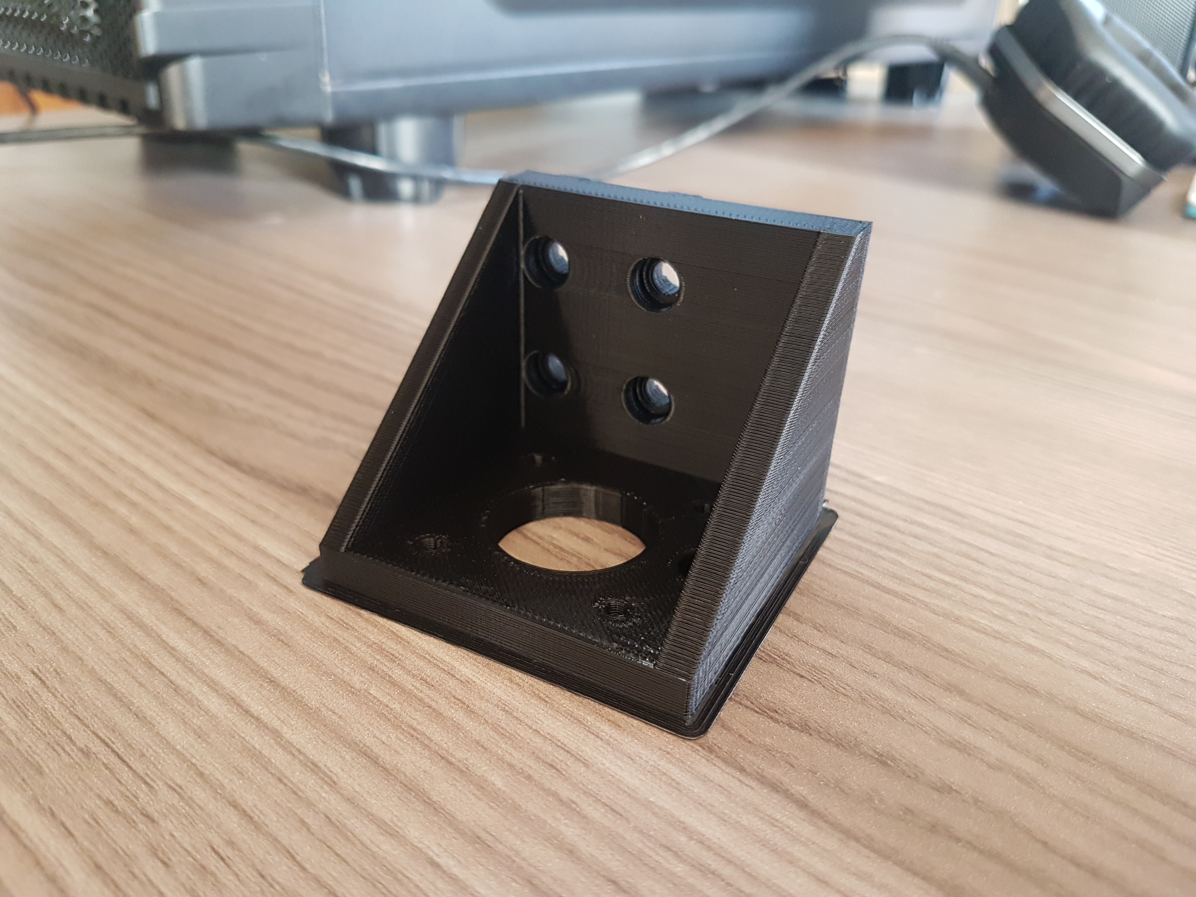

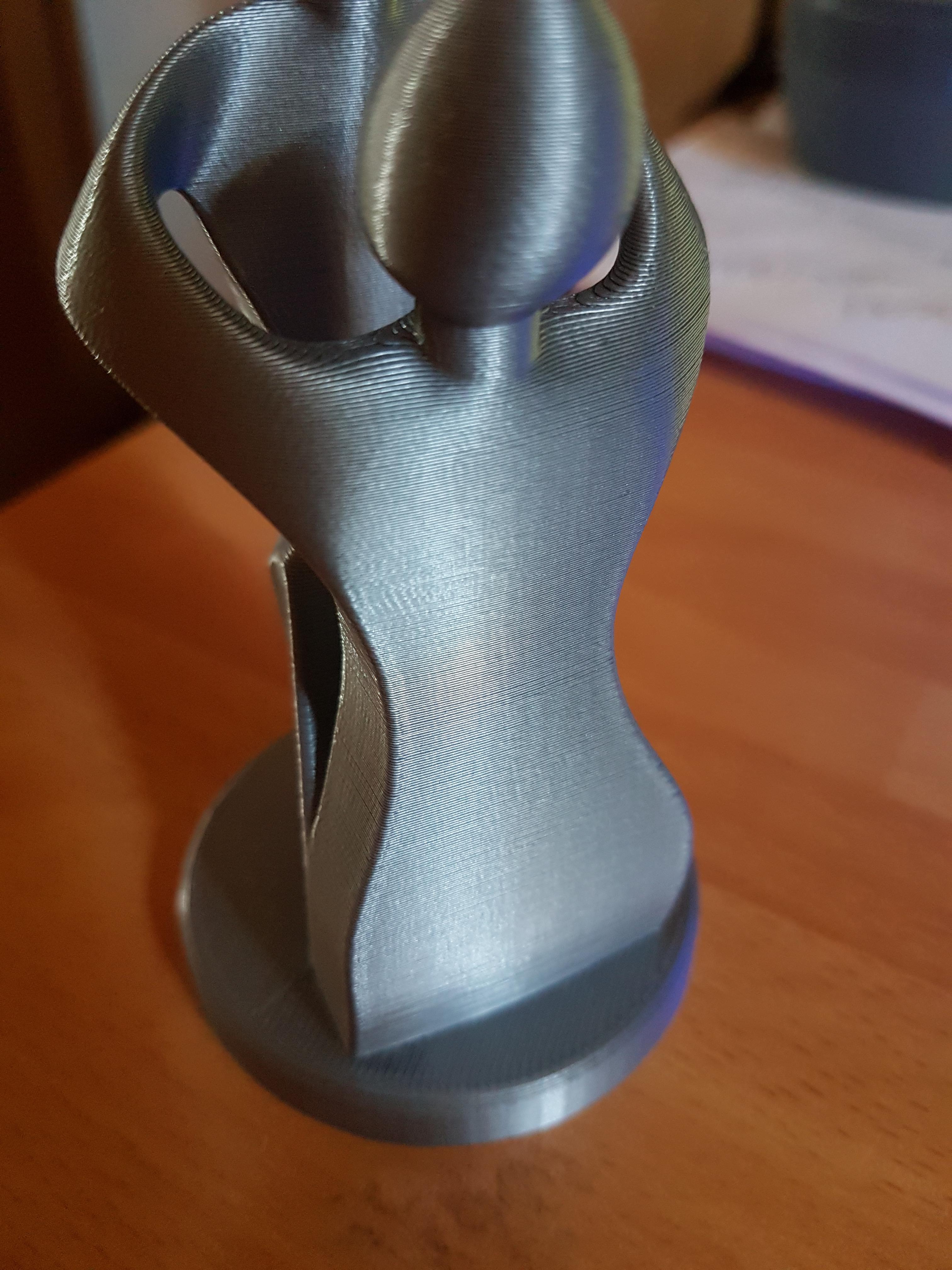

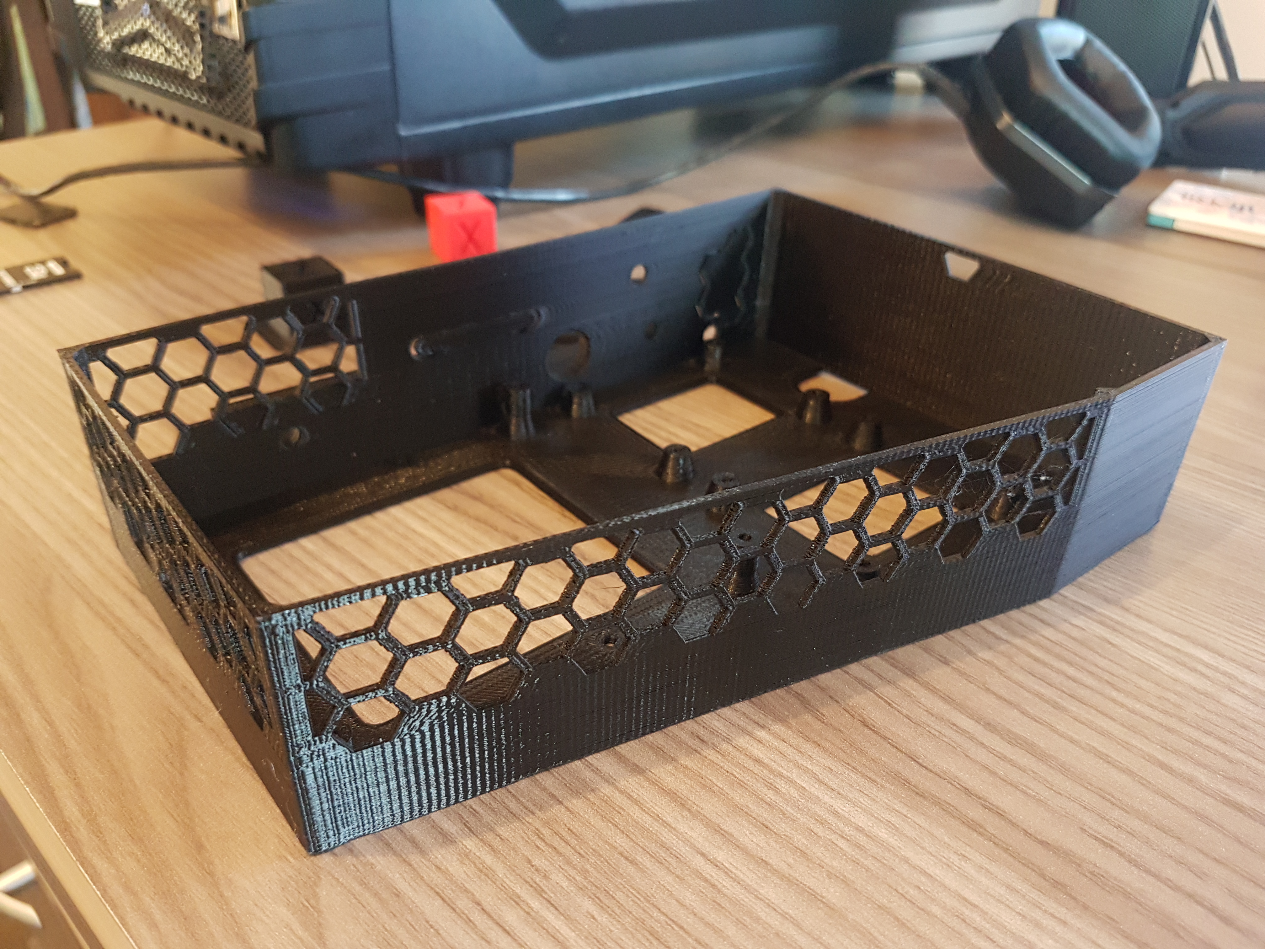

Premettendo che sono neofita e quindi potrei dire castronerie: il fatto che il problema sia cominciato improvvisamente, mi fa pensare che difficilmente dipenda da un asse curvato. Ho stampato cose ben più "complicate" di questo cubetto da 2cm! Ad esempio, proprio ieri ho stampato questo:

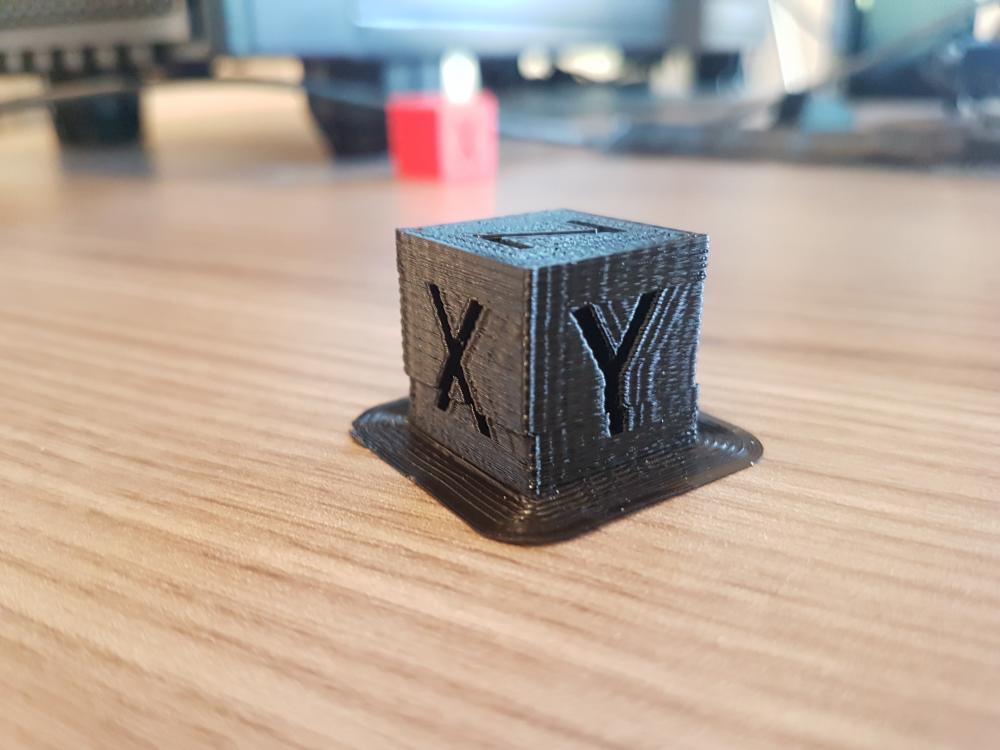

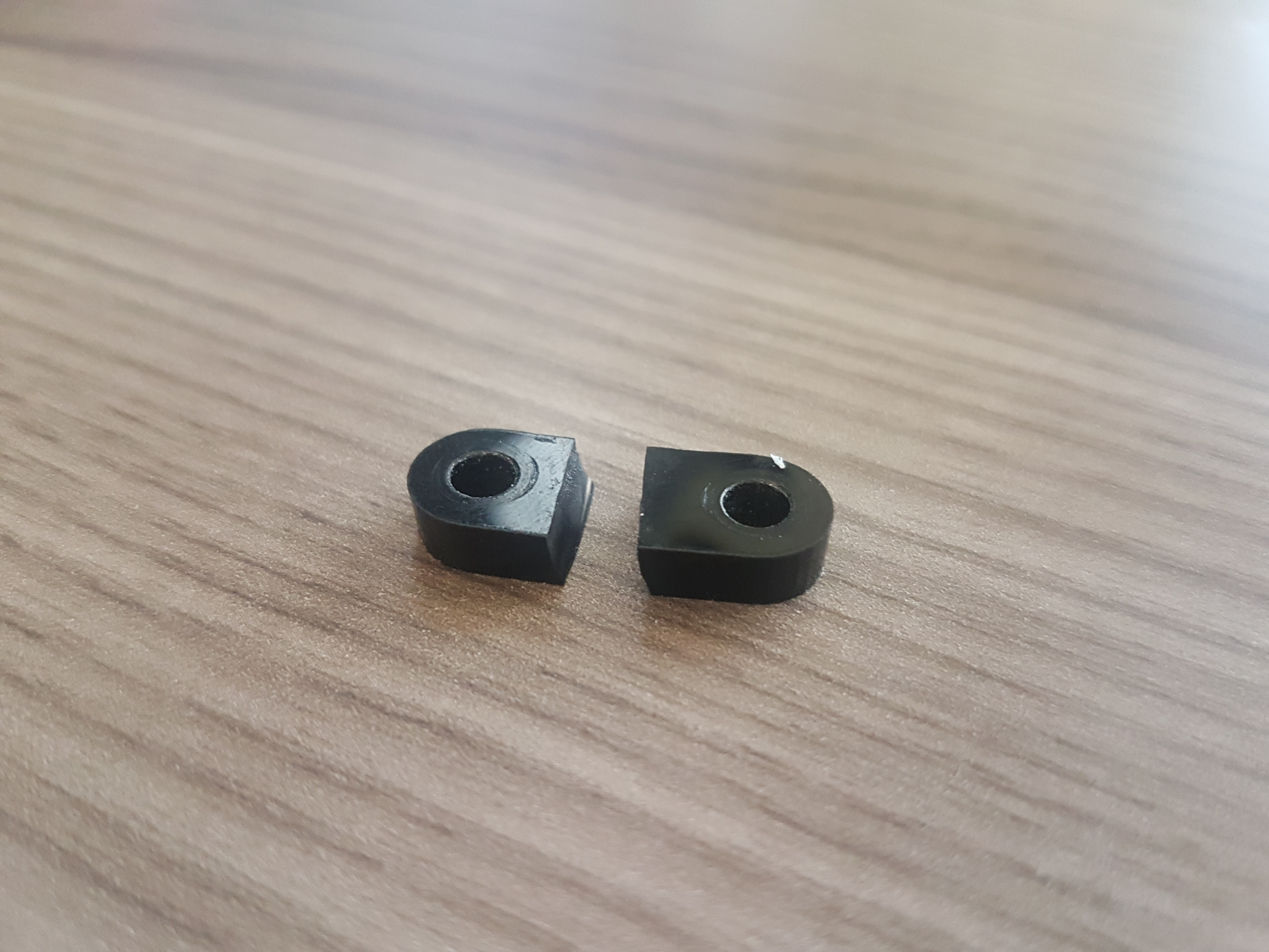

Il Blocchetto per fermare la cinghia dell'asse Y al carrello del piano di stampa si era rotto! Quindi evidentemente la cinghia perdeva la sua presa sul piano gradualmente, talvolta stabilizzandosi. Chissà perché però proprio sugli spostamenti dell'asse Z! Forse il travel che ha velocità maggiore? Ad ogni modo, lo ho sostituito ed ho stretto bene la cinghia.

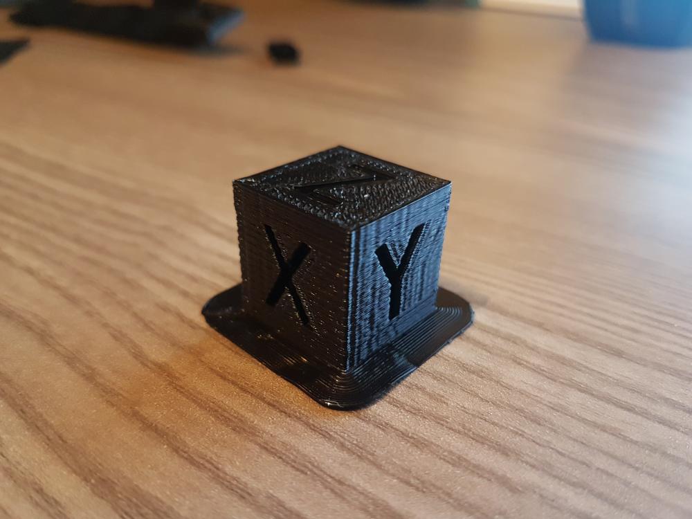

Ho stampato di nuovo il cubo, ed ecco il risultato:
Decisamente meglio, ma c'è un layer shift.

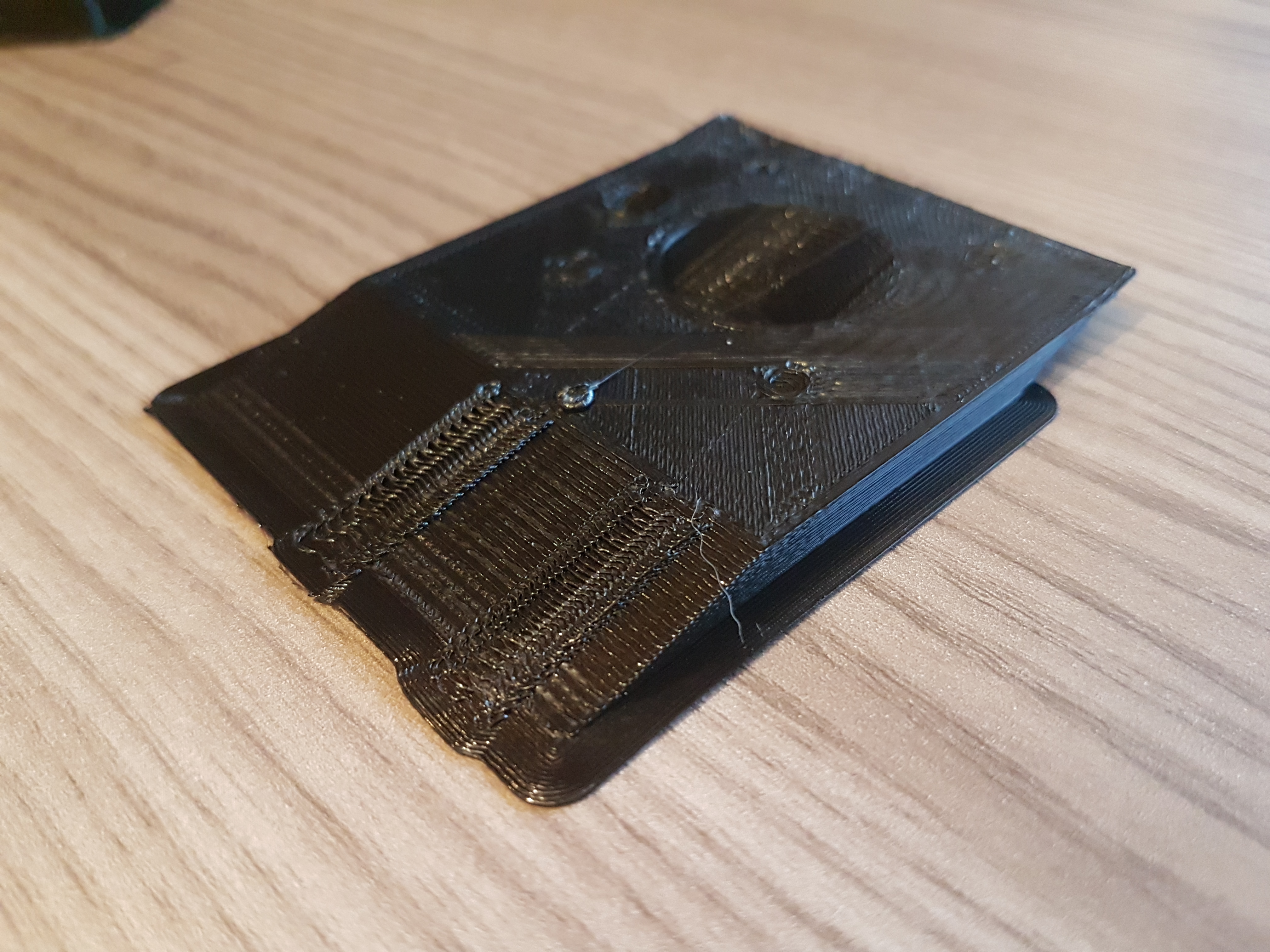

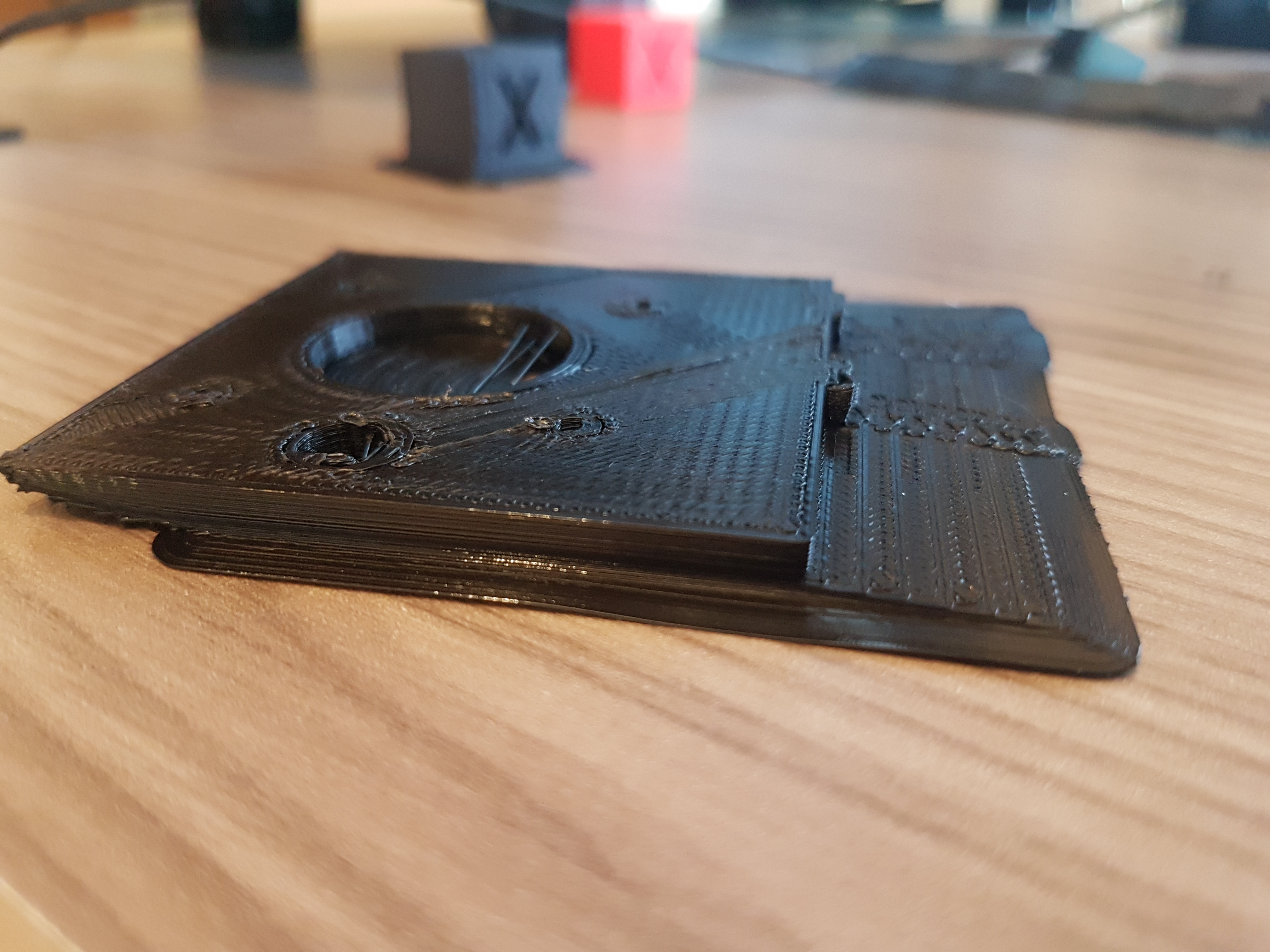

Ho provato a mandare in stampa il pezzo di prima, lasciando andare la stampante per un'oretta, e solito problema: sui primi layer si sposta, per poi stabilizzarsi.

Mamma mia e' tutto tremolante oltre all'evidente shiftata, anche il pezzo grande che avevi fatto prima ha i fianchi che ballano la rumba.

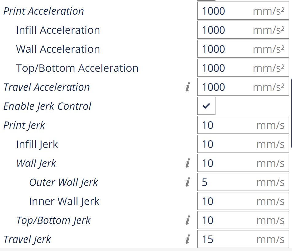

Io direi, abbassiamo accelerazioni a 1000 e jerk xy a 10, poi controllo tensione delle cinghie x e y, poi staccando le cinghie, provare a muovere a mano il carrello e il piatto e verificare che si muovano senza sforzo e che non sia andato a rotoli qualche cuscinetto e in fine riprovare a stampare.
Una stampante ECONOMICA ma tarata come si deve deve stampare cosi' ( vedi allegato )

Pensavo che il tremolio ed il ringing fossero dati dalla scocca in acrilico un po' ballerina: le parti che ho stampato ultimamente, infatti, fra cui quella sopra, sono per un progetto che mi fa spostare il tutto su una scocca in alluminio, estrusioni 20x40. Tutto sommato stava andando benino finora!

Per lo standard avuto finora era ok, quindi ho riprovato con la stampa in questione e sono uscito. E....

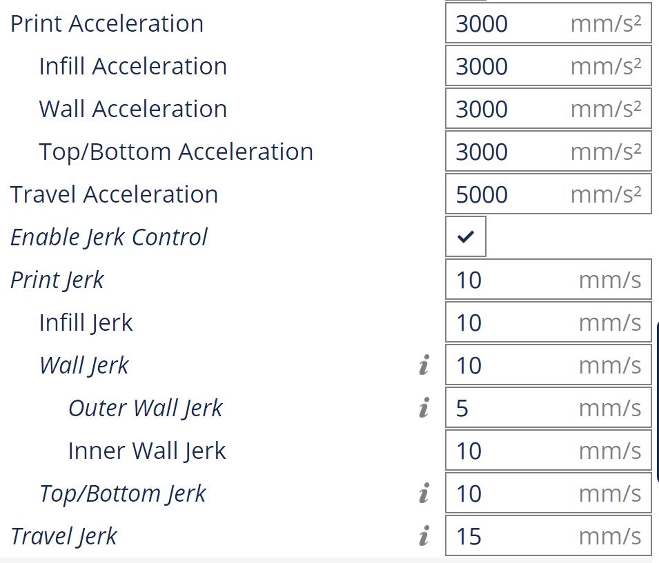

Non capisco cosa possa essere successo, perché tutti gli altri pezzi erano venuti secondo il mio standard bene, e non avevo mai avuto problemi di questo tipo. Seguirò tutti i tuoi consigli Adryzz; il jerk era già basso, questi erano i settaggi...
In realtà avevo direttamente disabilitato il controllo dell'accelerazione, e abilitandolo mi ha dato in automatico questi parametri; suppongo che siano quelli che usava prima di abilitarlo; non pensavo fossero così alti! Probabilmente perché Cura lavora su Ultimaker che non è certo una Anet A8 :sweat_smile:.
Adesso imposto come hai detto tu e metto in stampa, dopo aver verificato la perfetta scorrevolezza degli assi. Proverò solo l'X perchè l'Y va alla grande, ho provato prima quando ho cambiato la cinghia, peraltro avevo cambiato i cuscinetti recentemente. Dunque, questo è il nuovo settaggio:
