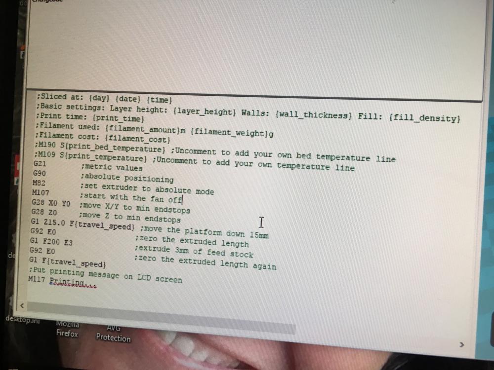

per ora ho rotto abbastanza, allego il g.code di start se può servire...

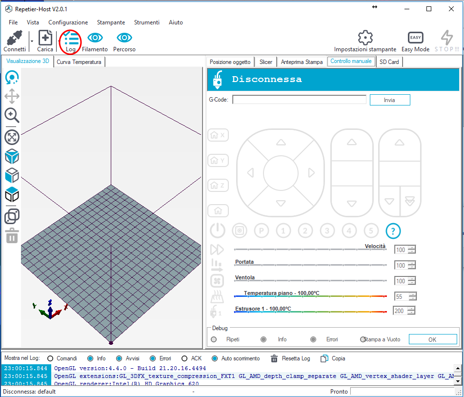

Come prima cosa ti consiglierei di scaricare un software di stampa tipo Repetier host che al suo interno include anche cura e ti rende più facile gestire la stampante. Cura è un ottimo slic3r ma non permette il controllo manuale che in una fase iniziale è fondamentale.
Lo puoi scaricare da qui https://www.repetier.com/download-now/ .

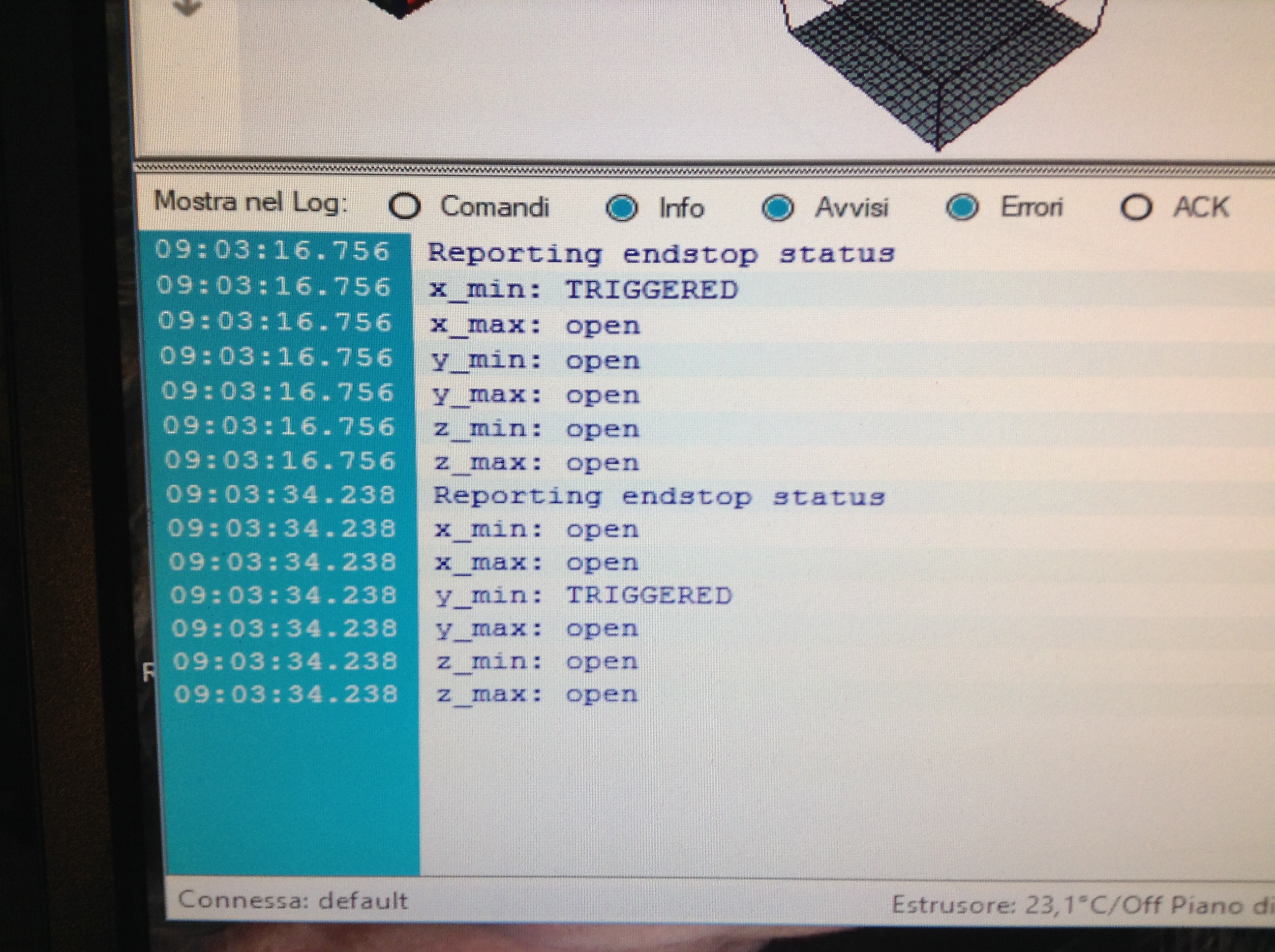

Dopo di che dalla sezione manuale come ti ho già accennato col comando M119 puoi verificare se i fine corsa funzionano regolarmente, perché il fatto che la stampante sbatta a fine corsa non è normale. Se non vedi i messaggi in risposta dalla stampante devi attivare il log tramite il tasto centrale in alto a sinistra Log.
Lasci l'interruttore premuto e dai M119 e leggi, poi lo premi e rida l'M119 e rileggi e lo stesso per gli altri interruttori,
Se hai qualche problema lo vedi subito.

Si su repetier qui in questa immagine con la finestra manuale aperta, e cerchiato in rosso il tasto log nel caso non ti si aprisse la finestra in basso con le risposte dalla stampante
Si di norma si collega automaticamente alla stampante ma se ci fossero difficoltà ti guido io
Repetier quando lo installi di norma ti chiede diametro del filamento (1.75) e diametro dell'ugello (in genere 0.40 ma la tua potrebbe avere un ugello diverso) stai attento a scriverli col punto decimale e non con la virgola. Poi li puoi modificare quando vuoi comunque.
