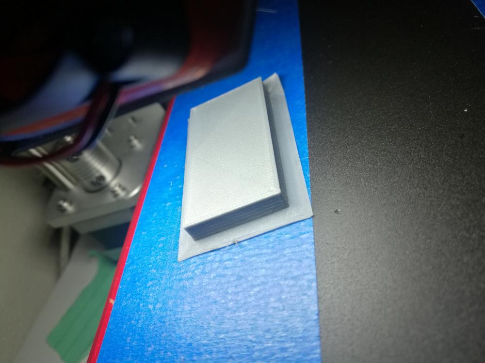

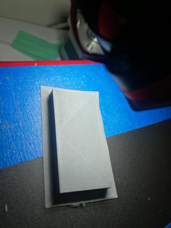

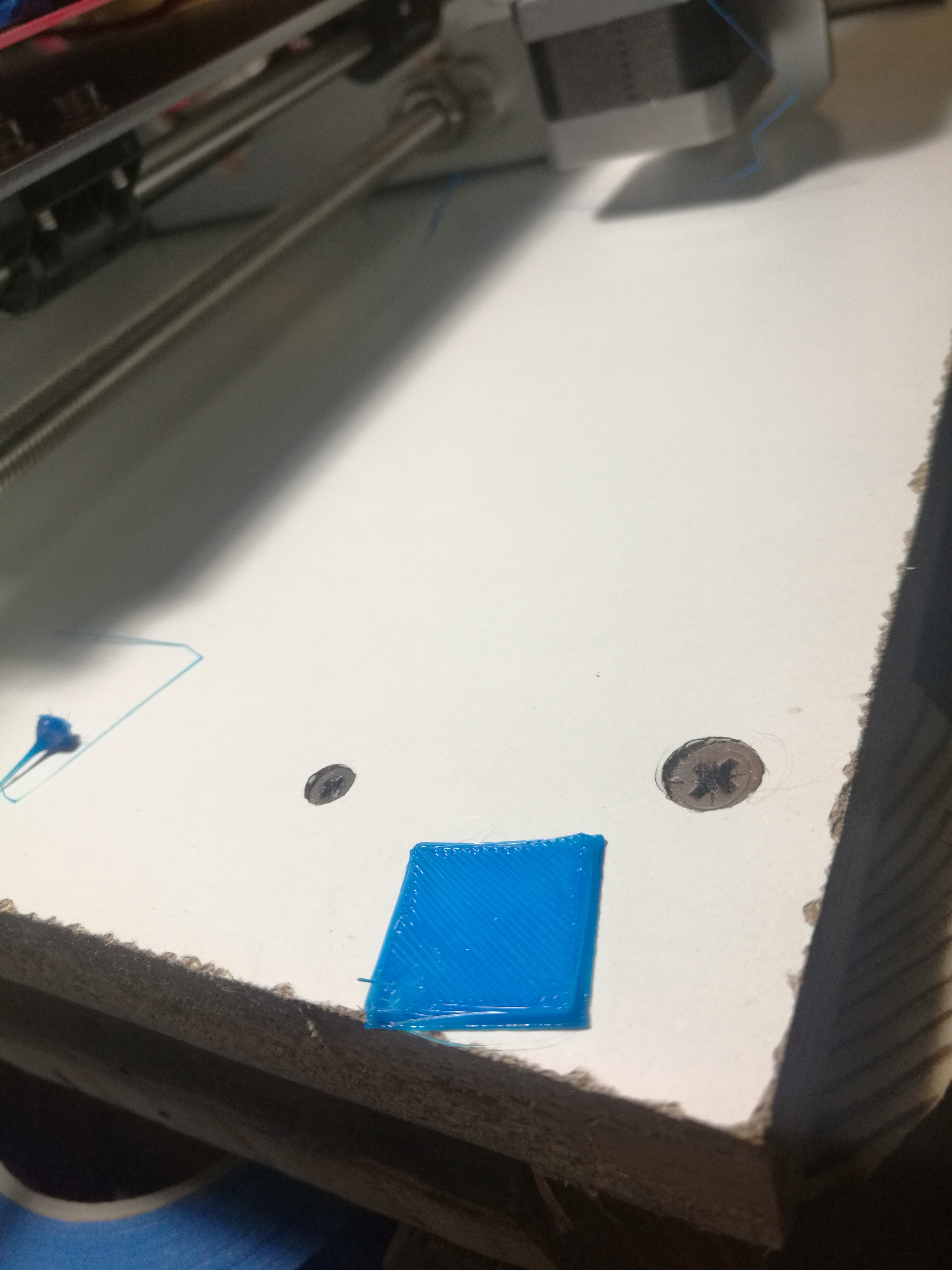

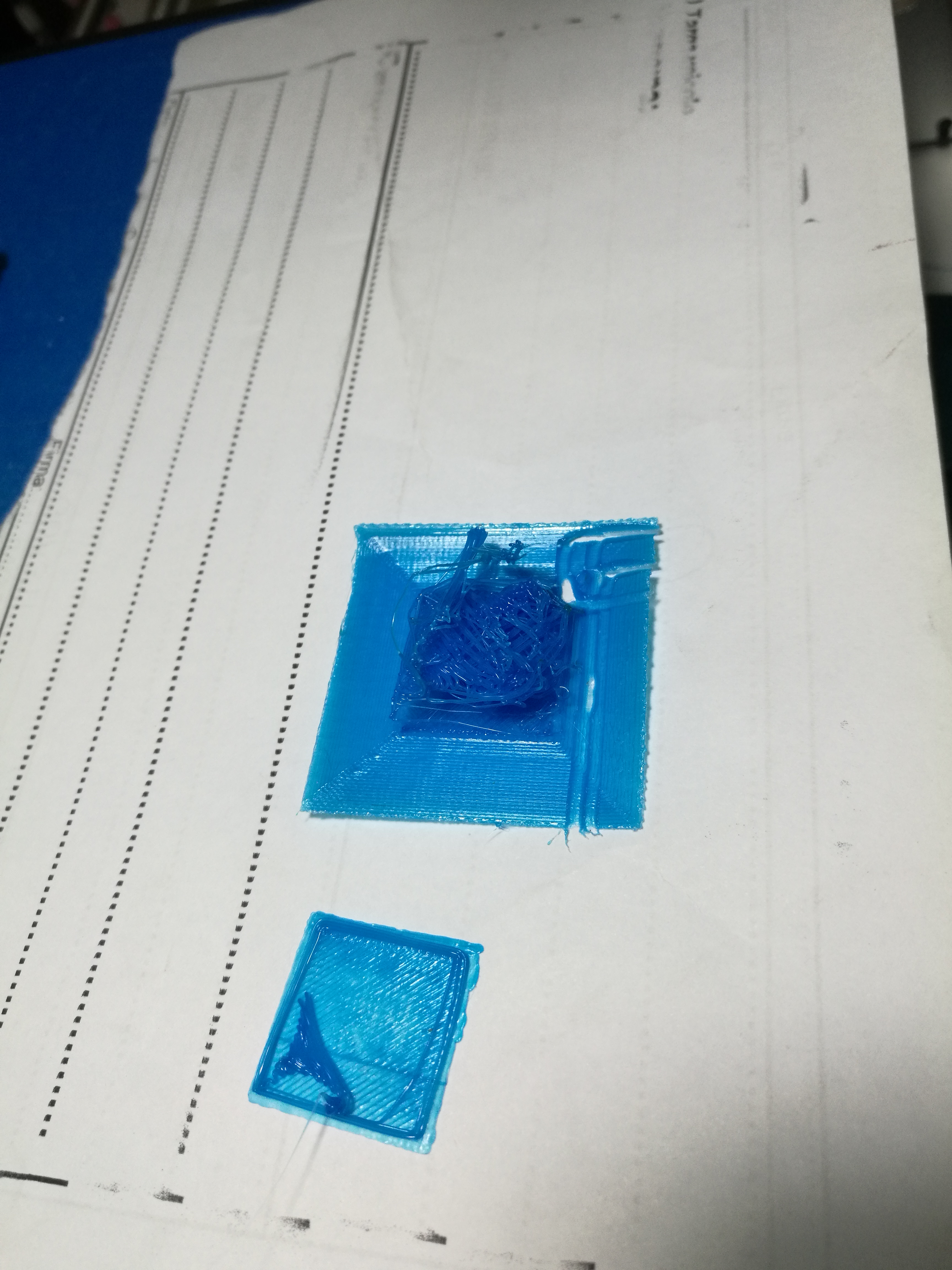

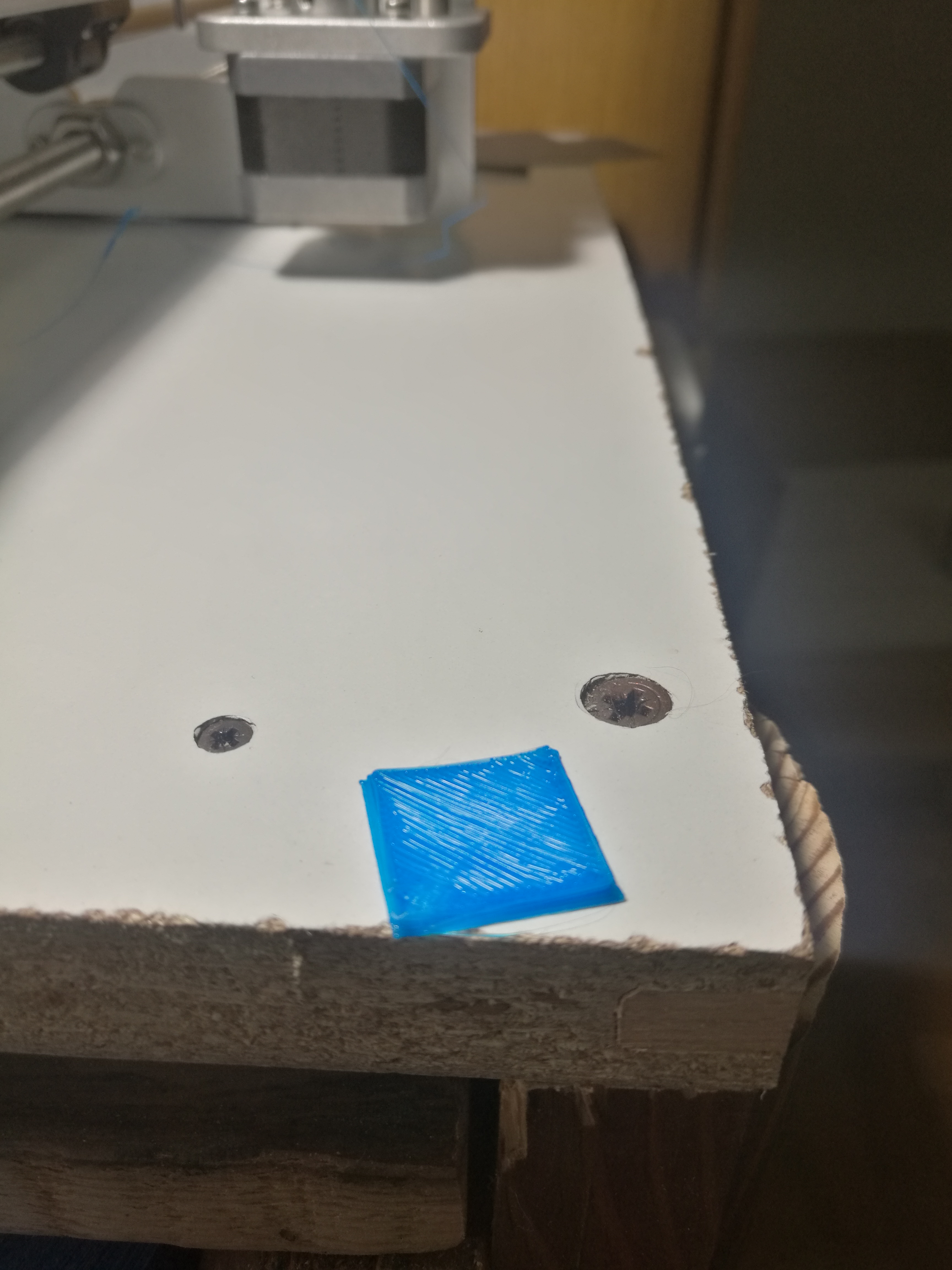

come prima stampa ho provato a stampare un cubettino di pla... primo layer con brim tutto ok bello perfetto.. poi esegue il secondo layer.. e la testina di stampa rimanestaccata 0.5 mm dal primo layer con una conseguenza che potete immaginare.. allego alcune fotografie
Ecco una foto...

I problemi sono a livello di slicer, ossia le regolazioni per la stampa vanno fatte a livello di slicer,. ti consiglio come prima cosa di controllare che sia stato inserito correttamente il diametro del filamento (1.75) e dell'ugello (0,.3) stando attento a utilizzare il punto decimale e non la virgola. Il difetto che hai tu non sembrerebbe (senza vedere le foto) riconducibile al problema che hai ma il 90% di quelli che iniziano a stampare sbagliano proprio questi parametri.
Poi nello slicer c'è un parametro che è l'atezza ddl layer, avendo uin ugello da 0.3 ti consiglierei di regolarlo tra 0,15 e 0.2, E' il parametro che controlla il sollevamento dell'ugello tra una stampa e l'altra.
Ultima possibilità ma mi sembra molto difficile è che la tua stampante abbia delle barre trapezie., la cosa si riferisce alle barre a vite che sollevano l'estrusore, nelle barre normali la filettatura è come quella qualsiasi vite, mentre nelle trapezie  è molto inclinata, In questo caso dovresti fare alcune regolazioni ma parlarne adesso è prematuro dato che è un ipotesi abbastanza assurda.
Ultima cosa quando modifichi i parametri nelle slicer assicurati di salvarli e ricarica i profili o riavvia il programma perchè le modifiche fatte non vengono prese al volo.

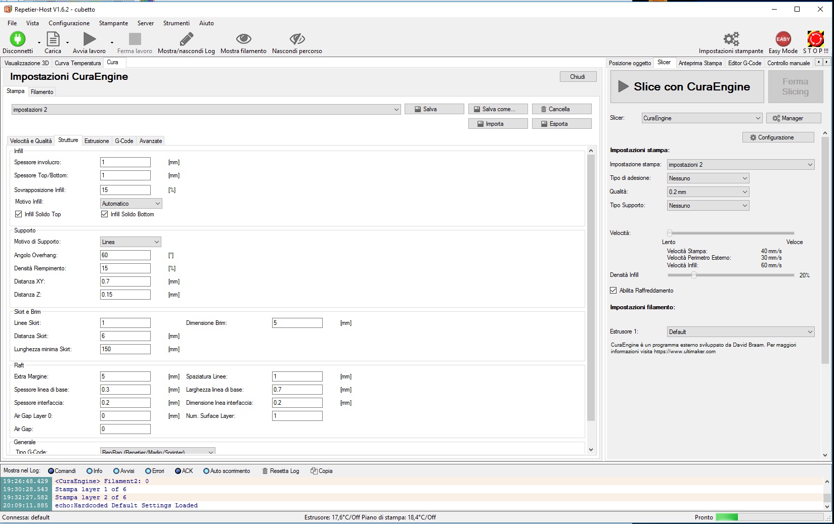

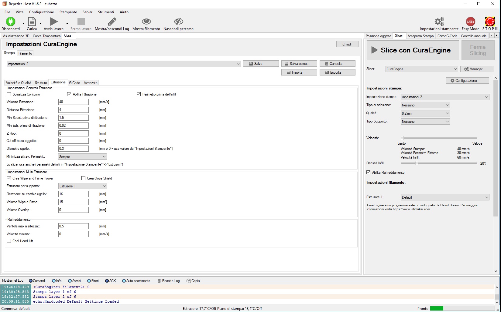

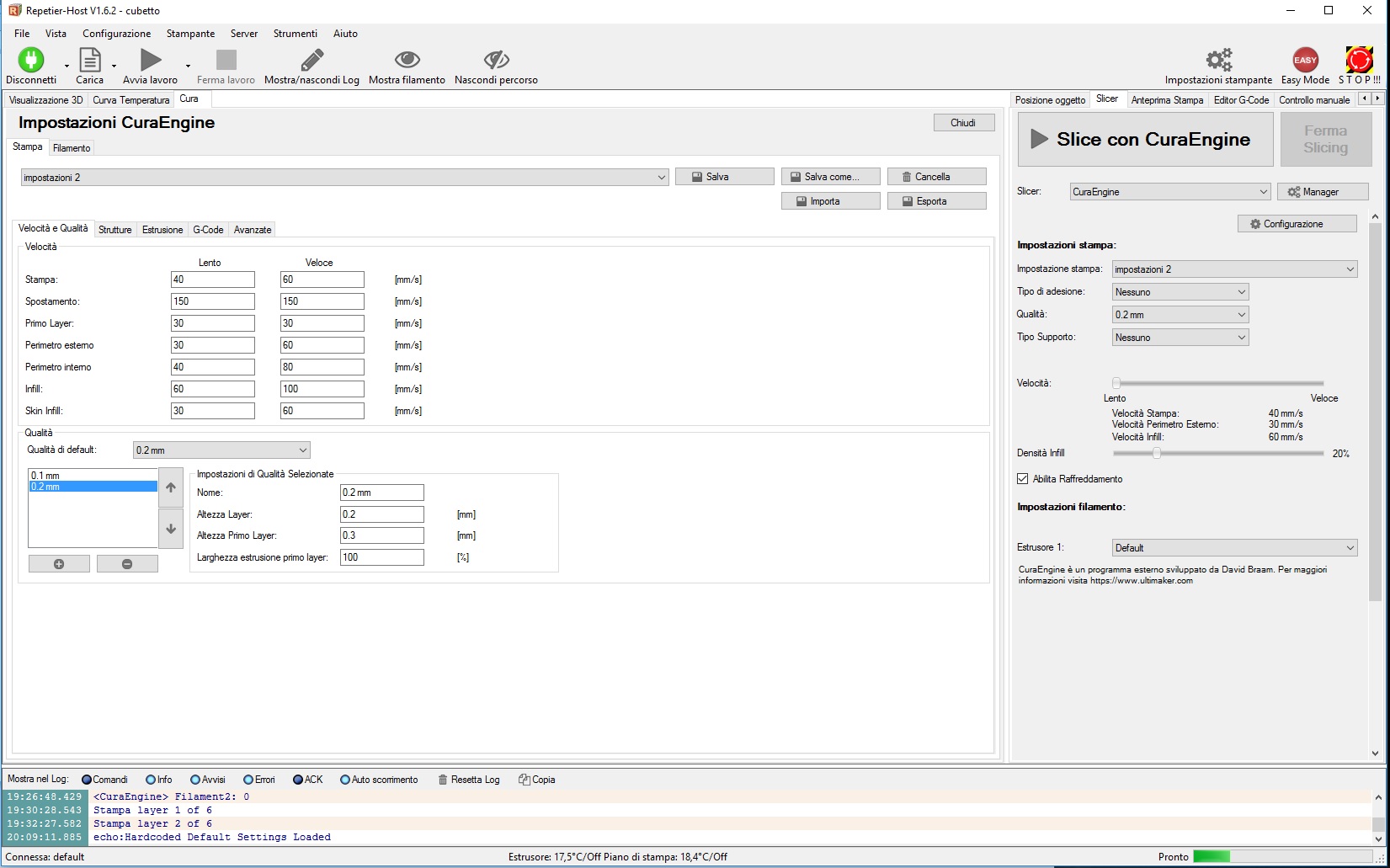

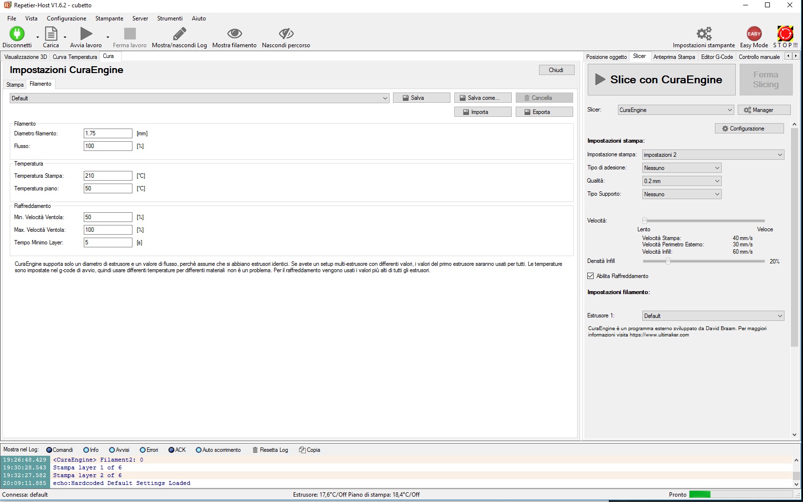

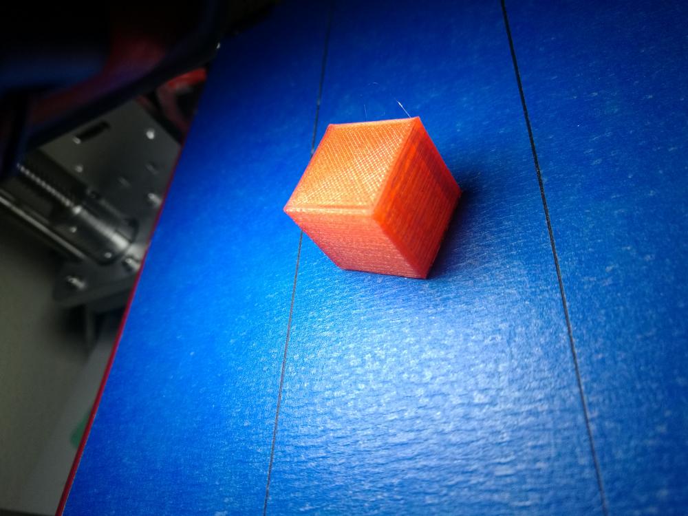

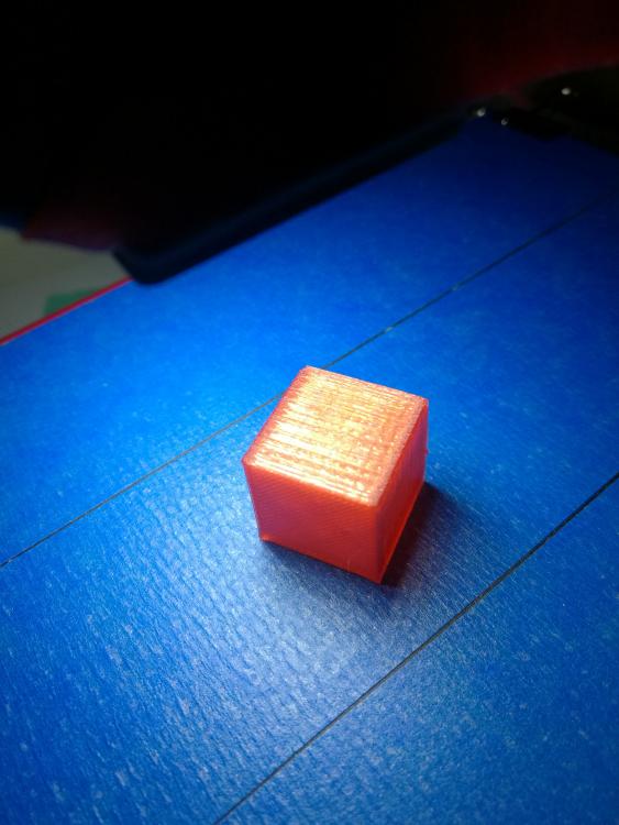

ti allego alcune foto del programma che sto usando, i valori che ho impostato sono questi che vedrai e li ho usati prima della stampa
sono qui per imparare :-)
Si , tieni presente che io non usio ugelli da 0.30 ma da .40 ed ho  il primo layer a 0.30 ed gli altri a 0.20 , ti consiglierei di provare 0.20 per il primo layer e 0.15 per gli altri. Per le barre trapezie per spiegarti la differenza con le barre normali ti posto una foto dove si vede bene la differenza, le stampanti vengono vendute in genere regolate per le normali. Quella di sinistra è trapezia e l'altra normale . La differenza è nel filetto che ha un passo notevolmente diverso
Il tuo difetto potrebbe anche dipendere da una stampante regolata per barre normali ma che monta barre trapezie.
io ho le barre a sinistra..  ho riprovato con le impostazioni che mi hai detto ma non è cambiato molto ho sempre il secondo layer che non si incolla sul primo
Domanda... Molto probabilmente ce un'impostazione non corretta nella stampante.. Come faccio a correggerla?😅
Allora... Il mio piano è posizionato a 0.30mm
Ho eseguito questa procedura, ho mandato in home tutti gli assi
Alzato manualmente con il PC l'asse z di 0.30 (cosi passa sopra il piano di lavoro)
Portato al centro l'asse x
Alzato successivamente di 10.0mm l'asse z e misurato la distanza rispettiva dall'ugello rispetto al piano di lavoro.
Dovrebbe essere di 10cm giusto?
Invece è di 7.5 cm
Allora il problema è quello che sospettavo dall'inizio ma mi serve una conferma in quanto hai scritto:
"Alzato successivamente di 10.0mm l'asse z e misurato la distanza rispettiva dall'ugello rispetto al piano di lavoro.
Invece è di 7.5 cm"
lo hai sollevato di 10 mm o di 10 cm ? Se lo hai sollevato di 10 mm ed hai letto 7,5 cm (l'altro caso che hai sollevato 10 cm ed hai letto 7,5 non darebbe il problema che hai) hai una stampante con le barre trapezie, che per altro è molto meglio delle barre normali, ma il firmware è regolato per le barre normali.
Non è un problema in quanto il firmware è facilmente modificabile, l'unico problemino che c'è è che la regolazione dei passi è un settore in cui io non ho esperienza diretta e non vorrei dire fesserie, ma qui è pieno di gente che lo ha fatto tra cui @Adryzz che qui nel forum da una grande mano a tutti.
Ho sbagliato io a scrivere.. Ho alzato di 10mm sullo schermo della stampante segnava 10,30mm e la distanza tra l'ugello di stampa ed il piano era di 75,00 mm circa (7,5 cm).
