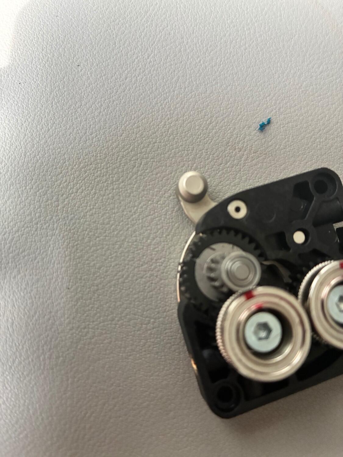

Ciao a tutti,
sono un neofita nel mondo della stampa 3D e ho bisogno di un parere su un problema che sto affrontando con la mia Creality K1C.
Durante una stampa (la decima da quando ho ricevuto la stampante a inizio settembre), la macchina ha improvvisamente smesso di stampare e ho iniziato a sentire un ticchettio proveniente dall’estrusore. Ho provato a fare un’estrusione manuale del PETG che uso di solito: il filamento esce, ma in quantità molto ridotta rispetto al normale.
Facendo qualche ricerca online, ho letto che potrebbe trattarsi di:
• un intasamento parziale dell’estrusore,
• oppure della rottura di un componente interno, magari realizzato con materiale scadente.
Qualcuno ha avuto esperienze simili?
Avete altri suggerimenti su cosa potrebbe essere?
Premetto che sono alle prime armi e l’idea di dover smontare la scocca dell’estrusore per controllare all’interno mi mette un po’ in difficoltà.
Avete consigli su come affrontare l’intervento in modo semplice e sicuro, magari evitando danni?
Grazie mille in anticipo!
  • Risposte 1
hai senza dubbio un intasamento dell'hotend, e mi spiace l'unico modo che hai per risolvere è smontare e pulire
qui
il tutorial di Creality che insegna come fare
