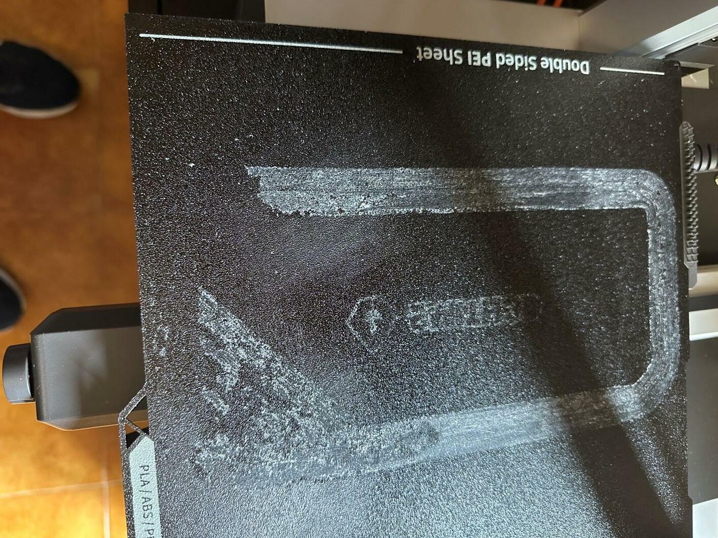

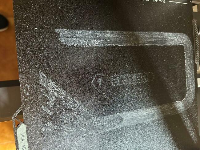

Darth Andre Inviato 27 Agosto Inviato 27 Agosto Buongiorno a tutti, sono il possessore di una stampante Anycubic Kobra 3 combo e dopo i primi tentativi andati a buon fine, ieri mi sono dedicato alla stampa del raccogli scarti per la mia stampante. Mi si è presentato un bel problema, ovvero la stampante ha stampato (male) il contorno di fissaggio del pezzo e dopo essere andata in errore ho provveduto a staccare le parti stampate male. purtroppo non mi è possibile staccare il contorno, è sottilissimo e non si toglie. utilizzo un piatto PEI (quello in dotazione con la stampante) che è tutto groffato e non mi si toglie il filamento stampato. Qualcuno saprebbe aiutarmi in merito? vi posto anche le immagini del "danno". Cita
eaman Inviato 27 Agosto Inviato 27 Agosto Stampaci sopra, magari con un 0.1mm di z-offset in piu'. 2 Cita
dnasini Inviato 27 Agosto Inviato 27 Agosto Per il futuro, se hai modo, stampa su una superficie in PEI liscia. Il PETG, a differenza di PLA e ABS, aderisci molto di piu' al piano, in linea di principio, dovresti avere uno Z-Offset piu' alto rispetto agli altri materiali proprio per questo motivo 2 Cita
Darth Andre Inviato 11 Settembre Autore Inviato 11 Settembre Il 27/08/2025 at 14:47, dnasini ha scritto: Per il futuro, se hai modo, stampa su una superficie in PEI liscia. Il PETG, a differenza di PLA e ABS, aderisci molto di piu' al piano, in linea di principio, dovresti avere uno Z-Offset piu' alto rispetto agli altri materiali proprio per questo motivo grazie della risposta. ho già provveduto ad acquistare il piano liscio. ora attendo la consegna e poi proverò con quello. Il 27/08/2025 at 14:24, eaman ha scritto: Stampaci sopra, magari con un 0.1mm di z-offset in piu'. grazie della risposta. farò una prova di stampa sopra e vediamo se si riesce a togliere. Cita
