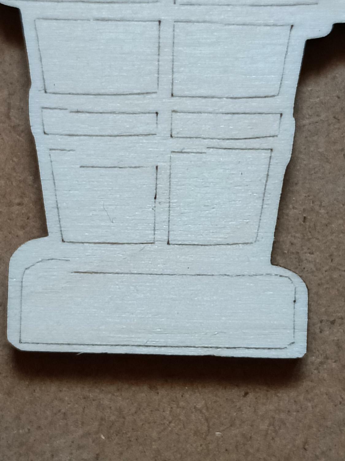

Andre94 Inviato 17 Agosto 2025 Inviato 17 Agosto 2025 Buongiorno, ho iniziato da poco con l'incisore laser e mi servirebbero dei consigli. Quando vado a tagliare il risultato non è mai quello sperato, il taglio non finisce perfettamente tende ad andare storto soprattutto con le lettere. Ho già provato a tenere più tese le cinghie ma niente.consigli? Grazie in anticipo Cita
Killrob Inviato 17 Agosto 2025 Inviato 17 Agosto 2025 qualche foto per capire il problema sarebbero d'aiuto, così non so proprio che dirti e se magari ci metti anche marca e modello della macchina laser non guasterebbe... ed anche che software usi per l'incisione e che parametri/materiale stai usando Cita
Andre94 Inviato 17 Agosto 2025 Autore Inviato 17 Agosto 2025 In serata cerco di mandare qualche foto, ho una mecpow X3 10W, sto usando lightburn come programma su del compensato da 3mm Cita
eaman Inviato 17 Agosto 2025 Inviato 17 Agosto 2025 Sara' imbarcata o ci saranno dei detriti su cinghie o altro, bisognerebbe almeno vedere delle foto e come dice Killrob le impostazioni del lavoro. Abbiamo tutti Lightburn qua. Con la corrente staccare prova a muovere gli assi e senti se ci sono degli scalini o degli scatti. Cita
Andre94 Inviato 17 Agosto 2025 Autore Inviato 17 Agosto 2025 Questo è un esempio di incisione, spesso lo fa, anzi la maggior parte delle volte Cita
eaman Inviato 17 Agosto 2025 Inviato 17 Agosto 2025 I motori come stanno a temperatura? Riesci a tenerci una mano sopra? Cita
eaman Inviato 17 Agosto 2025 Inviato 17 Agosto 2025 Allora potrebbero prendere piu' corrente. Ma scorre tutto bene? Hai provato? Cita
Andre94 Inviato 17 Agosto 2025 Autore Inviato 17 Agosto 2025 Si avevo già provato, per sicurezza avevo anche provato a tirare di più le cinghie che mi sembravano troppo lente Cita
eaman Inviato 17 Agosto 2025 Inviato 17 Agosto 2025 Be' in quella foto Y ha degli scatti, forse alcune parti sono pure storte. Cita
