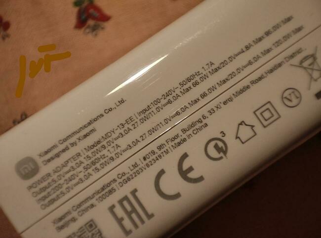

dnasini Inviato 16 Agosto 2025 Inviato 16 Agosto 2025 1 ora fa, maxl70 ha scritto: siete i miei guru ma quale guru (almeno x quanto mi riguarda ) e' che avendone gia' pestate diverse di cacche..... poi o sei grullo o le cose le impari 😄 Unica nota, solo x info: questo sembra essere uno di quegli alimentatori di ultima generazione in grado di "negoziare" tensione e corrente a seconda del carico che colleghi. Questo significa che se dall'altra parte della presa ti ritrovi un carico "stupido" (che nn negozia x intenderci) l'alimentatore dovrebbe erogare il minimo sindacale previsto (5V e 3A che cmq dovrebbero fare al tuo caso) 1 Cita
Killrob Inviato 16 Agosto 2025 Autore Inviato 16 Agosto 2025 come dice @dnasini questo va bene, facci sapere la ricompilazione come va che poi andiamo avanti 3 ore fa, maxl70 ha scritto: @Killrob@dnasini siete i miei guru 😄🙏 Penso di aver trovato l'alternativa al powerbank.. ce l'avevo sotto gli occhi e nn ci pensavo... Se questo fa al caso mio, credo sia inutile comprare un alimentatore apposta se poi l'aggeggio lo alimenterà la stampante. Tra poco riproverò a ricompilare il file che ieri dava errore... come dice @dnasini questo va bene, facci sapere la ricompilazione come va che poi andiamo avanti Cita

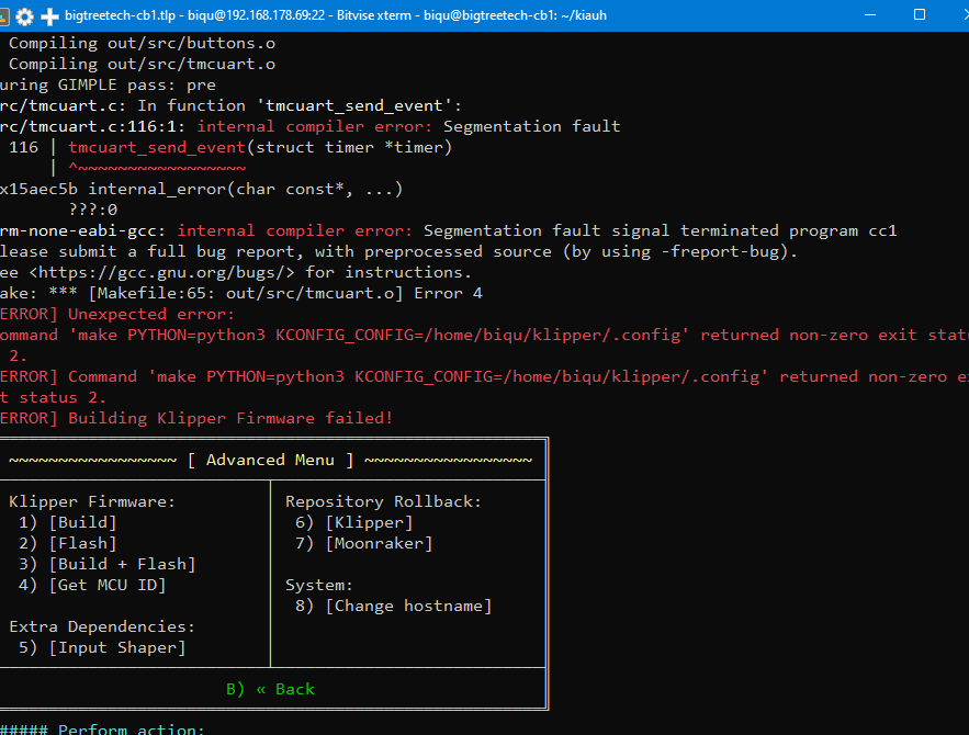

maxl70 Inviato 16 Agosto 2025 Inviato 16 Agosto 2025 @Killrobla ricompilazione va... Male! Parecchio male mi sa... 😢 Cita
Killrob Inviato 16 Agosto 2025 Autore Inviato 16 Agosto 2025 hmmmm esci da li e digita sudo apt-get update la password è sempre biqu rispondi sempre Y e aspetta che finisca una volta finito digita sudo apt-get upgrade rispondi Y e aspetta la fine poi prova a ricompilare, se ti va male lo faccio io e ti spedisco il firmware.bin Cita
maxl70 Inviato 16 Agosto 2025 Inviato 16 Agosto 2025 @Killrob..oppoerannòi! Mentre guardavo il palio qui nn ci si capisce più niente!! L ipscanner vede il BTT pi attivo.. Pinga etc... Bitvis si collega ma non mi ci fa entrare .. connection established e resta là. Non esce a sinistra l'icona per collegarmi Cita
Killrob Inviato 17 Agosto 2025 Autore Inviato 17 Agosto 2025 11 ore fa, maxl70 ha scritto: @Killrob..oppoerannòi! Mentre guardavo il palio qui nn ci si capisce più niente!! L ipscanner vede il BTT pi attivo.. Pinga etc... Bitvis si collega ma non mi ci fa entrare .. connection established e resta là. Non esce a sinistra l'icona per collegarmi allora ricomincia da capo riscrivi l'immagine sulla sd e ricomincia, quando fa così è meglio ricominciare dall'inizio 1 Cita
maxl70 Inviato 17 Agosto 2025 Inviato 17 Agosto 2025 @Killrobsi infatti.. sto raccogliendo le forze (fa caldo!!!) per rifare l'intero processo. E cambio anche la microSD.. magari ne ho beccata una fallata, non si sa mai. 1 Cita
eaman Inviato 17 Agosto 2025 Inviato 17 Agosto 2025 FYI: se non fate uno shutdown del sistema c'e' caso che quando riparte debba fare un filesystem check, nel caso ci mette un po' e fintanto che lo fa non partono i servizi... Sarebbe il caso di avere un monitor e una tastiera per vedere cosa fa altrimenti aspettare un po'. Cita
maxl70 Inviato 17 Agosto 2025 Inviato 17 Agosto 2025 @Killrob @eaman è un bel casino.. me l'aspettavo complessa si, ma non con tutti questi errori. che due 🏀 🏀! Ho rifatto l'intero processo dall'inizio, posso aver sbagliato qualcosa, ma con la nuova micro SD sembrava che andasse alla grande, Poi sono arrivata agli aggiornamenti e sono cominciati gli errori... rilancio gli aggiornamenti altri errori.. Cita
Killrob Inviato 17 Agosto 2025 Autore Inviato 17 Agosto 2025 allora, prima di lanciare kiauh fai prima sudo atp-get update e poi sudo apt-get upgrade poi lanci kiauh e installi tutto. al limite se non riesci a fare il firmware quello te lo posso fare io queli errori ti da comunque? riesci a postarli qui? Cita
