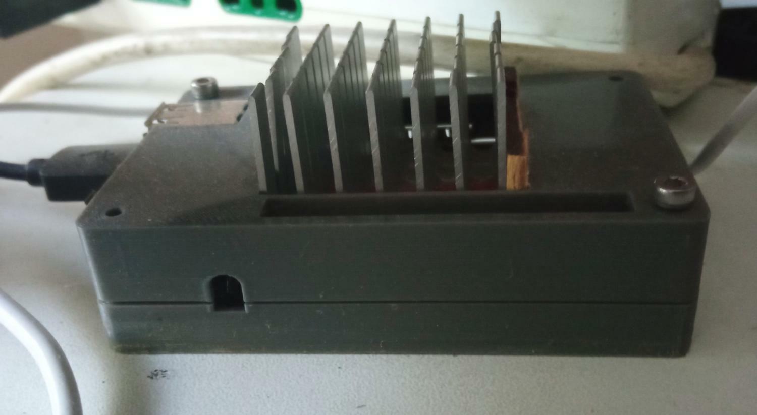

eaman Inviato 13 Agosto 2025 Inviato 13 Agosto 2025 (aggiornato) 1 ora fa, dnasini ha scritto: io sul mio raspi ho montato questa da 2mm + ventolina lepecosa a bassi giri Questa e' stabile da anni pero' ha ampio spazio per convezione, se deve stare chiusa sotto una stampante con i driver meglio metterci una ventola. Piuttosto metterne una grossa tipo quelle 5020 https://store.piffa.net/3dprint/5020/var/ e farle girare un po' piu' basse per far meno rumore. 1 ora fa, Killrob ha scritto: ci ho provato a vedere il kern.log.... peccato che parte dalle 16 di oggi e non di ieri.... Avrai qualche impostazione che cancella i vecchi log? Avrebbe senso su una SD. chrome:~# ls /var/log/kern.log* /var/log/kern.log /var/log/kern.log.1 /var/log/kern.log.3.gz /var/log/kern.log.6.gz /var/log/kern.log.0 /var/log/kern.log.2.gz /var/log/kern.log.4.gz Modificato 13 Agosto 2025 da eaman 1 Cita

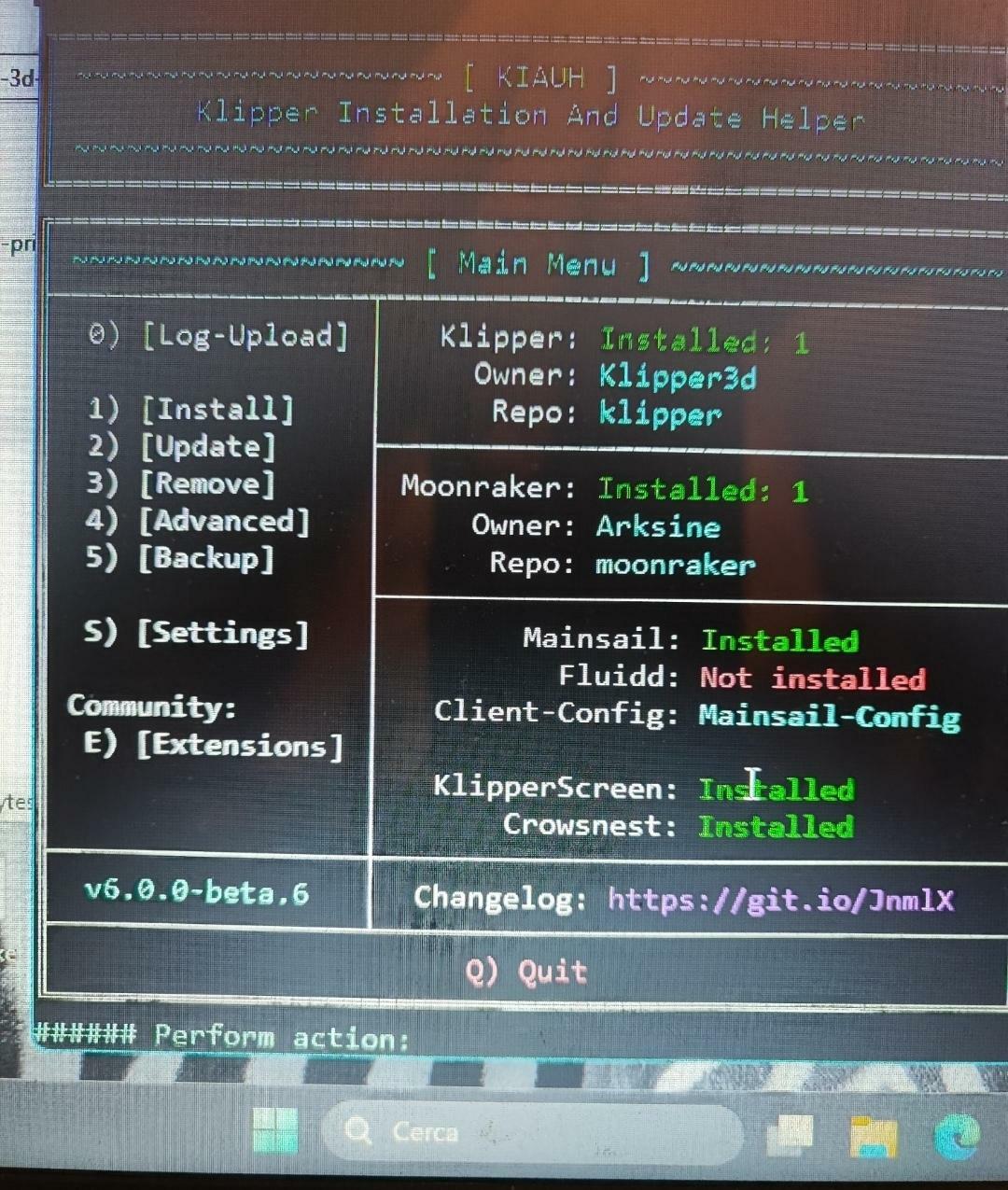

Killrob Inviato 14 Agosto 2025 Autore Inviato 14 Agosto 2025 15 ore fa, eaman ha scritto: Questa e' stabile da anni pero' ha ampio spazio per convezione, se deve stare chiusa sotto una stampante con i driver meglio metterci una ventola. Piuttosto metterne una grossa tipo quelle 5020 https://store.piffa.net/3dprint/5020/var/ e farle girare un po' piu' basse per far meno rumore. Avrai qualche impostazione che cancella i vecchi log? Avrebbe senso su una SD. chrome:~# ls /var/log/kern.log* /var/log/kern.log /var/log/kern.log.1 /var/log/kern.log.3.gz /var/log/kern.log.6.gz /var/log/kern.log.0 /var/log/kern.log.2.gz /var/log/kern.log.4.gz probabilmente si, io non ho tutti quei log kern nel /var/log 14 ore fa, maxl70 ha scritto: @Killrob... se sei da queste parti... Io sono dentro al cb1 . Bitvise dice ciò... Packages.. Debian (stable) Support... DIY custom image Ip addresses .. Lan ipv4 ipv6 wan... Load..%. Up time... Memory usage... X of y... CPU temp... RX today.... Configuation: armbian-config Monitoring: htop Last login: thu Dec 19 09:45:09 2024 from xxx.xxx.xxx.xxx Biqy@bigtreetech-cb1:..... ok sei nel posto giusto... ora devi digitare ./kiauh/kiauh.sh e seguire le istruzioni, la prima volta ti dovrebbe dire di aggiornare kiauh e tu gli rispondi Y ti fa uscire da kiauh e ti dice di rilanciarlo, lo rilanci con il comando di prima, e se non vuoi riscriverlo, sulla tastiera freccia in su e ti fa vedere l'ultimo comando che ha processato, poi segui le istruzioni, ora io non so se vuoi installare mainsail o fluidd, decidi tu, ma per default è installato mainsail. Se decidi di tenere mainsail allora è già tutto a posto, devi aprire il tuo browser e digitare l'indirizzo ip che ti riporta in ip address ipv4. Fatto questo avvisami che vediamo come caricare i files di configurazione per la tua stampante, hai detto che hai una mini e3 v3, a che stampante la vuoi collegare? Cita

maxl70 Inviato 14 Agosto 2025 Inviato 14 Agosto 2025 Bello e che fatto... Ho aggiornato il file generic-bigtreetech-skr... Coi dati del printer-creality... (La sezione MCU.. andava sostituita anche quella?) Cita
