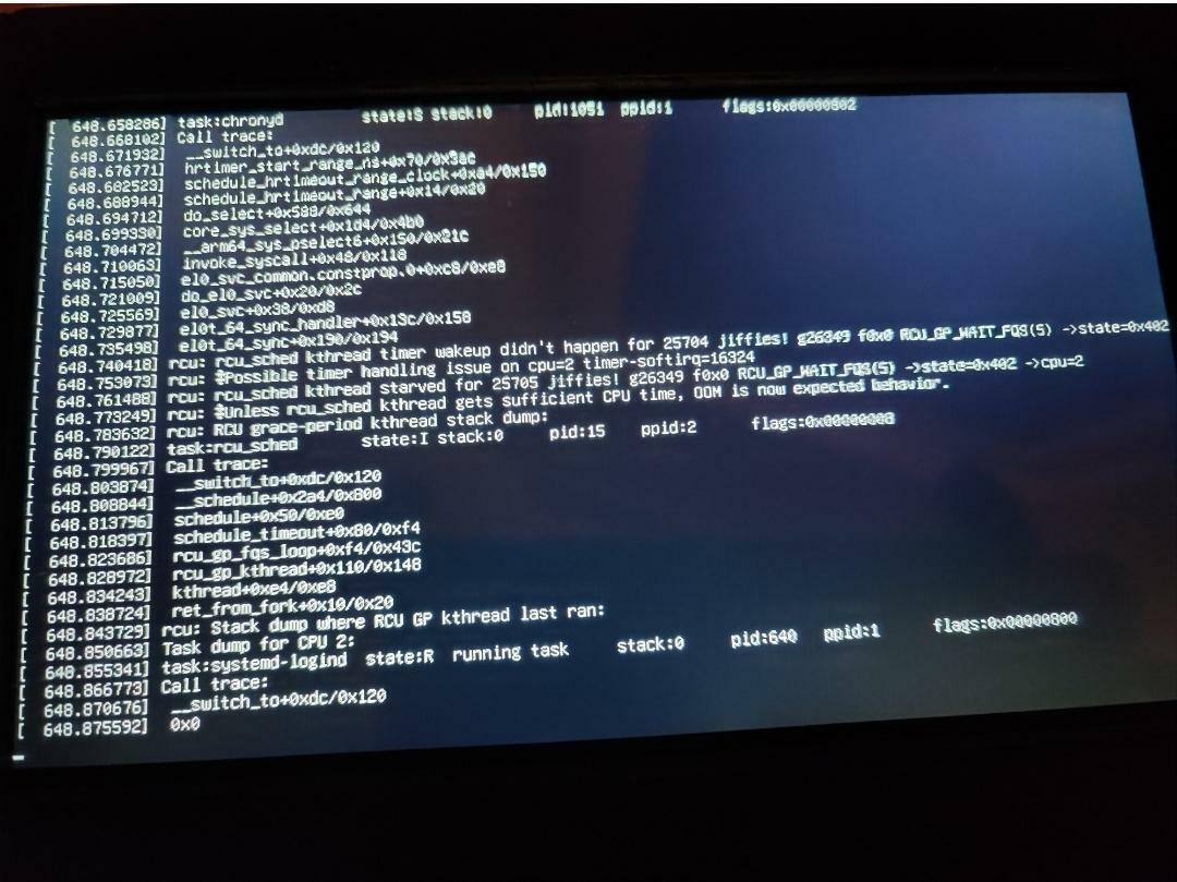

maxl70 Inviato 24 Agosto 2025 Inviato 24 Agosto 2025 (aggiornato) Il 17/08/2025 at 17:09, Killrob ha scritto: sudo atp-get update e poi sudo apt-get upgrade poi lanci kiauh e installi tutto. Dunque... Ho lanciato update dal terminale... (SuperUserDO! Wow, finalmente l'ho capito!) Ora dopo lo scrolling di tre di schermate, simo fermo da dieci minuti buoni alla schermata che allego. Vanno avanti solo i numeri a sinistra.. ora che Schettino siamo arrivati a 1909.xxxxxx. Ma finirà? E si spegnerà il monitor lasciandomi senza controllo o tornerà il prompt così da poter proseguire con "upgrade"…? [Aggiornamento] È passata un'ora.. la numerazione si aggira intorno al 7000. Adesso penso che dovrei veramente fare qualcosa una cosa? Help! Modificato 24 Agosto 2025 da maxl70 Cita
eaman Inviato 24 Agosto 2025 Inviato 24 Agosto 2025 No e' crashato qualcosa, potrebbe essere anche un problema di alimentazione. ----- Da un'altro terminale se ci sei rimasto in mezzo prova a fare un reboot reboot ...non sto a provare a spiegarti come riprendere apt / dpkg. Quando riparte (se riparte) dagli apt-get install -f 1 Cita
maxl70 Inviato 24 Agosto 2025 Inviato 24 Agosto 2025 11 minuti fa, eaman ha scritto: Quando riparte (se riparte) dagli Non riparte.. tolgo alimentazione e ridó? Cita
eaman Inviato 24 Agosto 2025 Inviato 24 Agosto 2025 Si' non penso che abbia un bottone per il power, se si e' spenta togli e ricollega la corrente. Forse c'e' un tasto reset hardware li' in zona... Cita
