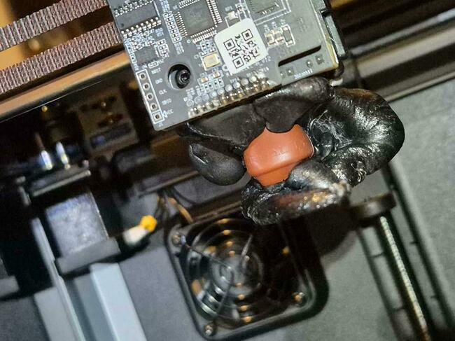

AndreMo Inviato 1 Agosto Inviato 1 Agosto Buongiorno a tutti, Innanzi tutto mi scuso per la scarsa partecipazione ma normalmente non sono uno molto attivo sui forum. A Gennaio ho cambiato la mia Mingda D2 con una Creality K1c di cui ero entusiasta fino a quando una settimana fa ho lanciato una stampa semplice di alcuni semplici oggetti e sono andato al lavoro. Al ritorno ho trovato un disastro, una enorme "groppone di filamento solidificato attorno all'hotend e la stampante che non rispondeva a nessun comando. Ho allora documentato con alcune foto e scritto a Creality per avere supporto. Bene dopo aver scambiato una decina di mail nelle quali mi chiedevano di rimuovere il filamento e diagnosticare il problema mi hanno comunicato che praticamente Hotend, Dissipatore e condotto aria non sono coperti da garanzia, mentre la scheda interfaccia lo sarebbe ma attualmente non è disponibile. Tutto ciò mi sembra assurdo per una stampante con 6 mesi di vita.. Qualcun altro ha avuto esperienze simili? Alla fine penso mi comprerò i ricambi su ALiexpress e mi arrangerò ma mi pare una roba fuori dal mondo.. Non pretendevo certo un tecnico a casa che me la riparasse gratis ma nemmeno che mi dovessi arrangiare in tutto e che per una stampante tutto sommato recente non abbiano disponibilità di ricambi. Scusatemi per lo sfogo e per la lunghezza del post 1 1 1 Cita

eaman Inviato 2 Agosto Inviato 2 Agosto Quando la stampa si stacca dal piatto possono capitare 2 cose: 1. Se e' stretta viene sbalzata e si forma uno spaghetti monster 2. Se e' larga e raschia contro il nozzle su puo' attaccare a questo che e' caldo e si forma un blob of death I motivi per cui la stampa si stacca dal piatto possono essere vari ma difficilmente e' un difetto di fabbricazione, al 90% e' il piatto sporco, z-offset, infill, supporti... Se tu cerchi su google vedrai che e' purtroppo e' un problema comune, non c'e' da buttare via la stampante, spesso si risolve senza ricambi ma per i principianti e' consigliabile comprare un hotend di scorta da tenere nel cassetto per avere una soluzione rapida. Certo che da Creality restare senza scheda della toolhead non e' bello ma e' anche il 2 Agosto, pero' mi sa che ne vendono talmente tante che se la cerchi da Ali a Amazon ce ne saranno di disponibili. IMHO se fai un blob non e' lecito aspettarsi che te ne mandino una nuova in garanzia, tant'e' che in genere la parte hot-end non e' coperta da garanzia, la schedina e' un po' particolare e non tutte le stampante le hanno quindi magari e' "in garanzia" ma se si scassa di suo, non se sballa una stampa. Puo' capitare che te ne mandino una gratis comunque perche' l'assistenza quello fa di lavoro, cercare di risolvere i problemi mandando ricambi... 1 Cita

AndreMo Inviato 29 Agosto Autore Inviato 29 Agosto Aggiornamento: Dopo lunga attesa materiale finalmente arrivato e stampante nuovamente funzionante. Questo è il vecchio... 3 Cita
