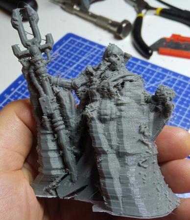

anche io ho dei test, la cosa strana è sui test che si staccavano bene, mentre poi su figures (non troppo grandi, medio-piccole) sono duri come la fame.. provato sia ad albero sia normali, ecco forse normali ho avuto qualche risultato migliore ma non mi fanno impazzire..

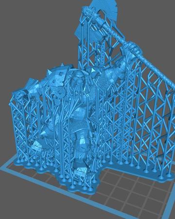

Be' c'e' da dire che i "figurini", tipo le miniature, sono da stampare a resina non con la FDM.
E' un processo produttivo diverso, nelle stampanti a resina le parti sono appese non interamente supportate ergo le superfici di contatto sono molto ridotte.
Resina:
Capture.thumb.JPG.db90f71278463ac67b8df76aa450a59a.JPGCapture.thumb.JPG.15fd26b7411a95501105e9f1082a3b0b.JPG
FDM:
_storage_emulated_0_Android_data_com_miui.gallery_cache_SecurityShare_1621855668766.thumb.jpg.91200e30f84ae27d507c418dfcd7b881.jpg
