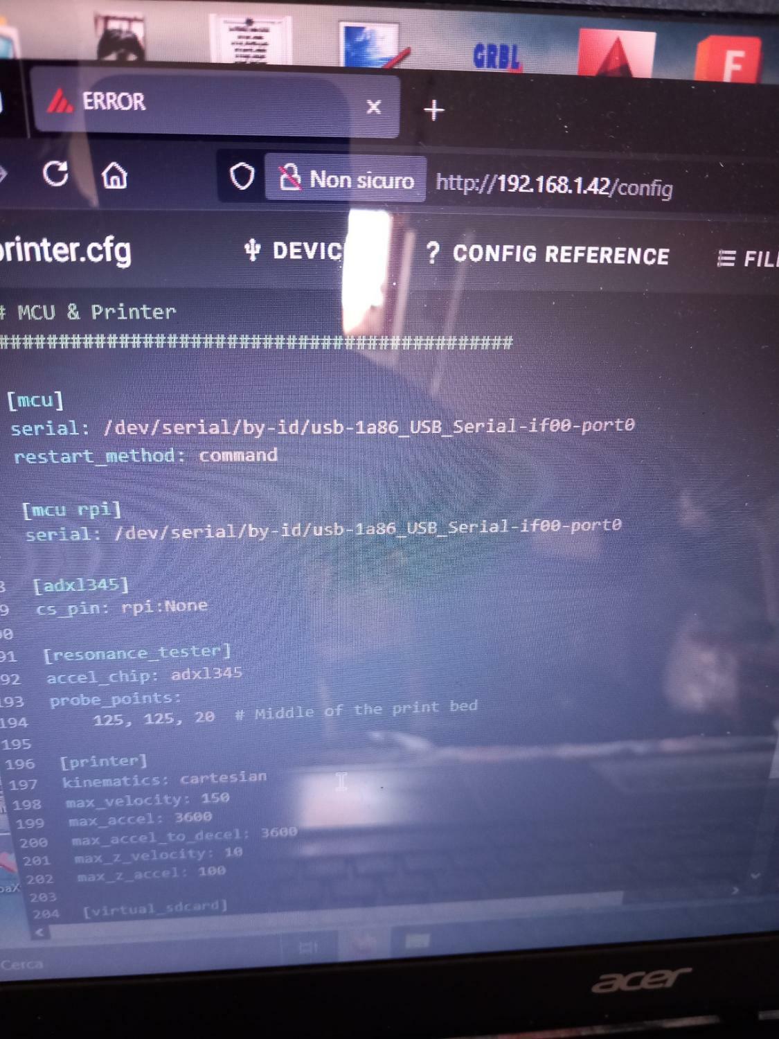

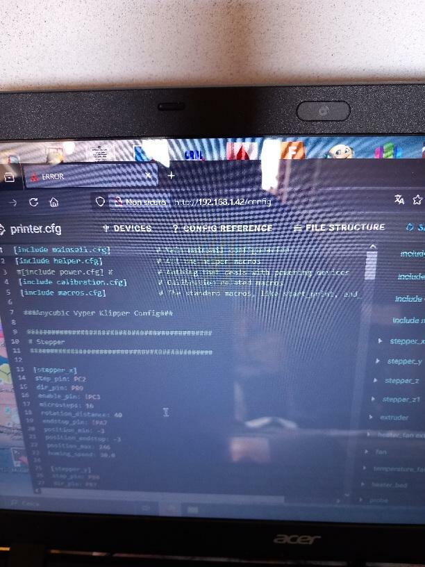

blokko Inviato Giovedì alle 08:03 Inviato Giovedì alle 08:03 Chiedo aiuto, ho da poco installato klipper e ho preso dalla rete un printer.cfg già compilato per la mia anycubic vyper. All'avvio di mainsail però, la stampante pur essendo accesa, viene rilevata spenta, qualcuno potrebbe aiutarmi? Cita
eaman Inviato Giovedì alle 13:26 Inviato Giovedì alle 13:26 Bisogna che guardi i log, e nel caso pubblica TESTO non fotografie di uno schermo! 1 Cita
dnasini Inviato Giovedì alle 13:29 Inviato Giovedì alle 13:29 Dopo aver copiato il file printer.cfg che hai scaricato, hai almeno inserito i riferimenti della tua seriale sotto [mcu]? Se usi quelli salvati nel file, stai tentando di pilotare la stampnate di qualcun altro 🤣 1 1 Cita
blokko Inviato ieri alle 06:47 Autore Inviato ieri alle 06:47 Il tizio che ha condiviso il printer.cfg aveva anche la possibilità di accendere la stampante da remoto, forse sarà per questo che sulla mia non va? Ho messo in allegato il log e grazie per la vostra disponibilità. klippy(1).log.txt Cita
dnasini Inviato ieri alle 07:59 Inviato ieri alle 07:59 Visto che da quello che ho capito sei nuovo di Klipper, il consiglio spassionato e' quello di utilizzare il file printer.cfg piu' basico possibile. Ad aggiungere sei sempre in tempo, quindi keep it simple. Scaricati dal sito di klipper il file printer.cfg basico per la tua scheda/stampante, fai funzionare il tutto con quello e poi confrontalo con il file di config che hai ora aggiungendo quello che ti interessa. Aggiungi una funzionalita' per volta e testala prima di passare alla successiva, altrimenti rischi di nn uscirne 2 Cita

eaman Inviato 8 ore fa Inviato 8 ore fa Come suggerito e' sbagliata la seriale: mcu 'mcu': Unable to open serial port: [Errno 2] could not open port /dev/serial/by-id/usb-1a86_USB_Serial-if00-port0: [Errno 2] No such file or directory: '/dev/serial/by-id/usb-1a86_USB_Serial-if00-port0' Where's my serial port? The general way to find a USB serial port is to run ls /dev/serial/by-id/* from an ssh terminal on the host machine. It will likely produce output similar to the following: /dev/serial/by-id/usb-1a86_USB2.0-Serial-if00-port0 2 Cita
