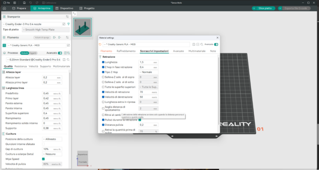

eaman Inviato Sabato alle 23:08 Inviato Sabato alle 23:08 56 minuti fa, Liquid89 ha scritto: Come faccio a capirlo?? 5 minuti fa, dnasini ha scritto: io leggo lunghezza 1.5mm Ma che stampante e'? 1 Cita

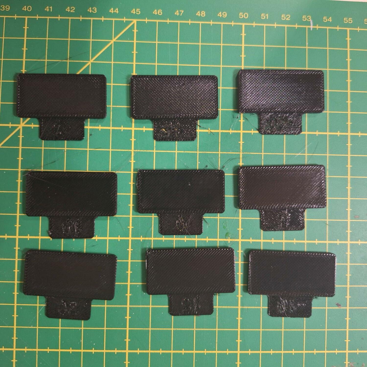

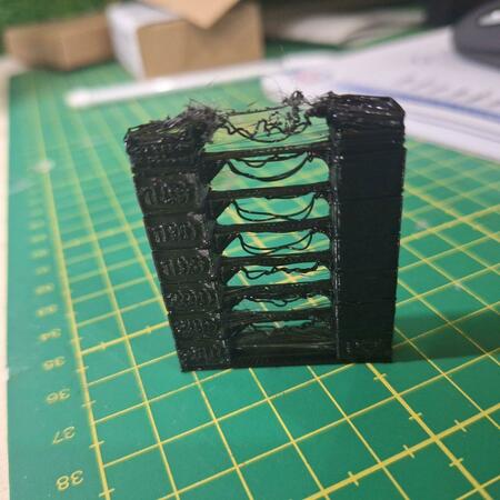

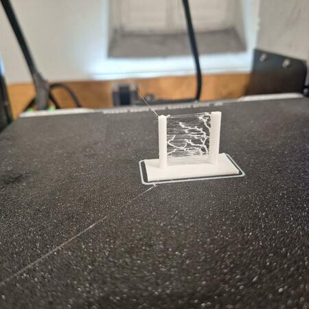

Liquid89 Inviato Domenica alle 20:12 Autore Inviato Domenica alle 20:12 21 ore fa, eaman ha scritto: Ma che stampante e'? Una ender 3pro 21 ore fa, dnasini ha scritto: dalla schermata che hai condiviso, io leggo lunghezza 1.5mm che mi sembra tantino anche per un bowden. In che configurazione sei, bowden o direct? Detto questo, delle domande che ti abbiamo fatto prima nn vedo risposte..... ma stai seguendo una logica nelle prove che stai facendo o stai andando x tentativi? in questo tred vedo 3 immagini, un test per overhang, uno per le temperature ed infine per lo stringhing...... ma i "problemi" vecchi li hai risolti o sono ancora presenti? le calibrazioni base le hai fatte? Per le calibrazioni base si non riesco per non ho capito come si fa Flow Rate Calibration Per la temp 200 gradi e la migliore ora Non ne vengo a capo su gli altri test Non riesco a capire ne perché ne come fare leggo post vari e non sto facendo altro che finire di impallarmi Cita
dnasini Inviato Domenica alle 21:55 Inviato Domenica alle 21:55 1 ora fa, Liquid89 ha scritto: Per la temp 200 gradi e la migliore ora 200c x che materiale? X il flow c'è il test embedded in orca, lo devi fare in 2 passate ma una volta fatto la cosa e risolta x quel filamento Cita
eaman Inviato Domenica alle 22:03 Inviato Domenica alle 22:03 1 ora fa, Liquid89 ha scritto: Una ender 3pro Col bowden? 1.5mm sono pochi, soprattutto con l'estrusore originale. Quel cesso a me girava con tipo 4-5mm di retrazione. Forse con il BMG clone e Klipper mi girava con 1.5mm 😉 , ma mettilo in direct drive e amen: 0.3mm . https://print.piffa.net/#extruders Cita
Liquid89 Inviato Domenica alle 23:49 Autore Inviato Domenica alle 23:49 1 ora fa, dnasini ha scritto: 200c x che materiale? X il flow c'è il test embedded in orca, lo devi fare in 2 passate ma una volta fatto la cosa e risolta x quel filamento Cosa significa in due passate ? Domani provo a farlo Adesso, Liquid89 ha scritto: Cosa significa in due passate ? Domani provo a farlo Il materiale è del semplice pla dia della sunlu sia di bambu 1 ora fa, eaman ha scritto: Col bowden? 1.5mm sono pochi, soprattutto con l'estrusore originale. Quel cesso a me girava con tipo 4-5mm di retrazione. Forse con il BMG clone e Klipper mi girava con 1.5mm 😉 , ma mettilo in direct drive e amen: 0.3mm . https://print.piffa.net/#extruders Vorrei modificarla almeno questa è l'idea ma sincero mi sto documentando ma ne capisco poco e niente Leggevo anche qui sul forum un topic per migliorare le ventole Mi puoi consigliare qualche guida ben fatta dove capire bene anche qualche topic da seguire aggiornato ad oggi So di chiedere tanto ma solo ora sto mettendo mano seriamente alla stampa 3D e me ne rendo conto che ne capisco proprio poco o meglio niente Cita

dnasini Inviato 18 ore fa Inviato 18 ore fa devi prendere quello che ti sembra piu' liscio e uniforme. Una volta individuato, con la seconda passata imposti i parametri poco prima e poco dopo il valore scelto cosi' da affinare la calibrazione https://www.obico.io/blog/flow-rate-calibration-orca-slicer-comprehensive-guide/ Cita
