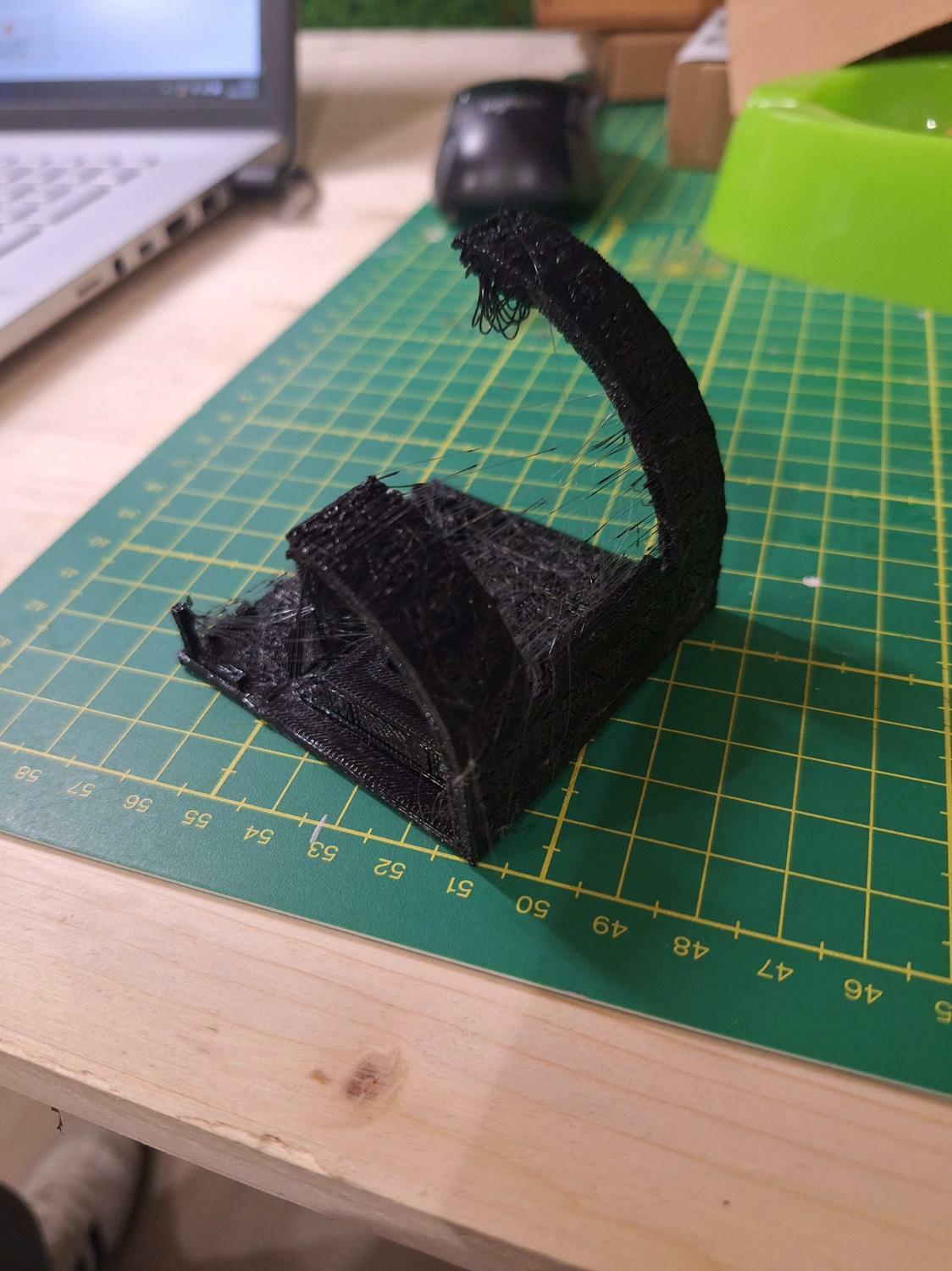

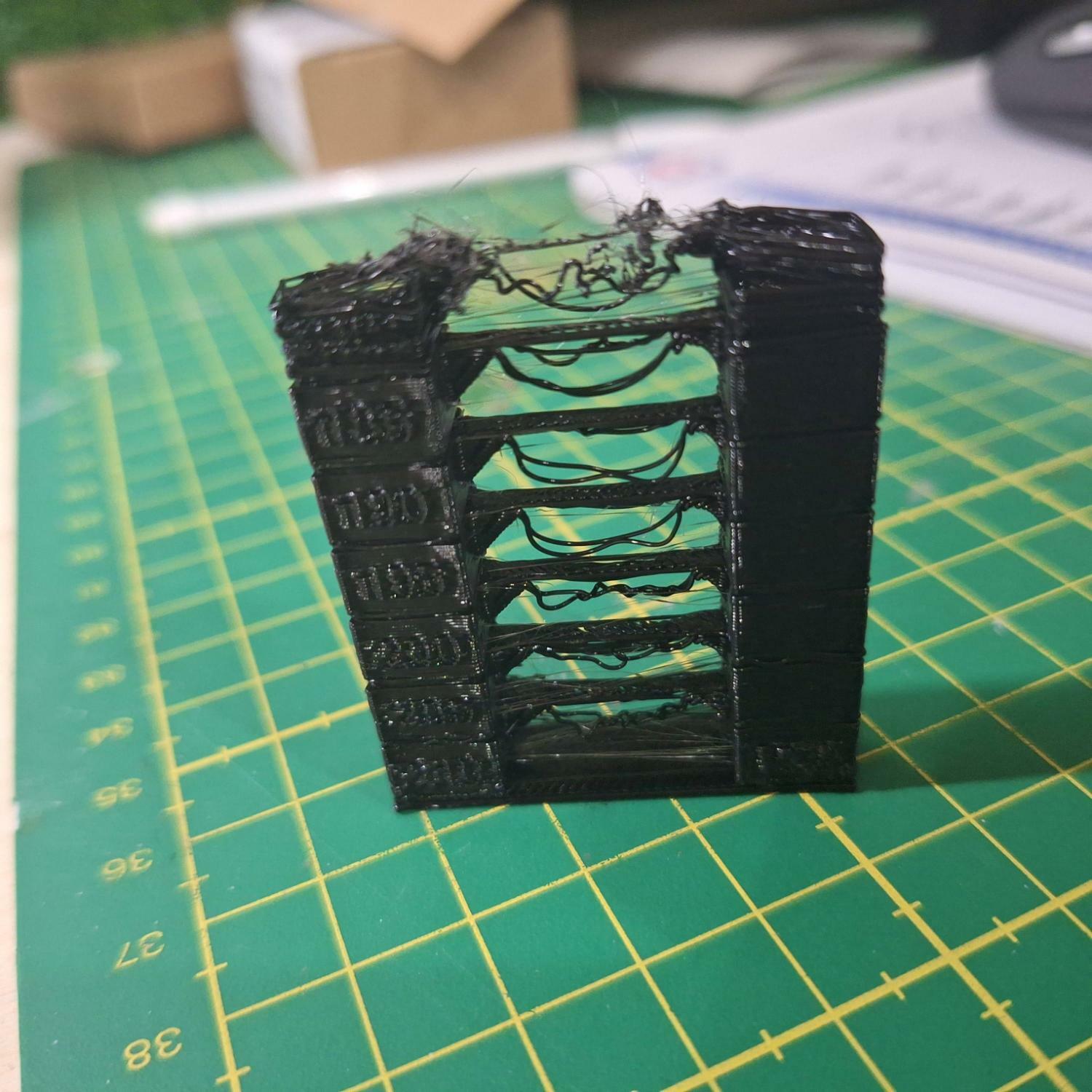

sto riprendendo un po la stampa 3D ma non riesco a ricordare troppe cose giro un po sul forum ma tra varie discussioni non ci sto capendo piu nulla su thingiver ho scaricato il famoso test che allego e dal primo test orribile vorrei crearmi il profilo

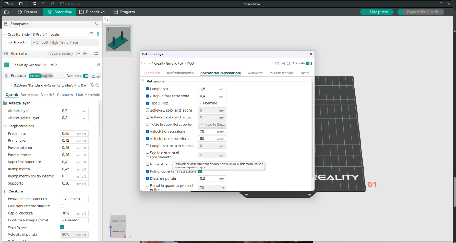

come slicer utilizzo " orca slicer "
e vorrei crearmi il mio profilo
orcaslicer lo sto imparando piano piano

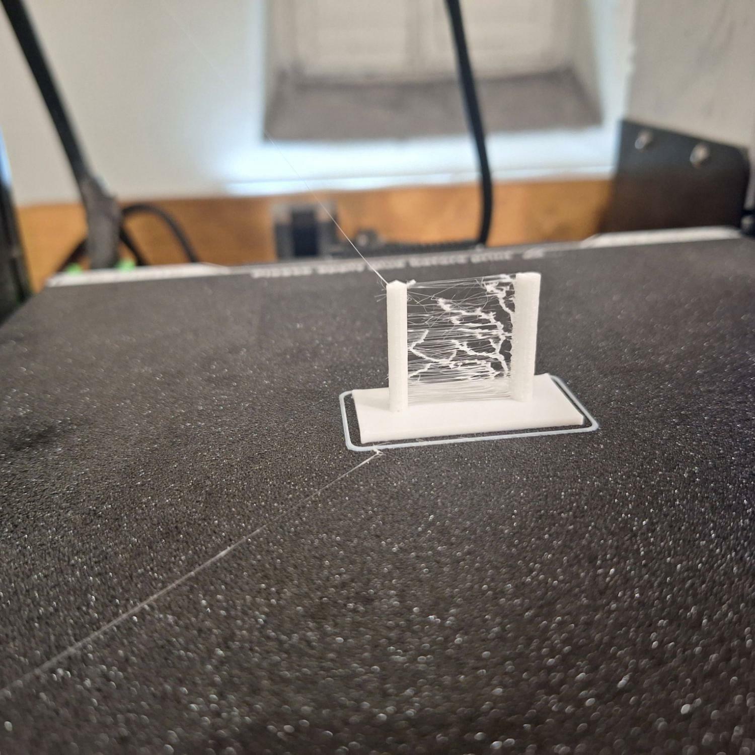

per prima cosa fai le calibrazioni di base della stampante cosi' da avere una situazione il piu' possibile stabile dal punto di vista di funzionamento. Nell'ordine puoi seguire questi passi
3D Printer
    * Bed Calibration (Bed Leveling)
    * Z-Axis Calibration (Z-offset)
    * Extruder Calibration (E-Step/mm)
    * PID Calibration (optional)
        o Hotend
        o Heated Bed
Filament
    * Filament Calibration (Average filament size with Caliper)
    * Flow Rate Calibration (Hollow Cube or Thin Wall)
    * Temperature Calibration (Temp Tower)
    * Retraction Calibration (Retraction Tower)
Molte delle calibrazioni del filamento sono presenti come test in orcaslicer. Una volta fatti questi test, prendi un qualsiasi profilo x il materiale che usi e gia' presente nello slicer e prova a stamparti un cubo di calibrazione per vedere come esce. Sulla base del risultato puoi cominciare a fare gli aggiustamenti che sono necessari
