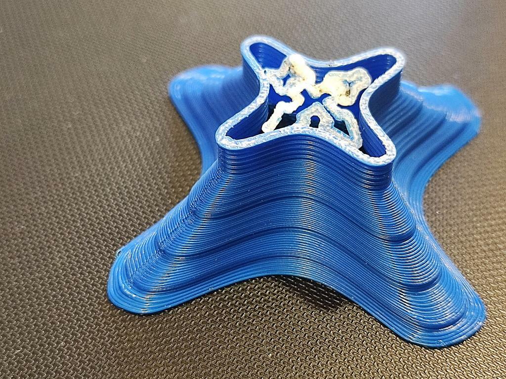

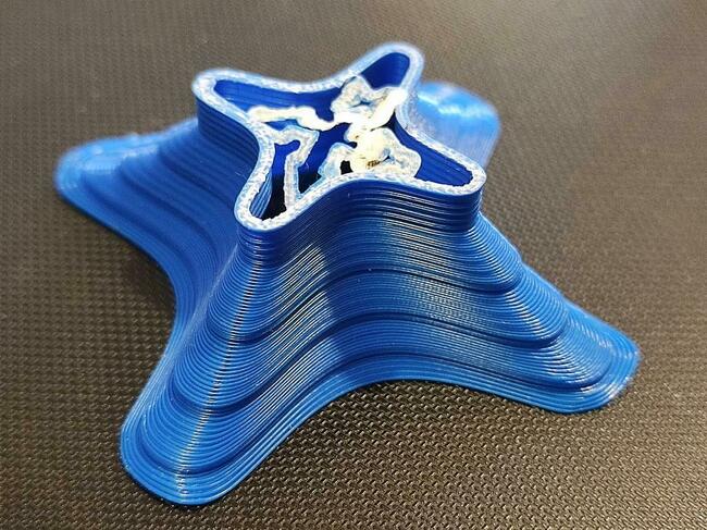

maxl70 Inviato Giovedì alle 17:22 Inviato Giovedì alle 17:22 Ecco il primo test.. la torretta.. niente da fare per ora. 1 Cita
Potus88 Inviato Giovedì alle 18:38 Autore Inviato Giovedì alle 18:38 Ho aumentato lo Z-hop a 0,3 e non ho visto differenze. Sulle stampe piccole tipo benchy o cali dragon non ho mai avuto layer shifting. Magari stasera faccio una torretta di prova come maxl 1 ora fa, maxl70 ha scritto: Ecco il primo test.. la torretta.. niente da fare per ora. Scusa ma la torretta non va stampata al contrario? Con la base piccola in basso? Cita
maxl70 Inviato Giovedì alle 18:53 Inviato Giovedì alle 18:53 Ho sbagliato il messaggio... Scusate, me ne sono accorto soltanto adesso. Il messaggio giusto Era : Ecco il primo test. La torretta, per ora niente da fare. Questo è il test overhang.. e si, si stampa al contrario. Ho fatto le foto sottosopra affinché si possano vedere i layer. La torretta avevo provato a stamparla ma ho trovato una bella spaghettata... 😭 Cita
eaman Inviato Giovedì alle 19:00 Inviato Giovedì alle 19:00 1 ora fa, maxl70 ha scritto: Ecco il primo test.. la torretta.. niente da fare per ora. Minchia gli overhangs sono perfetti, complimenti! E' tutto di serie o hai cambiato qualcosa? Cita

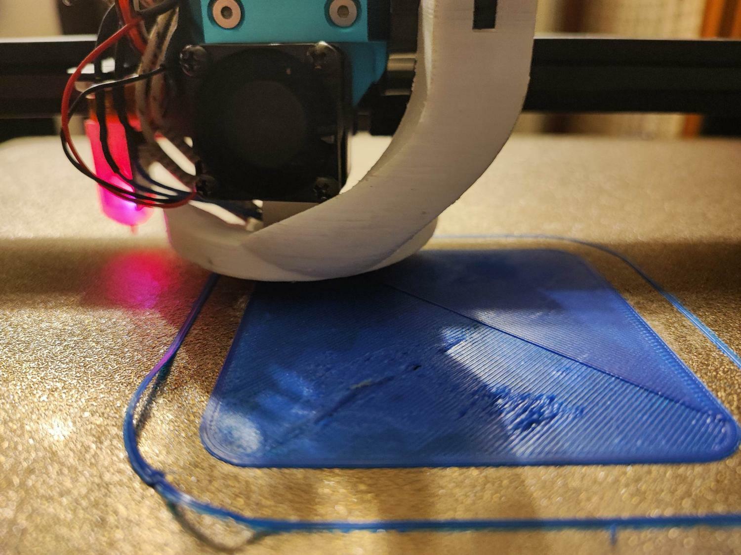

maxl70 Inviato Giovedì alle 19:35 Inviato Giovedì alle 19:35 Wow! Quasi mi commuovo! 🤣 Di serie l'hardware.. si.. o meglio, gli hanno cambiato l'hotend con un V6 Ora però che provo la torretta, già dalla base fa casino; che sono quegli obbrobri nel primo layer? Cita

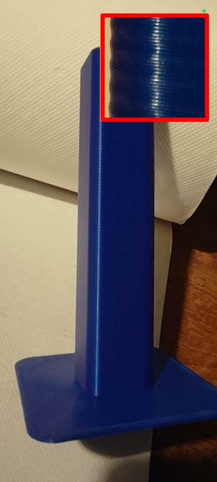

maxl70 Inviato Giovedì alle 21:39 Inviato Giovedì alle 21:39 ...ed ecco alla fine la torretta con, nel dettaglio, il suo profilo che non mi convince per nulla Cita
eaman Inviato Giovedì alle 22:16 Inviato Giovedì alle 22:16 33 minuti fa, maxl70 ha scritto: ...ed ecco alla fine la torretta con, nel dettaglio, il suo profilo che non mi convince per nulla z wobble, periodico, magari le barre filettate o le chiocciole (se si chiamano cosi' in italiano lol ). Se ce l'hai identico fin dalla base! Altrimenti se e' solo in alto puo' essere la stampa che wobbla around. Cita
maxl70 Inviato Venerdì alle 13:10 Inviato Venerdì alle 13:10 Si si.. identico dalla base alla punta... Z wobble dici, eh..? 🤔 Vado subito a vedé come posso risolvere... Xie xie 🐉 Cita
