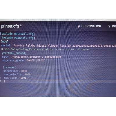

Joker78 Inviato 8 Marzo 2025 Inviato 8 Marzo 2025 Salve a tutti, come da titolo sono passato al lato oscuro della stampa o almeno vorrei provarci, ho una stampante simil cr10 e una skr 1.4 turbo, ho istallato su un portatile, klipper e mainsail, flashato la scheda e adesso tramite web riesco a collegarmi alla stampante, però manca tutta la parte da aggiungere per fargli riconoscere la stampante, quindi se ho capito bene modificando il file printer.cfg dovrei attivare i componenti, la mia domanda è come faccio ad aggiungerli? Cita

Joker78 Inviato 8 Marzo 2025 Autore Inviato 8 Marzo 2025 Ho un file di configurazione di una creality a10 s, la mia è un clone della a10 s, ma quando copio il contenuto in printer.cfg e riavviato, la stampante non si connette più. Cita

Joker78 Inviato 8 Marzo 2025 Autore Inviato 8 Marzo 2025 38 minuti fa, eaman ha scritto: Leggi la documentazione... La stampante non parla con Mainsail, parla con il processo klipper che hai sul portatile che poi ha Mainsail col quale interagisci con Fluidd e lo slicer. Per la stampante valgono le dimensioni e proprieta', per impostare i PIN serve un printer.cfg fatto per il tipo di scheda che hai, consigliato di fare un pezzo alla volta in ordine come sulla doc. Praticamente sono qui, ma qualsiasi voce aggiungo partendo dal n°14 mi da errore Cita
