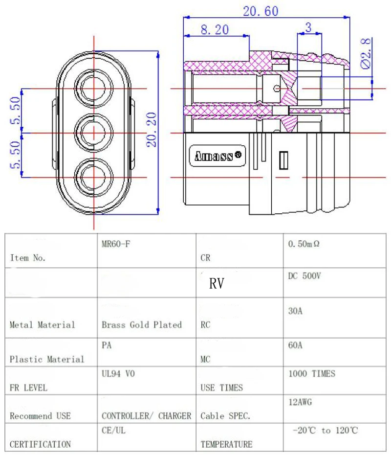

Ho acquistato questi connettori a 3 poli per connettere il pad in Silicone a 220V 1000W al rele' a stato solido. Ho optato per i 3 poli per avere, oltre a + e -, anche il cavo di terra. Rileggendo le specifiche del connettore, si parla di cavi 12AWG supportati, di Rated Current di 30A (io dovrei stare abbondantemente sotto i 10A) e di Rated Voltage DC 500V.... Io li dovrei utilizzare con corrente alternata AC 220V, posso comunque utilizzarli o rischio di fare un danno?

Come detto, l'upgrade che ho in programma e' quello di passare il piatto della mia stampante da 24V a 220V. La macchina in origine era una Ender 5 Plus trasformata poi in CoreXY. Il piatto si muove solo in verticale, quindi, al di la' di un sostegno gia' stampato ad-hoc x non forzare le saldature, non avro' problemi di cavi che si piegano e si distendono (almeno quello).
Il motivo del mio post e' solo capire se quel connettore e' adeguato al lavoro che faro' visto che in tutti i datasheet trovati per quel connettore, si parla di tensioni in continua (DC) e non in alternata (AC). Visto che le mie nozioni di elettronica risalgono al giurassico, ho voluto avere una conferma dei miei ragionamenti. Io ho sempre e solo guardato le correnti in gioco perche' so che la corrente impatta la sezione dei cavi, le temperature etc.... ma questa continua specifica della tensione DC mi ha fatto sorgere la domanda
