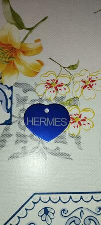

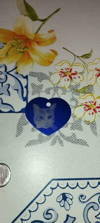

in memoria del mio gatto scomparso a Luglio di quest'anno
fatto con un diodo laser da 5.5W della Twotrees a 100mm/m velocità 95% potenza per la scritta, 600mm/m 87.5% potenza per l'immagine.
L'immagina è incisa in jarvis
il cuore è largo 3cm ed alto 2.5
p.s.: in foto non rende bene, dal vivo è molto ma molto meglio 😉
