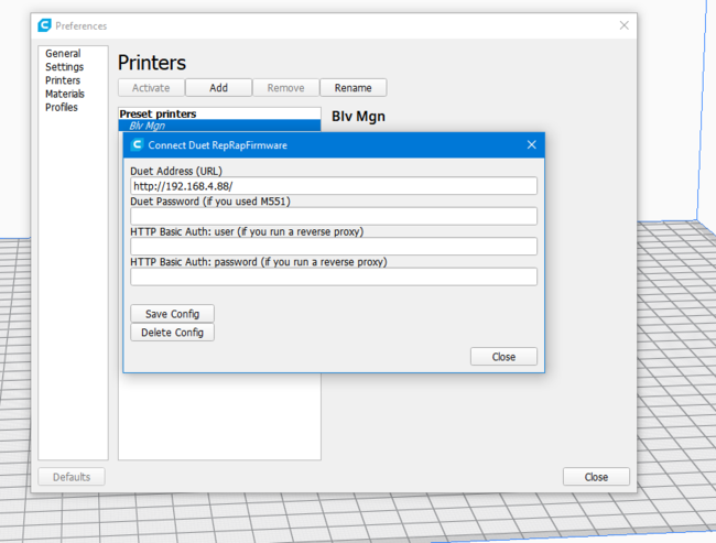

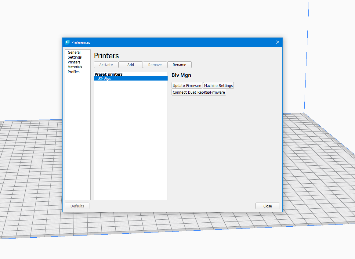

io uso il plug in per duet che dovrebbe essere simile.
se vado su "stampanti" in questa schermata c'è il pulsante "connect duet rerapfirmware" (che nel tuo caso sara' con una scritta diversa)
clikkando il pulsante in questa schermata metto solo l'indirizzo ip ed il tutto funziona

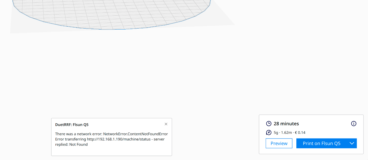

purtroppo non funziona dice:
DuetRRF: Flsun 05
There was a network error: NetworkError.ContentNotFoundError
Error transferring http://192.168.1.190/machine/status - server replied: Not Found

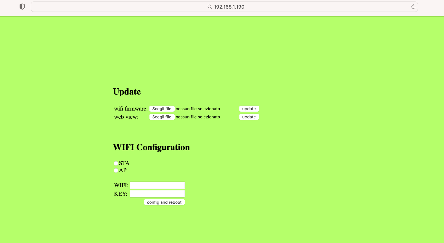

15 minuti fa, FoNzY ha scritto:
dovrebbe essere cosi, senza la roba a seguito.
ma sei sicuro che abbia questo indirizzo ip? e che sia statico?
dal pc dove usi cura se digit nella barra di ricerca 192.168.... entri nella stampante?
si entro regolarmente con l'ip, l'altro plugin mi diceva stampante connessa ma quando si inviava la stampa errore che non riesce a scrivere sulla micro sd
