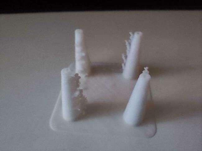

Buongiorno a tutti ragazzi, premetto che ho fatto ricerche prima di scrivervi, ho difficoltà a regolare la retrazione sulla mia prusa i3 pro B. Inizialmente appena ricevuta essendo non esperto ho sempre utilizzato il software ideaMaker per la creazione e la stampa degli oggetti e devo dire che lì non avevo alcun problema sulla retrazione. Successivamente avendo imparato meglio l'utilizzo son passato a Ultimaker Cura, ma ora spesso mi scontro con il problema della retrazione, ho provato in tutti i modi a cambiare i parametri ma sembra che non cambi nulla. Qualcuno può consigliarmi i propri parametri? su PLA o può darmi altre indicazioni?
Allego la foto.

l'estrusore è di tipo direct giusto?
la ritrazione per un estrusore di questo tipo  è intorno 1mm, io uso 0,5-0,8mm.
la  velocita' di ritrazione di solito è tra 20-30mm\s

Si l'estrusore è il classico tipo direct, provo con questi parametri e vediamo se ho notevoli differenze.
Grazie, vi aggiorno.
