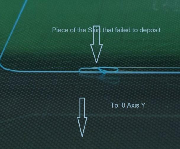

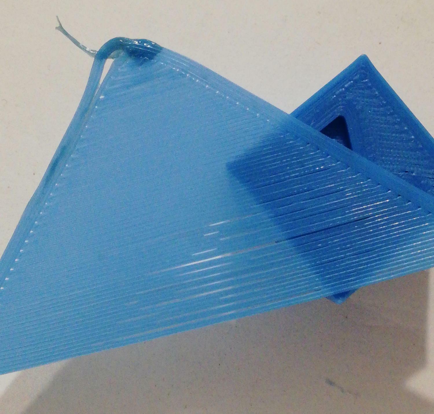

Alcune questioni: perche quando la stampante inizia a depositare ad esempio uno skirt il filamento compare dopo circa 15 mm magari ripiegato su se stesso. Oppure la stampa inizia a depositare una parete, come arriva sull' angolo e si muove con l'asse X si trascina il filamento depositato, so che dipende dalla distanza Noozle  piatto, ma non capisco se devo salire o scendere.1.thumb.jpg.55303e52acdfed3a0d5bd955d6a06a77.jpg2.thumb.jpg.b057d17e92d4d6c9d7abf46d20baa679.jpg

E' sicuramente un problema di adesione al piatto del filamento estruso; ovviamente hai fatto il livellamento del piatto e del flusso. Vero?!
Sicuramente, pareri più autorevoli del mio confermeranno o smentiranno.
P.S. Dal cubetto che vedo sullo sfondo della seconda foto, noto una bella "zampetta di elefante"! Cosa che oramai mi perseguita... 🤣
